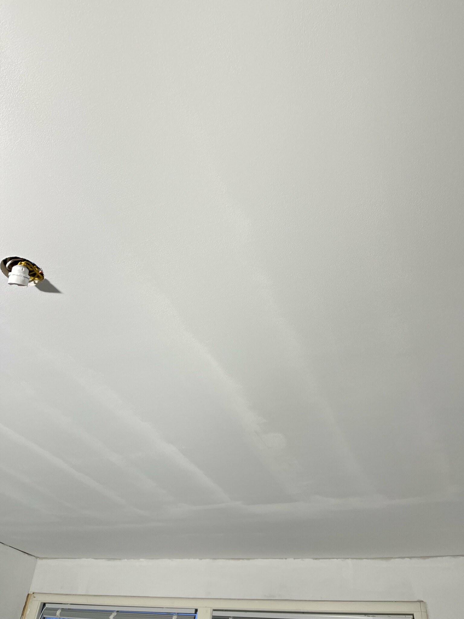

Jag har målat taket två gånger och även om jag ”överlappar” så blir det märken likt bilden.
Att tilläggas är att färgen har stått inomhus i ca 4 månader sedan jag använde den till ett annat tak. Bör väl inte vara några problem?
Så frågan, hur gör jag för att inte få strecken?
Bilden visar andra lagret färg
  • Tak med flammiga streck efter andra lagret färg, lyktlampa syns i hörnet.
Du har för lite färg i rullen och kanske av fel sort. Det blir inte helt och hållet vått-i-vått och då blir det ränder. Man får också jobba snabbt och bestämt. Har själv gjort det här misstaget och löste det genom att byta till takfärg (som torkar långsammare) och sänkte temperaturen i rummet till 13-14°. Man får runda problemet med snabbt arbete genom att ha långsam färg.
Klassiker när man köpt billig takfärg, men har du använt den tidigare med gott resultat, och rört om den ordentligt så är det märkligt.
Ja det är nordsjö PRO så känns väl ändå ok takfärg. Men kan vara att jag inte rört tillräckligt men tyckte det
