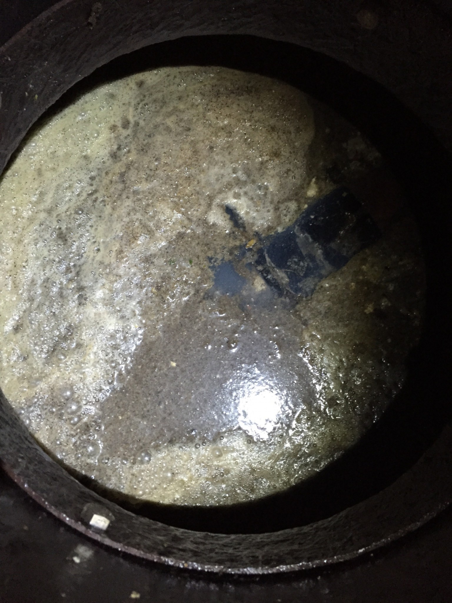

Stopp i avlopp.
Har haft det för tre år sedan o då körde vi en högtryckstvätt med backmunstycke som löste det..
Gjorde samma häromdagen men nu fick vi stopp igen.. O nu får jag inte högtryckstvätten o komma igenom...
När jag öppnade till brunnen var det som en vit klump där, kan det typ bildas en kalkklump eller vad kam det vara?
Fråga två: utloppet ligger lixom under vatten som på bifogad bild, ska det verkligen vara så?
Nej. Det ska vara fall ifrån.
Men vad kan orsakat att det blivit så?
O vad kan man göra, ringa kommunen i morgon?
Är det köksavloppet som rinner ut där? Då är det med all sannolikhet en fettklump. Försök att "fiska" upp klumpen. Troligen kan det sitta en fettklump i utloppsröret också. Den kan du med lite tur få bort med hjälp av en "iller" (= avloppsrensare till högtryckstvätten).

Du har för hög vatten nivå i trekammarbrunnen, se efter om röret ut till infiltrationen har en rensborst som är igensatt,
kan även vare marken som är mättad så inte infiltrationen fungerar som den ska.
