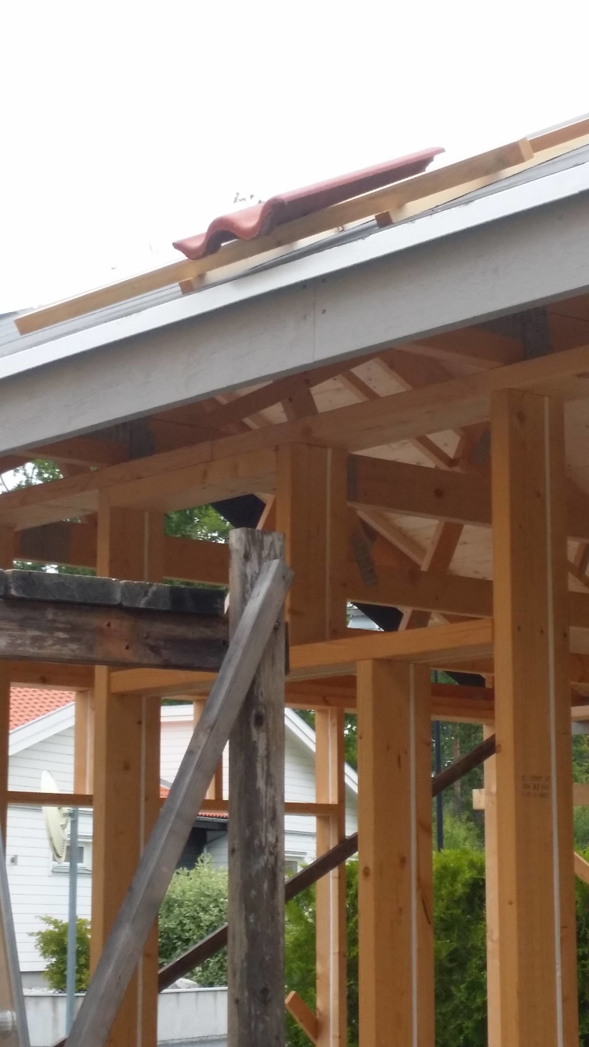

Vilket avstånd bör 1:a ströläkten ha från nederkanten av taket , vilket är takfotsplåtens bockade kant.
Det är ett garage med 27 gr taklutning .
Vill ej att man ser trä under takpannorna från backen , men det kanske döljs av hängrännan ?
Ngn med ngr goda råd .
Du menar nog bärläkt. Lättast att lägga en snutt läkt och hålla till pannan så ser du hur det blir. Allra prydligast blir att sätta en täckplåt på nedersta läktet, antingen en som är gjord för ändamålet eller så använder du fotplåt där också. Att måla läktet med samma kulör som fotplåten är en variant.
Tomture61
En del av en takkonstruktion med synliga träbjälkar och en röd takpanna som överlappar vita plåtar.
Hmm, har dragit upp 1:a läten 10 cm , syns rätt bra ändå :rolleyes:

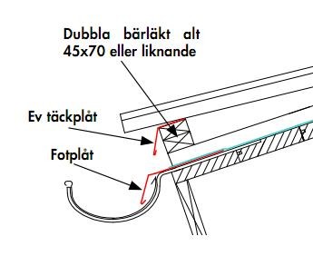

Kan man ha dubbla vita plåtar ?
Ja du kan som sagt sätta en plåt på bärläkten också. Det ser mest arbetat ut tycker jag. Men då ska du nog flytta ned läkten lite så att plåtarna harmonierar lite. Se bild från en av Benders läggningsanvisningar nedan.
Illustration av bärläkt och takplåt i en bygginstruktion från Benders.
