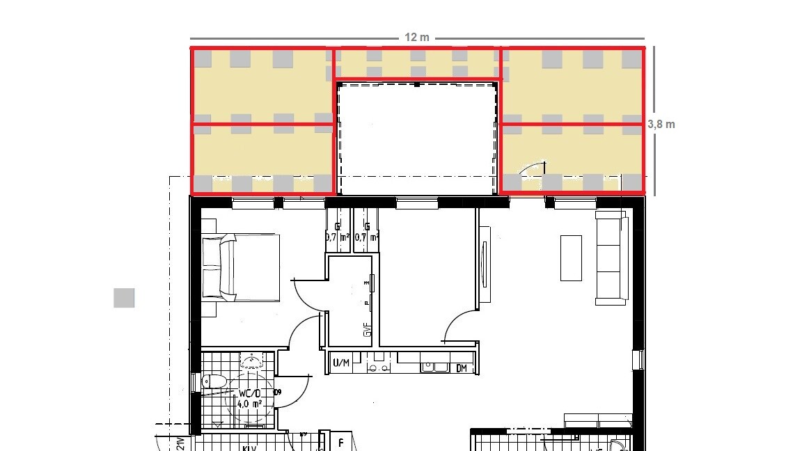

Ska bygga trädäck på mark, men har ca 40 cm upp från mark till fasad så det får bli bärlinor (45x170) i botten & skruvreglar 120x45. Bärlinorna får vila på stenplattor (5 cm) & så finjusterar jag höjden med terassfötter (3,5-6,5 cm). Trallen kommer att vara av 34x145 virke. Skulle vilja ha lite synpunkter på bilden nedan - räcker det t ex med en bärlina "i mitten" av konstruktionen & räcker antal plattor som stöd?
