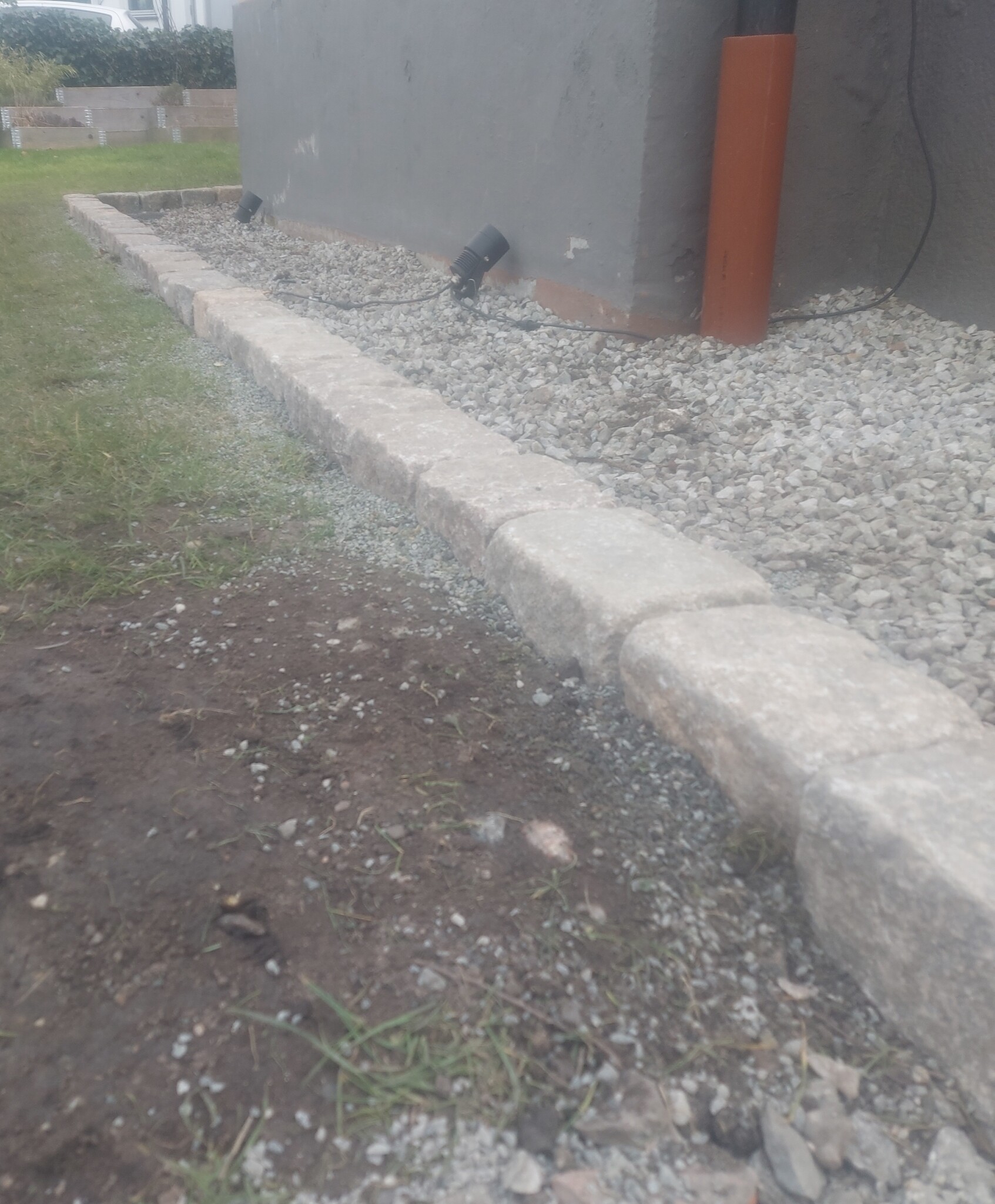

Jag har köpt stenbrickor som jag ska sätta runt rabatten för att det är snyggt. När jag googlar så finns ingen bra förklaring hur man ska göra för att det ska bli rätt. Min trädgårdsintresserade kollega sa att man måste lägga fiberduk och makadam och sedan hyra in en padda. Ska man verkligen behöva ta in en padda för att sätta några stenar runt rabatten? Känns overkill? Eller hur gör man?

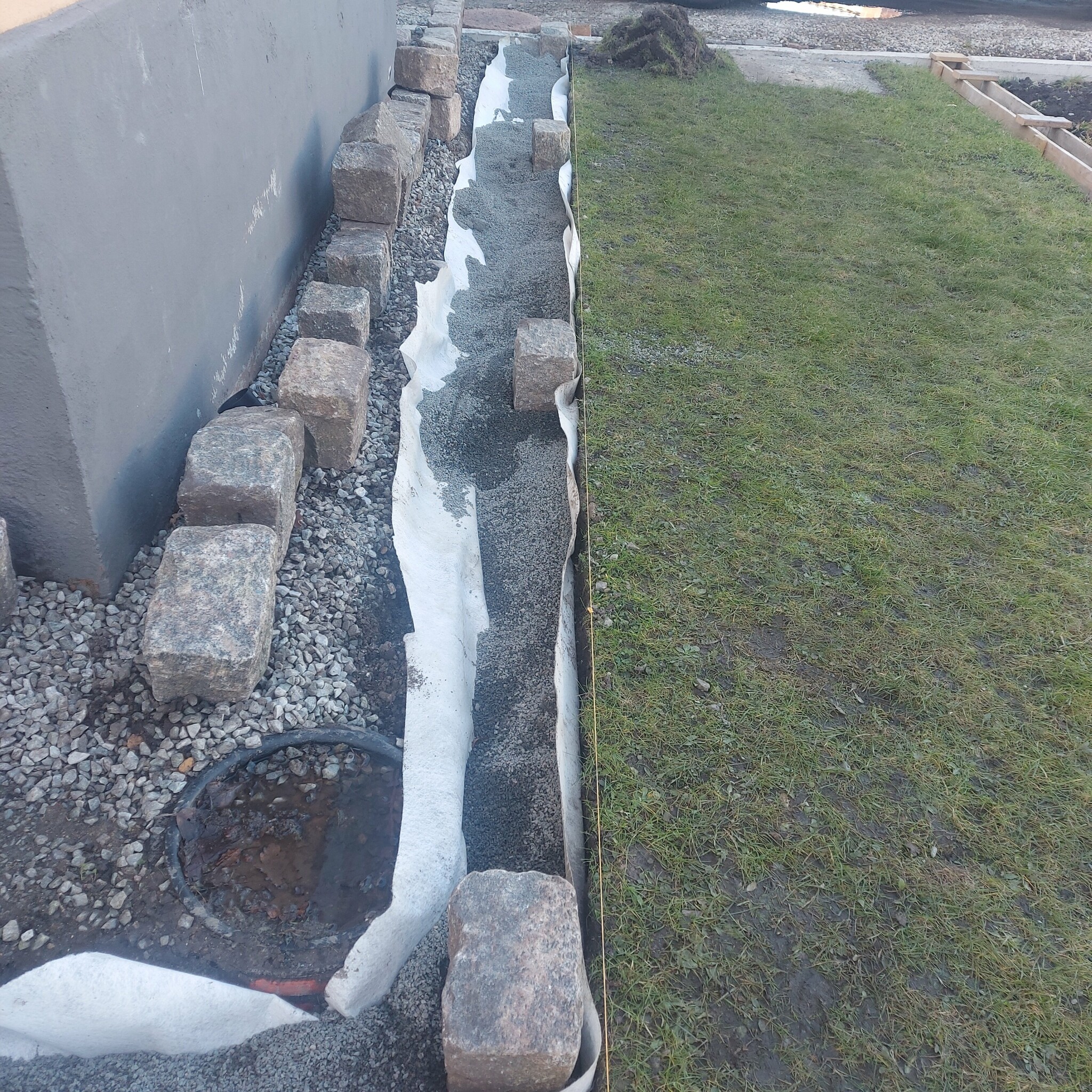

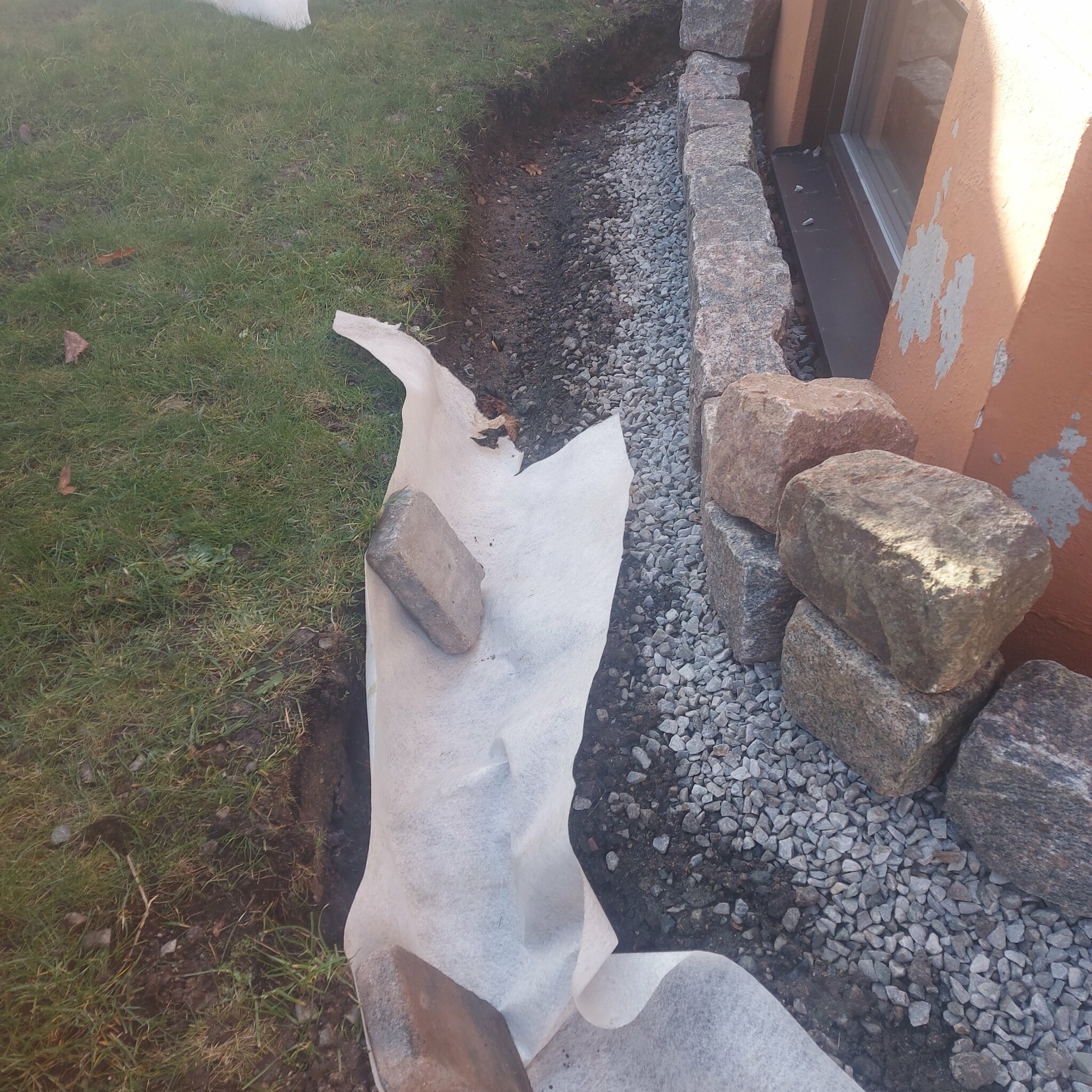

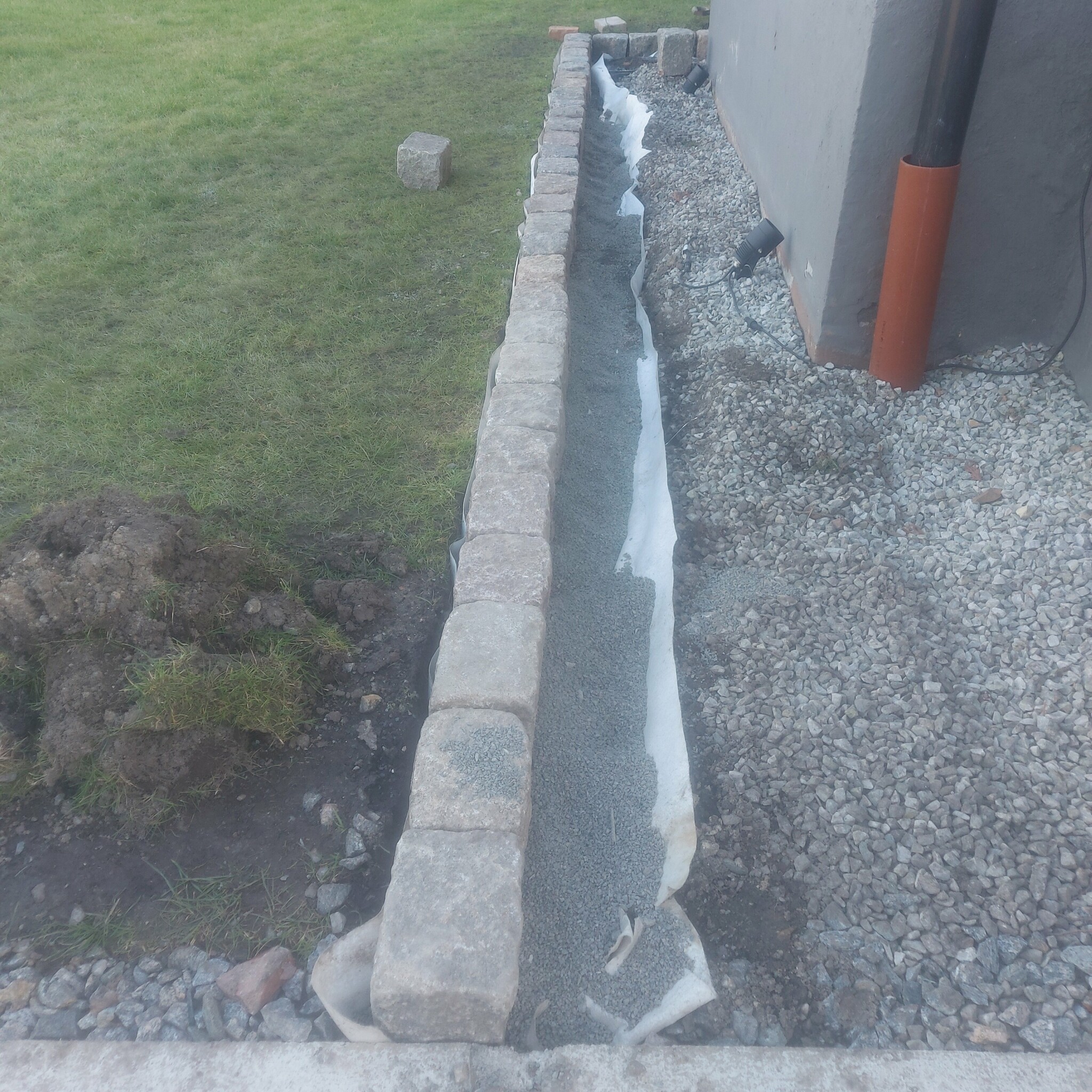

Du gräver ut ett litet dike.
Lägger fiberduk och fyller på med stenflis 2-4 mm.
Lägger ut stenen rakt och i rätt höjd.
Återfyller och skär av fiberduk så att den inte är synlig.
