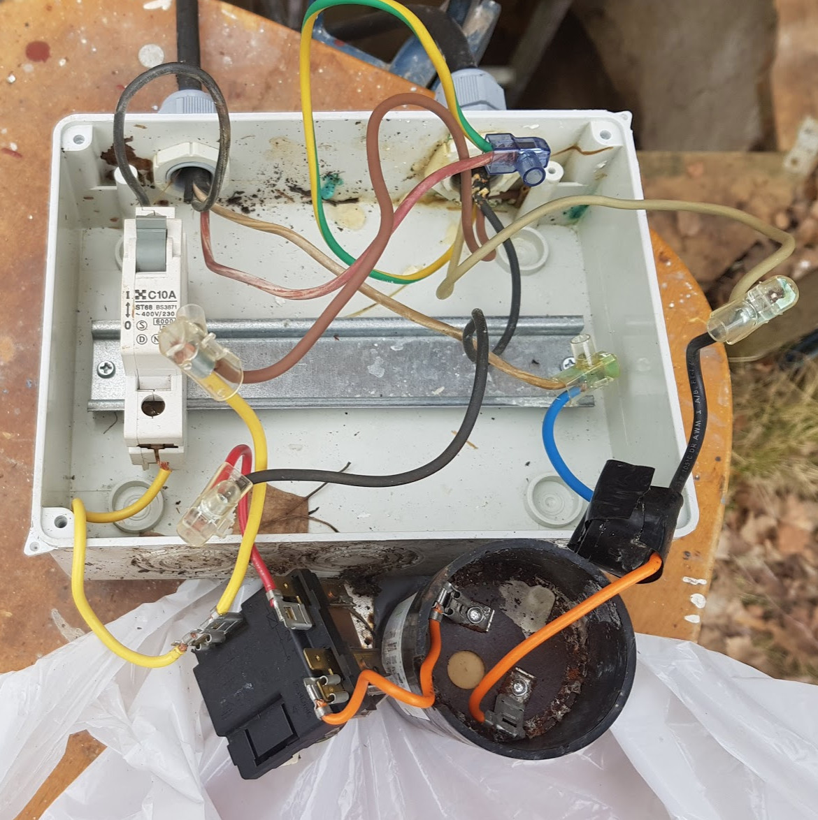

Jag har en egen brunn med en dränkt pump på ca 30 meters djup som installerades för ca 15 år sedan – innan jag flyttade in. Denna matas med en vanlig 230-voltskabel med stickkontakt (via tryckbrytare i hydroforen), som sedan går genom en dosa med elektronik som sitter i brunnen. När jag nu försöker starta pumpen efter vintern går den inte, och jag tror att det är både relät och kondensatorn som fallit offer för tidens tand.

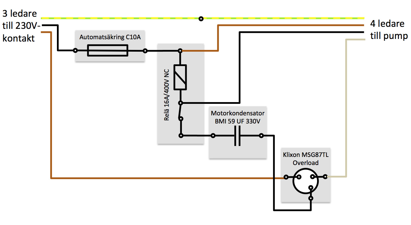

Eftersom jag aldrig sett pumpen har jag inga detaljer, men killgissar att den har en startlindning, eller att det är en 3-fasmotor som körs på 230V. Jag har bifogat en hemritad bild på kopplingsschemat och på kontrollådan nedan. Jag antar att allt löser sig om jag byter relä och kondensator, men skulle vilja förstå lite mer:
  1. Kan jag från kopplingsdiagrammet räkna ut vilken sorts motor det är?
  2. Hur fungerar denna koppling?
  3. Varför finns det både en termalbrytare (Klixon) och ett relä till kondensatorn?
Det jag kan konstatera – när jag slår på strömmen – är att relät inte öppnar. Efter en liten stund öppnar termalbrytaren (den går tillbaka när den svalnat).
Tack för tips!
