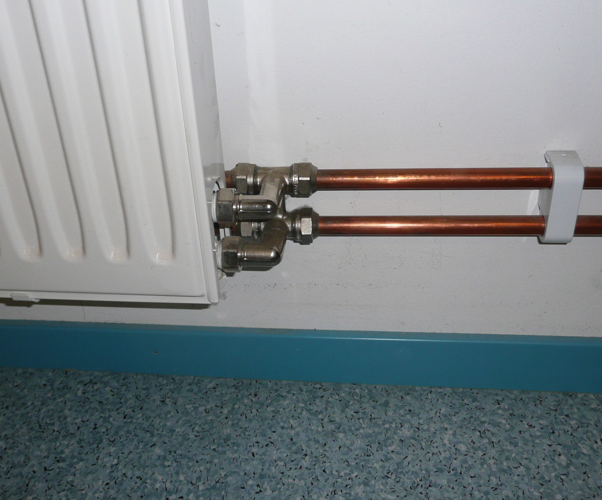

Jag fick mina MMA radiatorkoppel idag. De kan monteras med rören underifrån, från sidan och uppifrån.
http://www.mma.se/produkter/radiatorkoppel-flex/
