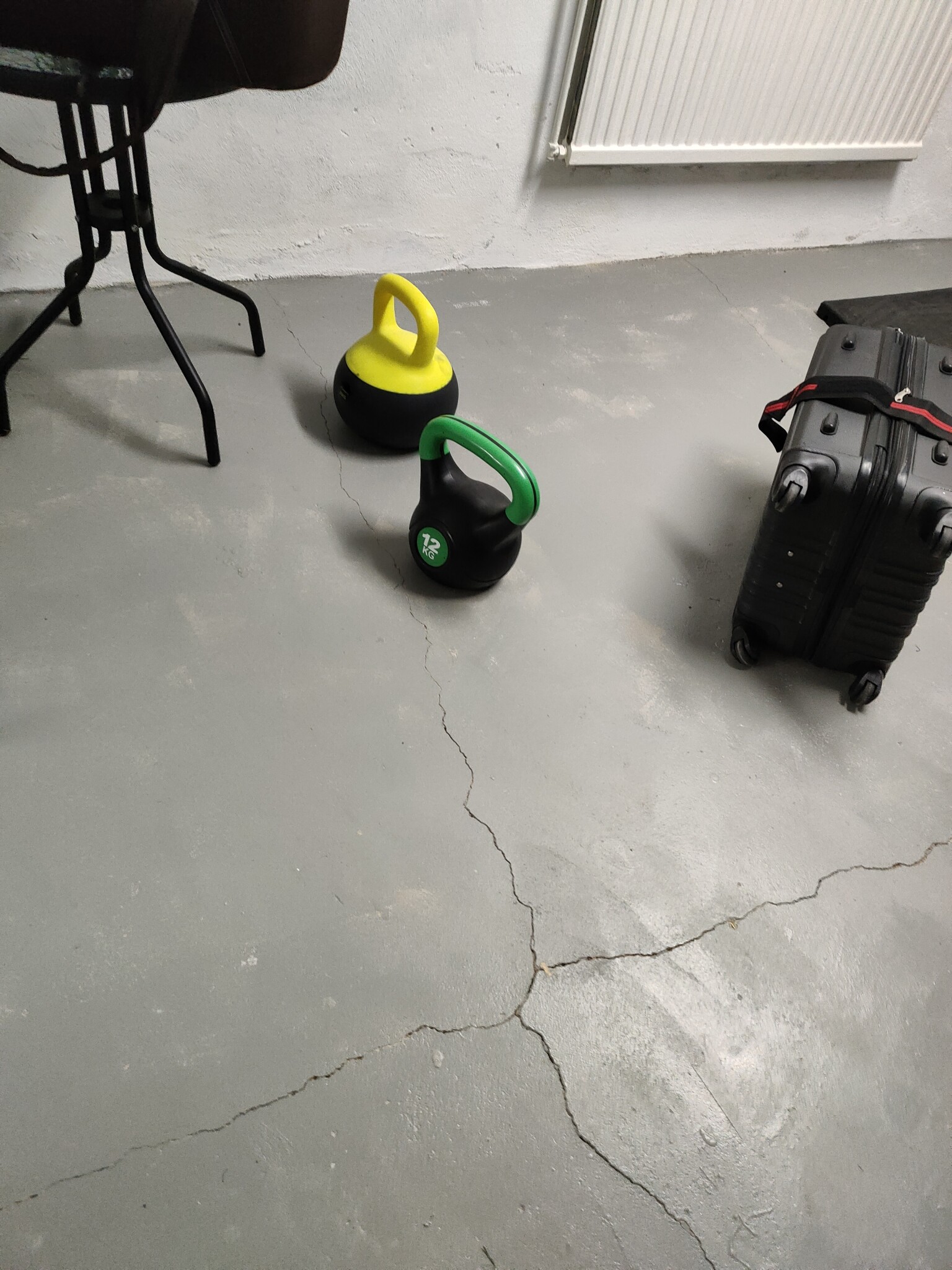

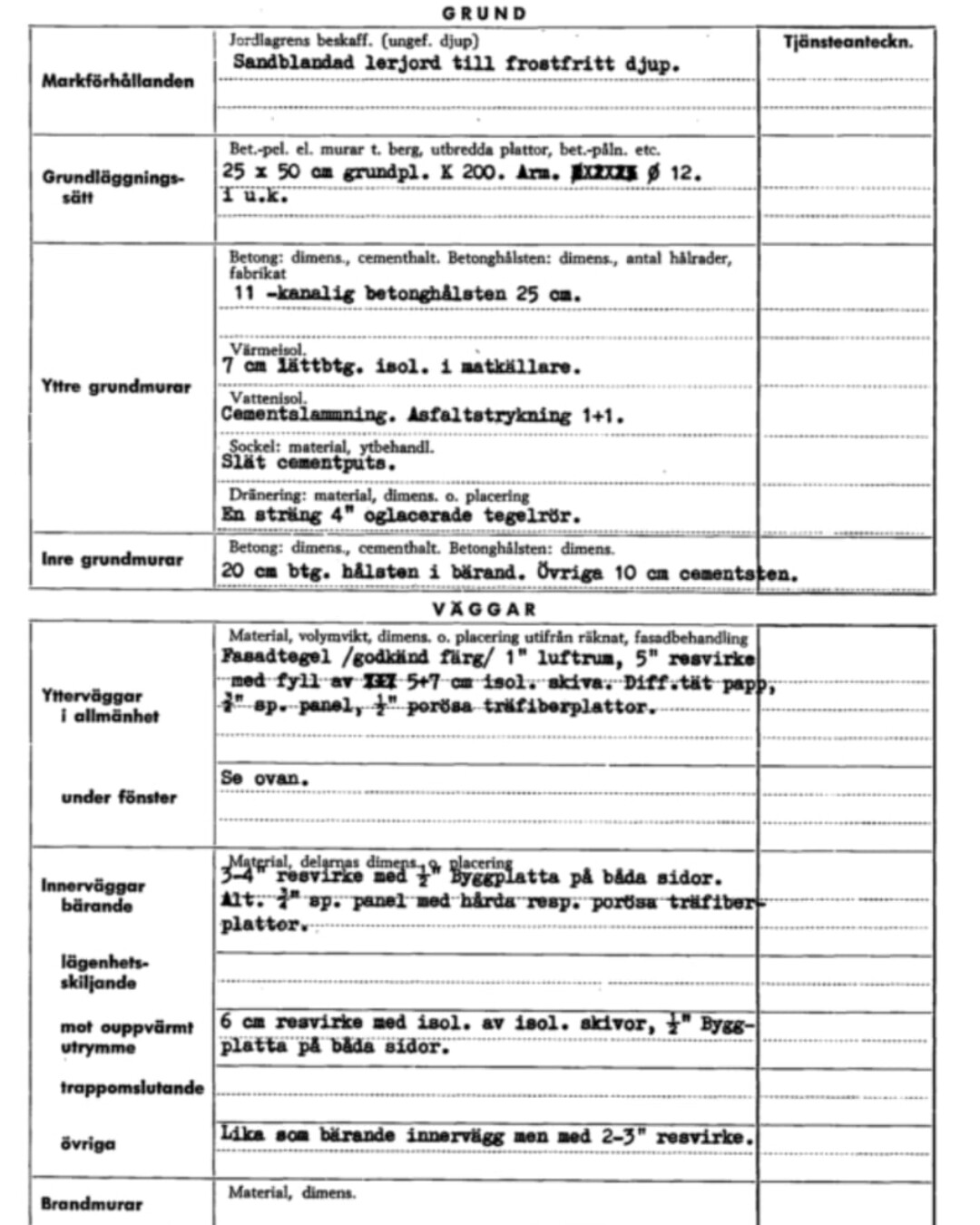

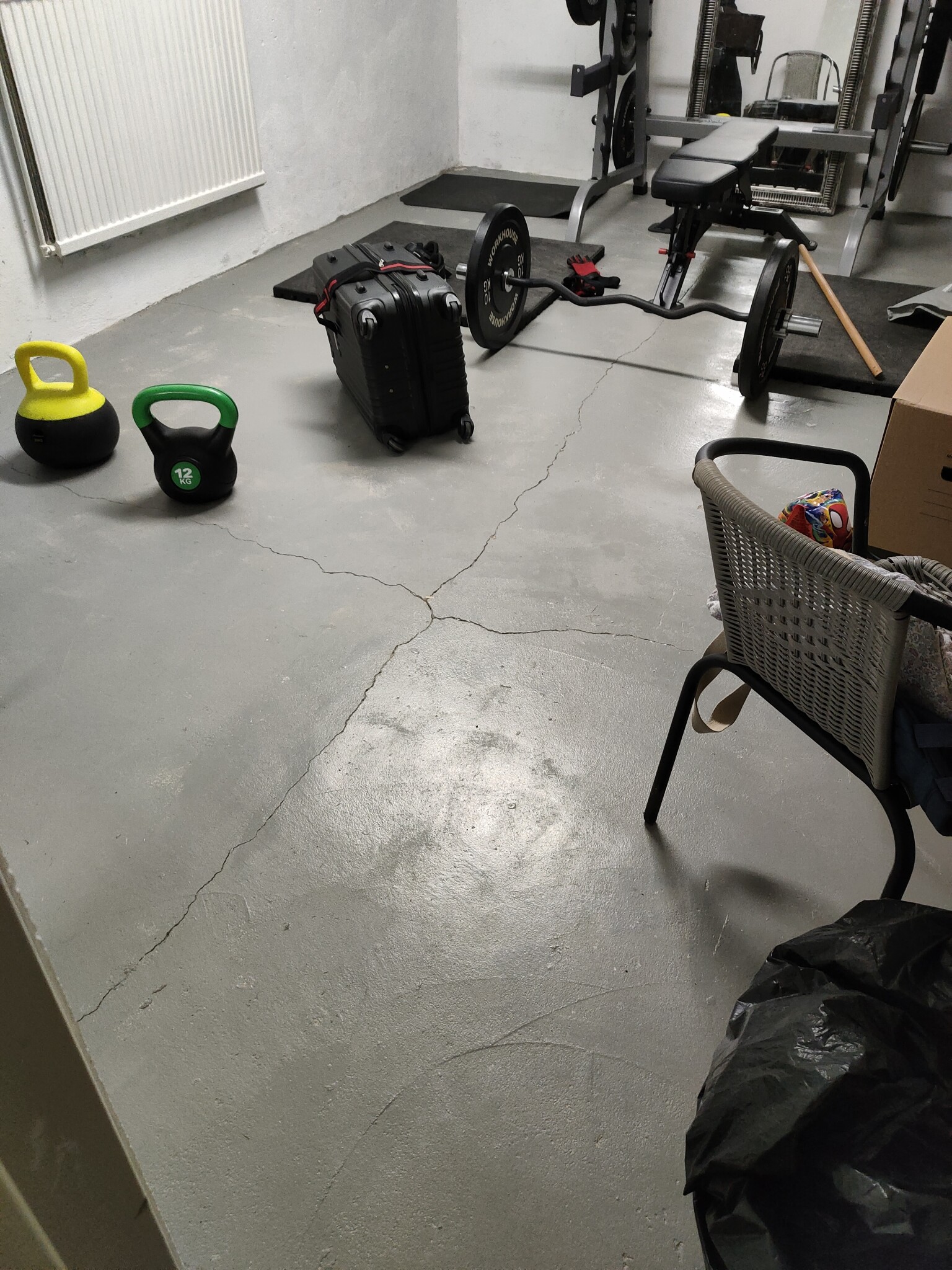

Hej, vad skulle ni gissa dessa sprickor beror på och lämplig åtgärd? Huset är från 65 med oisolerad platta. Sprickor finns i flera rum på källarvåningen men inte lika tydliga / med lagningar som verkar hålla. Huset är dränerat 94 med platonmatta mot sockel, finns inget dräneringsrör att spola ur.
  • Sprickor på grått golv med kettlebells och resväska intill vägg med element i bakgrunden.
  • Sprickor i ett golv i källare med träningsutrustning, en resväska och hantlar synliga. Oisolerad betongplatta i ett äldre hus från 1965.
Sättningar är väl troligt. Finns det sprickor på väggarna? Är plattan oarmerad?

Verkar vara armerat? Det finns sprickor i väggarna inte jättemånga men nån i nästan varje rum. Sen har det byggts väldigt mycket i området så vet inte om det kan bero på buller skador också
  • Byggnadsbeskrivning med detaljer om grundläggning och väggmaterial, inklusive information om betong och olika typer av isolering.
