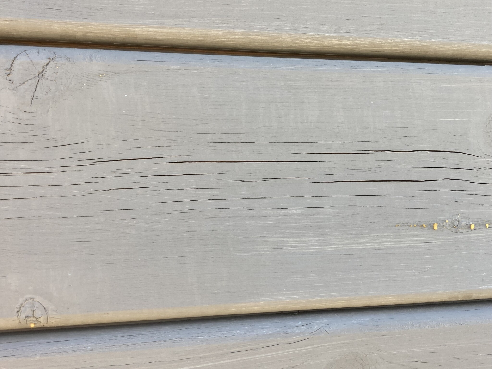

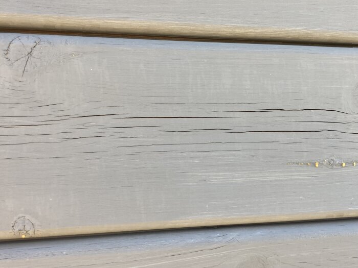

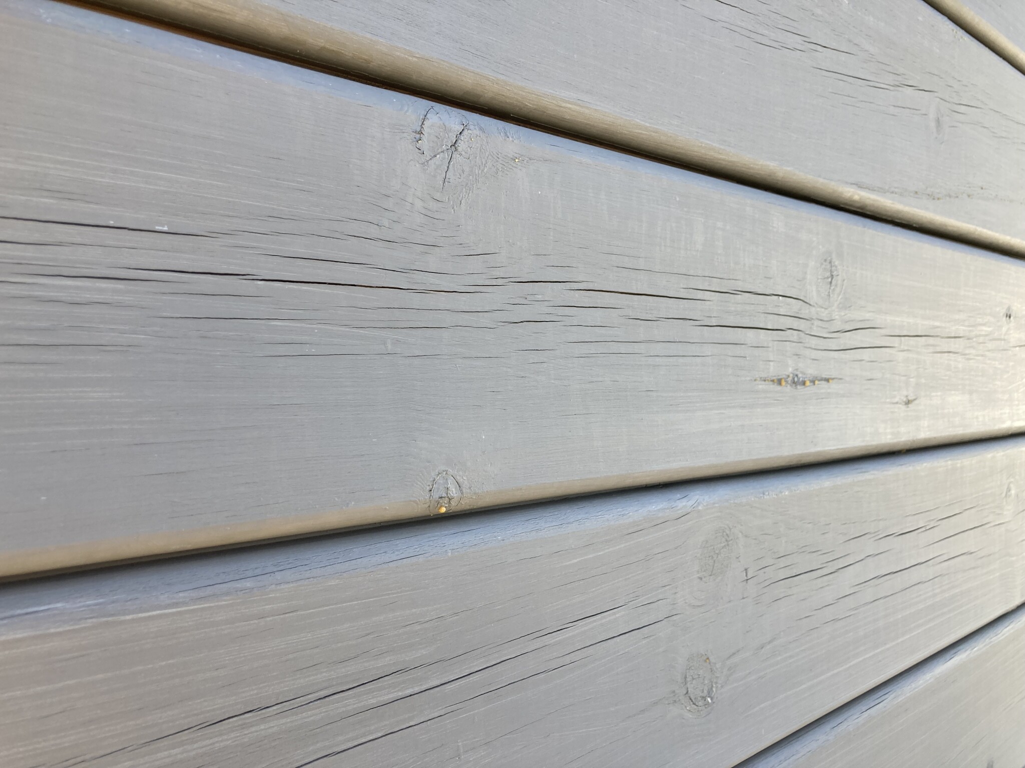

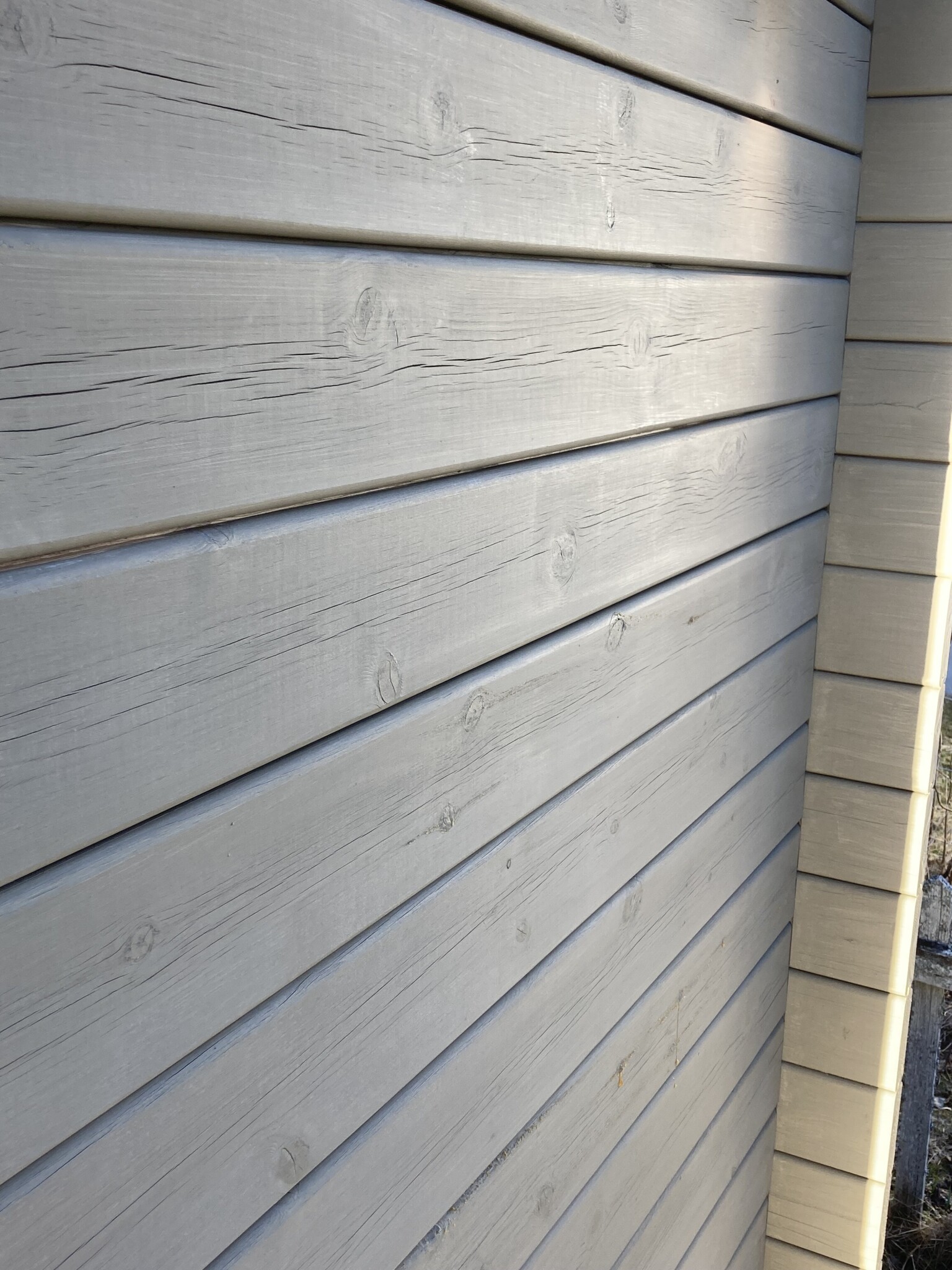

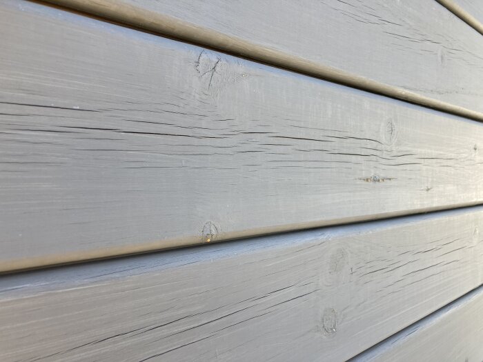

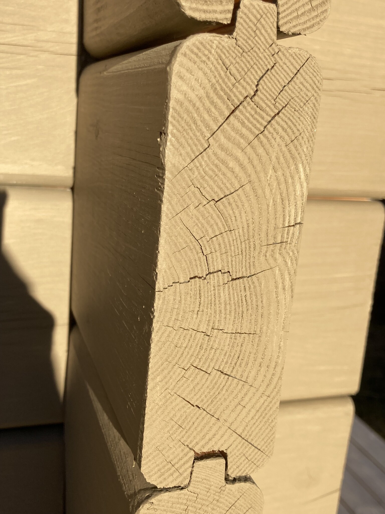

Lät sätta upp attefallshus i timmer för 3,5 år sedan. Målat med färg som andas (Falu fasad). Blev paff när jag idag tittade på huset. Sprickor i träet överallt. Förutom gaveln som är på nordsidan, den är fortfarande slät och mer eller mindre utan sprickor.
Är detta ett normalt fenomen?
Eller vad beror det på?
Dåligt virke?
Vad göra?

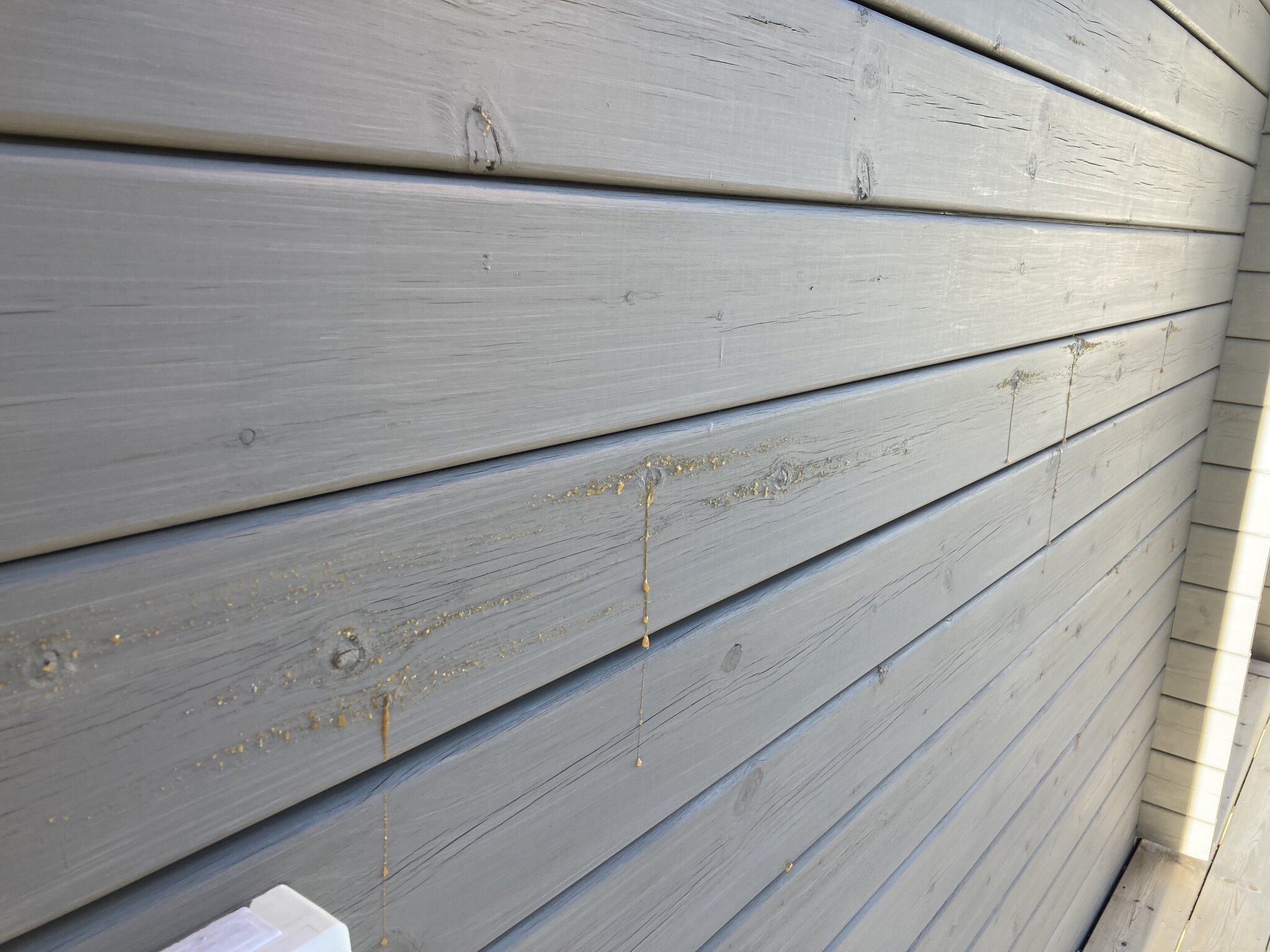

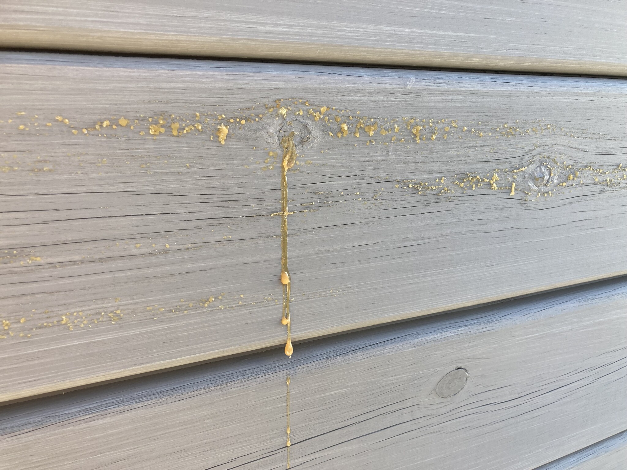

En bräda kådar dessutom något enormt.
Tacksam för goda råd och er kunskap i ämnet.
  • Fasad av ett målat attefallshus i timmer med synliga sprickor i träet och en slät gavel på nordsidan.
  • Närbild på sprucken timmerbräda med ljusgrå färg och kåda, del av attefallshusfasad.
  • Närbild av sprucken timmerstock i ett attefallshus, visar tydliga sprickor och trästrukturen.
  • Närbild av sprucken träfasad på ett attefallshus målat med andningsbar färg, där en bräda visar tecken på kåda.
  • Gråmålad trävägg med sprickor och kåda som rinner nedåt.
  • Timmerfasad av attefallshus med sprickor och kåda som rinner från en bräda. Målning i ljus färg, knut synlig i träet.
Fullt normalt med dessa sprickor, virket torkar och blir mindre mot kärnan.Blir liksom för stora kläder i ytterkant som krymper. Det med kåda är att det är gran och det svettas alltid. Låt det vara och skrapa bort när det torkat.
