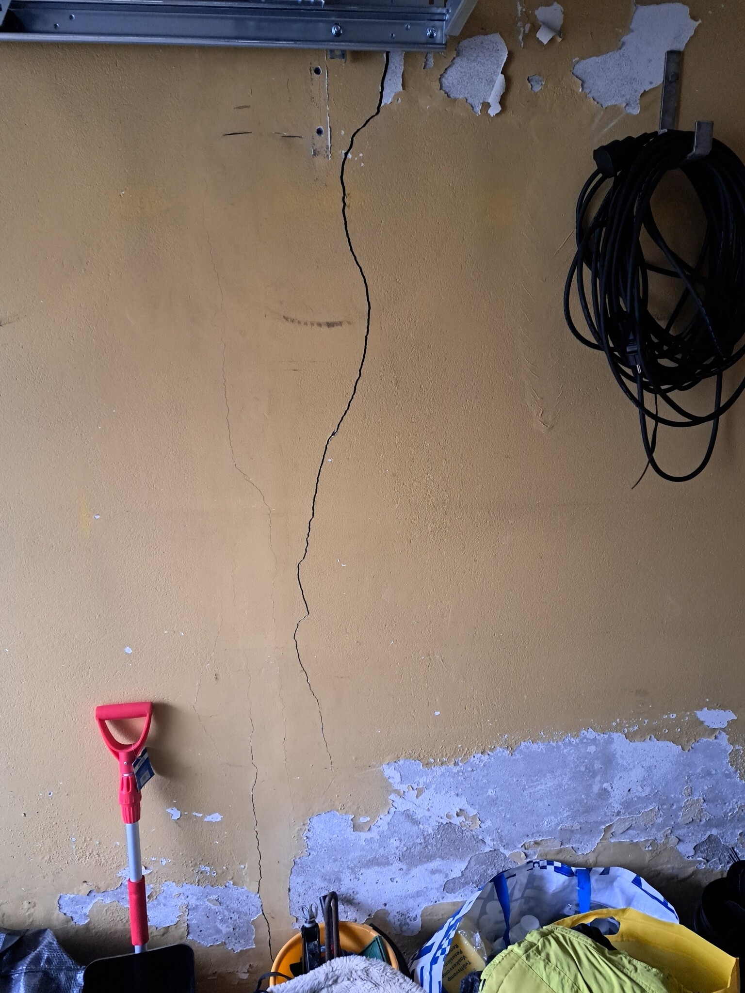

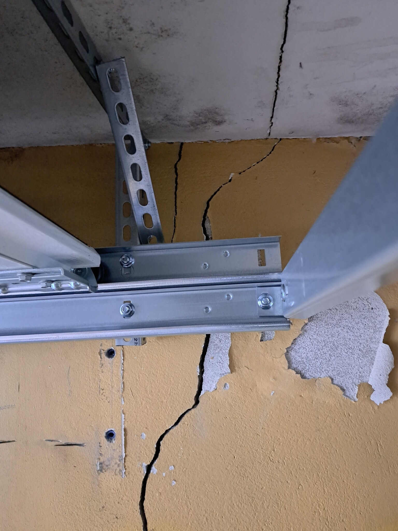

Hej, har nyligen köpt ett hus, vi har dessa sprickor i vår garagevägg, är det något att oroa sig för? Går tyvärr inte att se om det finns en motsvarande spricka på andra sidan väggen då det är träpanel utanpå betongen där.
  • Spricka i en gul garagevägg med avflagad färg. Till höger syns ihoprullad kabel på väggen och till vänster står en spade.
  • Spricka i garagevägg med gul yta bakom en metallstruktur.
Sprickan är ju garanterat genomgående, en sättning som kan eller kan inte fortfarande va aktiv.
Det var ingen liten spricka. Sprickan beror ju troligtvis på en sättning. Det vore intressant att veta hur länge sprickan har funnits där och om den har blivit större eller ej. Risk för sättningar finns vid nybyggnation. Men uppstår det sättningar efter det bör man kanske fundera på vad det beror på. Jag hade inte varit trygg med att ha det så där utan att veta mer.
Jag förstår. Oklart hur länge sprickan varit där, den fanns där för 2 månader sen då det var visning men vill minnas att den var mindre, därav min oro. Huset är byggt 1966. Det jag kan göra är att ringa förra ägaren och se vad han vet, vi har även en besiktningsman som kommer 21/10. Finns det nått mer jag bör göra?
