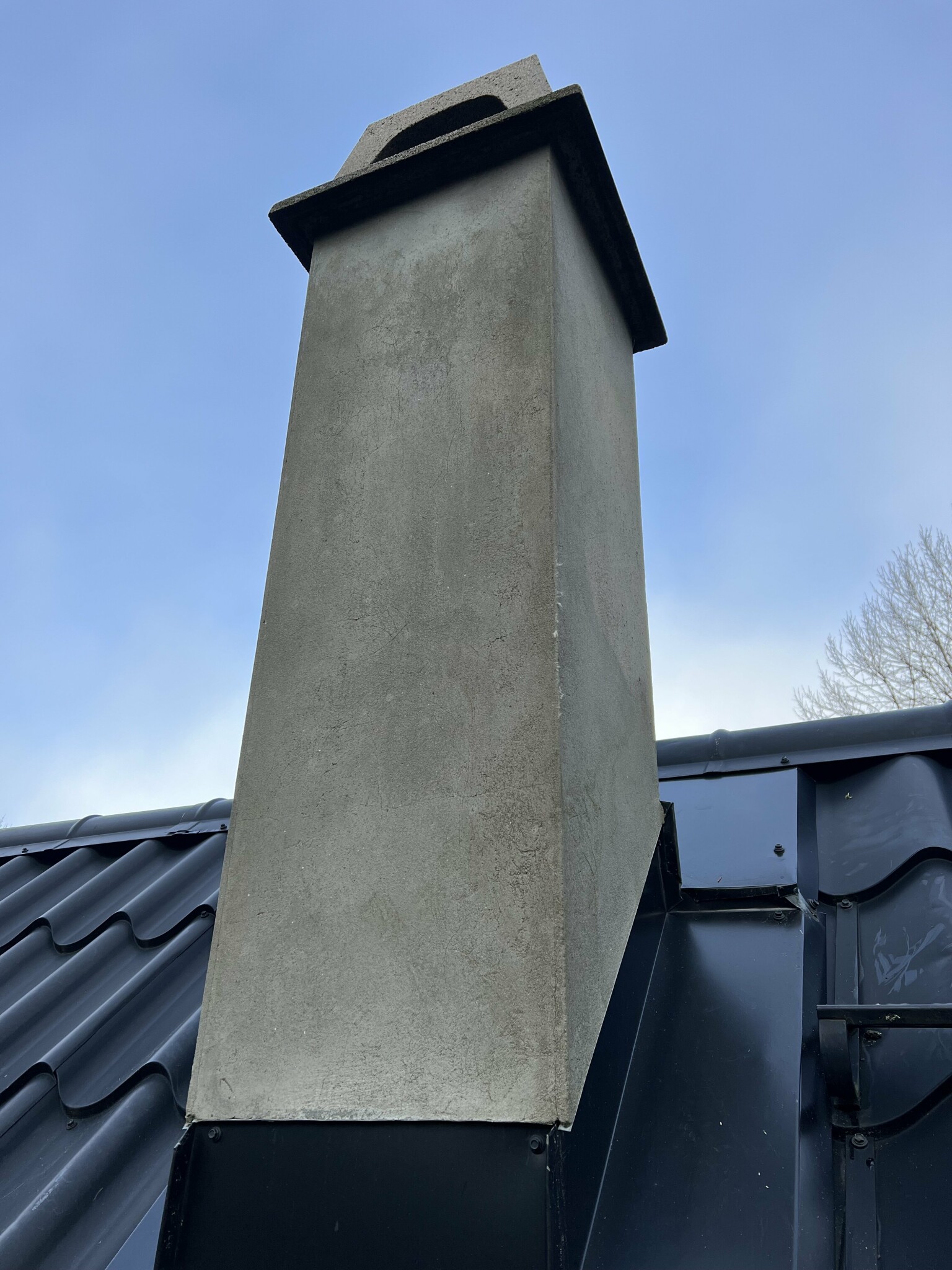

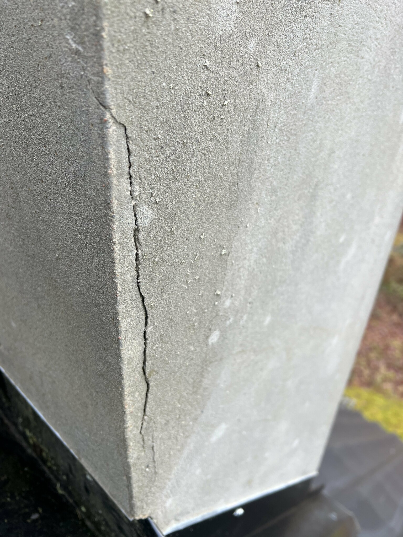

Efter att jag upptäckt att vatten rinner från skorstensstocken vid kraftigt regn från ett visst håll, blev jag medveten om att en spricka i skorstenen släpper in vatten.
Så fort det blir väder att jobba i ska jag ju då knacka bort det som släppt och laga putsen.
Något tips på bra putsbruk i mindre förpackning?
Bör skorstenen målas eller skall den klara sig omålad som den är?
Den är ca 15-20 år gammal.
Sista bilden visar inte sprickan. Den är med för att visa skorstenen i helhet.

  • Närbild av en putsad skorsten där en lång vertikal spricka syns längs hörnet. Skorstenens yta ser slät ut i övrigt.
  • Skorstenen på ett hustak, fotograferad mot en blå himmel. Inlägget diskuterar reparation av sprickor och putslagning.

Skorstenen verkar vara putsad med hårt bruk.
I framkant är den ju på väg att spricka på båda sidor, i liv med plåten.
Laga upp det med 3mm B-bruk.
Och måla inte.
