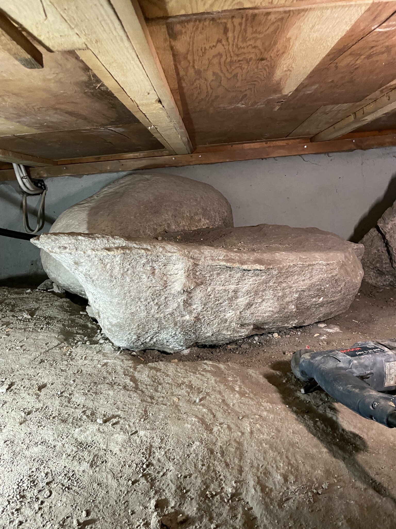

Denna sten har jag tänkt att spräcka för att ta bort från krypgrunden. Tanken är sedan att lägga en ångspärr (för fukt och radon) på marken.
Jag har redan spräckt några stenar men denna är lite större och det är väldigt lågt i tak där stenen ligger. Det går därför inte att borra uppifrån och ned. Den är även för tung för att flytta.
Tror ni att jag kan borra från sidan och dela den? Jag använder kilar som jag slår in.
Jag uppskattar att stenen är 30cm hög, 50cm djup och en meter bred.
  • Stor sten i krypgrund med låg takhöjd, borrverktyg synligt på marken, förbereds för spräckning med kilar.

Klart det går, från sidan är uppifrån om man tänker sig att man vänt den 90 grader 🤓

Tänkte mer att uppifrån är stenen bredare och rymmer fler kilar och därför lättare att spräcka. Hade stenen varit 10cm hög tvivlar jag på att den skulle kunnas delas från sidam. Men vad vet jag 😊 Jag får väl borra lite tajtare. Tråkigt om jag bara slår fast kilarna och stenen vägrar spricka.
Det finns tabeller för kilar som visar ungefär hur mycket varje kil spräcker, då får man en bra uppfattning om hur tätt man behöver sätta kilarna.

Den där skall troligen spräckas vågrätt. Varje sten har ett eller två plan där den går att klyva och ett eller två plan där den inte går. Det gäller att försöka se på stenen vilken väg "klåve" går.
Bäst går det att kila en sten i ungefär två lika delar.

Tack,att spräcka vågrätt tänkte jag inte på. Blir som att hyvla en ost.

Klart det går. Att klyva den så sprängkraften går uppåt kan du testa. Annars blyg så sprängkraften går höger eller vänster på din bild men ta mindre bitar 👍🏻
Lite off topic, men kan du dra bort stenen ut ur krypgrunden? Spännremmar runt stenen och en rejäl vajertalja utanför krypgrunden. Om det är berg under så borde den glida lätt.
massa 20+mm hål och snigledynamit

Krypgrunden är uppdelad i två. Stenen ligger i den innersta delen och bilden är tagen från en öppning. Går tyvärr inte då det är en hög kant. Annars bra tanke!

Som sagt, det är berg under stenen så det går inte att gräva ned den och den är för tung för att flytta. Jag vill lägga en ångspärr på hela marken och då tror jag att resultatet blir bättre om stenen försvinner.
