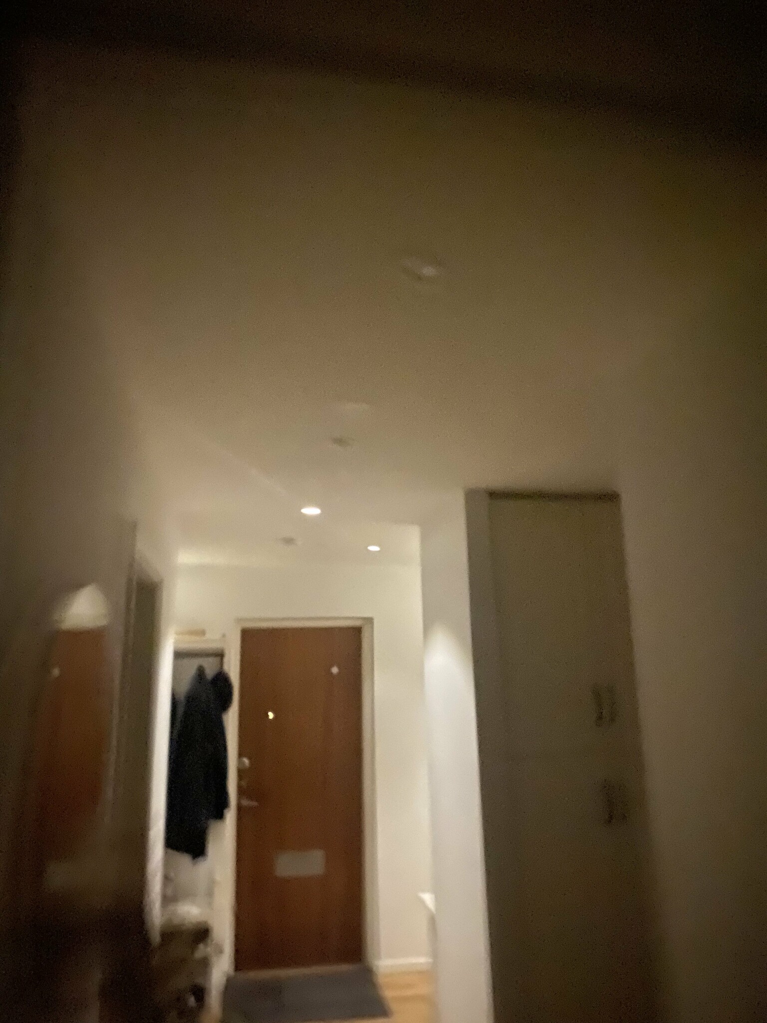

Har problem med mina spotlights i hallen. Ibland tänds inte vissa. Det händer när de i lägsta och jag släcker och tänder dem igen. Är det någon som vet vad det beror på. Gjorde installation exakt för ett år sen av en elektriker. Skickar några videor
Tacksam för hjälp

Eftersom det är så kort tid sen kan det ju vara lämpligt att fråga elektrikern, som bör veta (eller kunna ta reda på) vad det är för sorts spottar och dimmer. Det kan t.ex. vara så att dimmern inte riktigt passar ihop med spottarnas antal.

Förmodligen spottarna som inte klarar att starta på den nivån. Brukar hända typ allihopa. Bara att öka lägsta nivån så allihopa startar på lägsta, men då kan man så klart inte dimma lika lågt längre... En del nyare dimmer kan man ställa in att de startar på en högre nivå än den lägsta och då startar de och man kan dimma ner dem efteråt (har den funktionen på en ZigBee dimmer hemma).

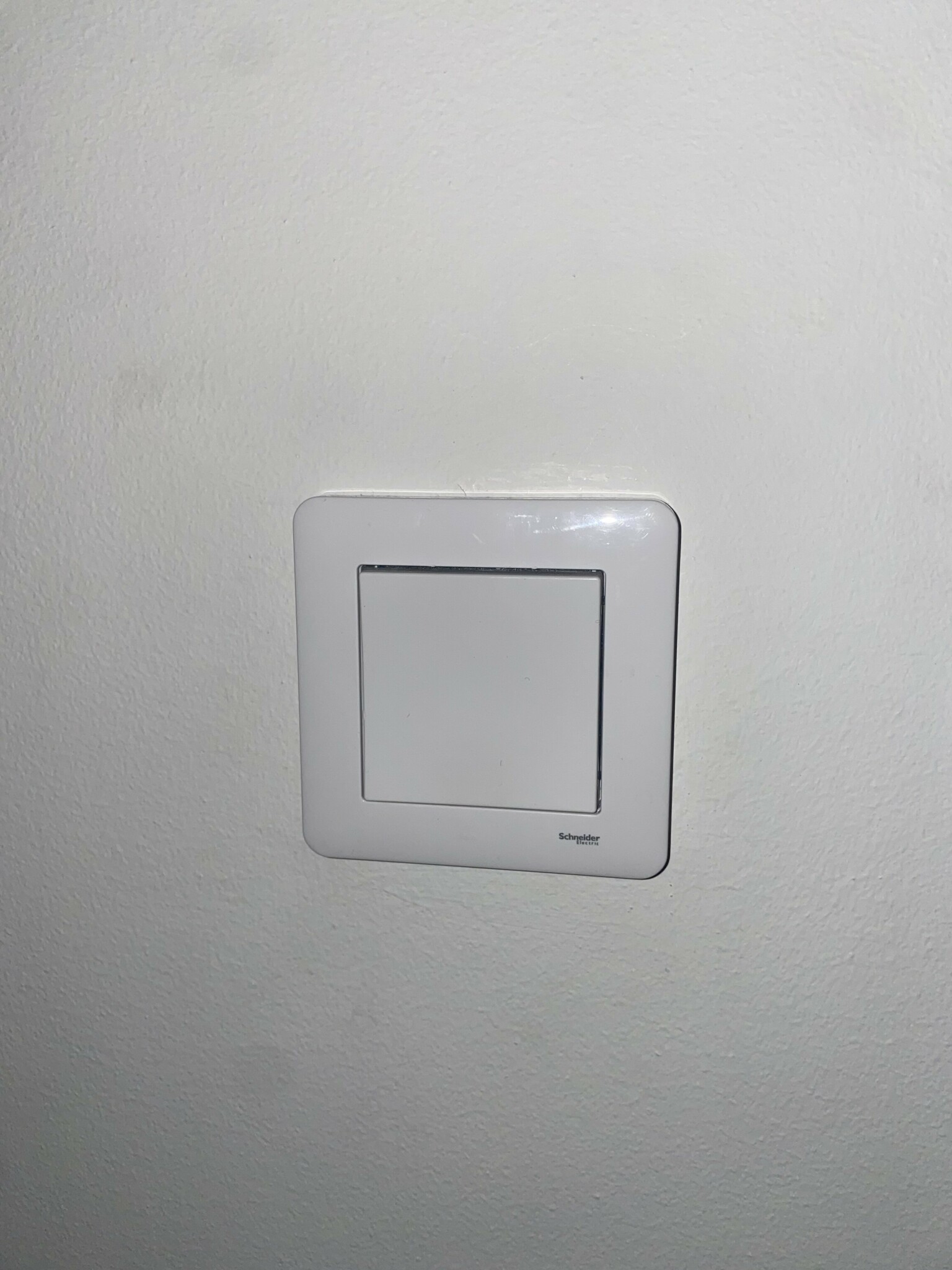

Typ alla har en skruv där du kan ställa in lägsta nivån. Kanske bara är att vrida lite på den om spottarna förlorat lite kraft när de åldrats och inställningen inte är helt rätt längre. Är det en bra designad modell kommer du åt genom att bara ta bort knoppen (dra rakt ut).

  • Vit ljusströmbrytare monterad på en vit vägg.
M
Tack för du svarar 👍 Bifogar bild på modellen jag har.
