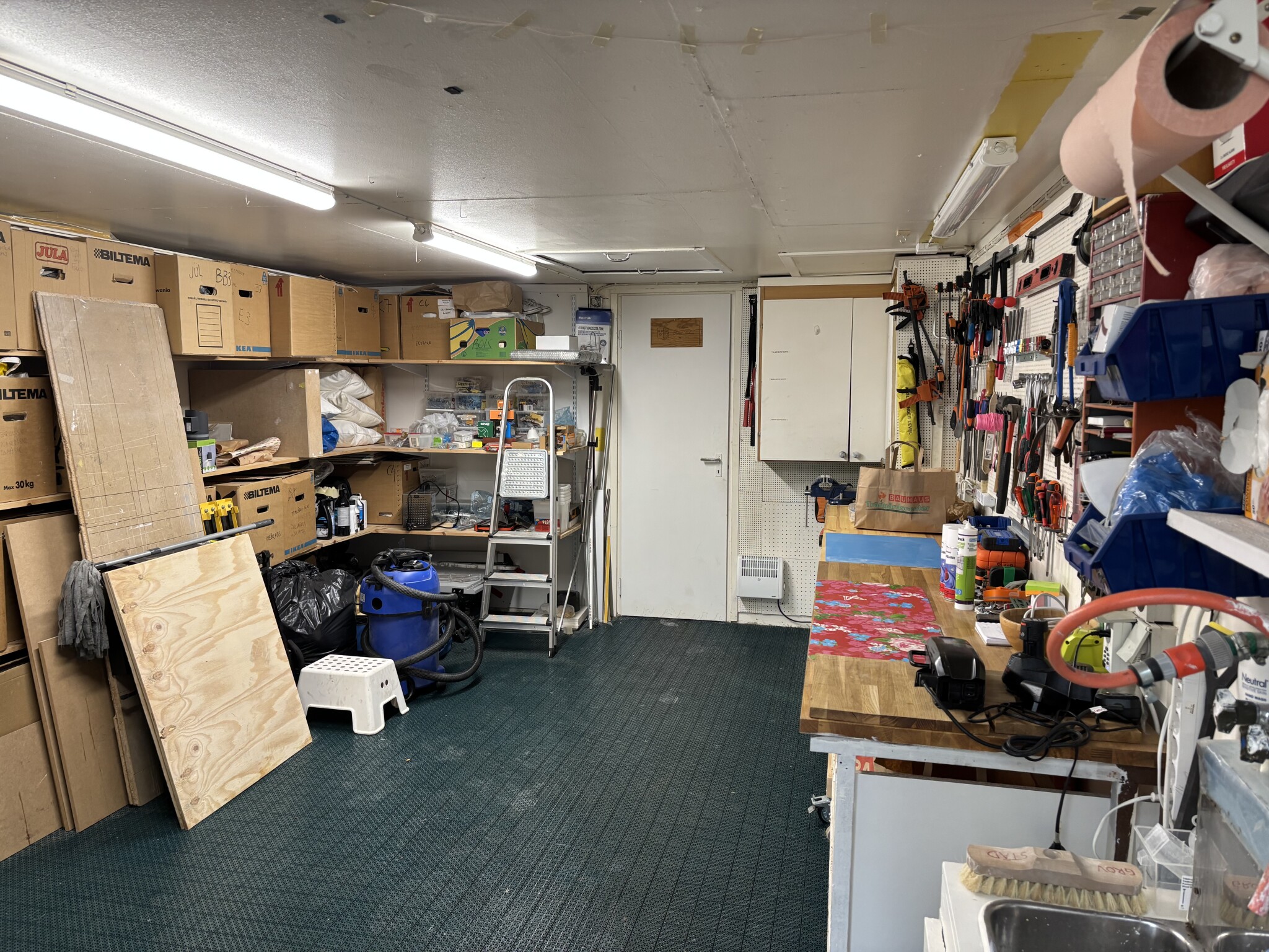

När en dröm om att sätta upp någon form av spånsugsystem i taket som är flexibelt när man ska t ex slipa men vet inte vart jag ska börja.
Skulle man kunna sätta upp slangar i taket och använda befintlig grovdammsugare, eller är de för klena? Har inte så mkt plats så därför hade det varit trevligt att kunna använda befintlig, eller någon liten portabel som kan stuvas undan.
Vilka slangar och rör rekommenderas? Vill som sagt ha någon flexibel lösning som är enkel att ha i mitten av rummet såväl som när man står och donar vid arbetsbänken.

Hur stort är rummet?

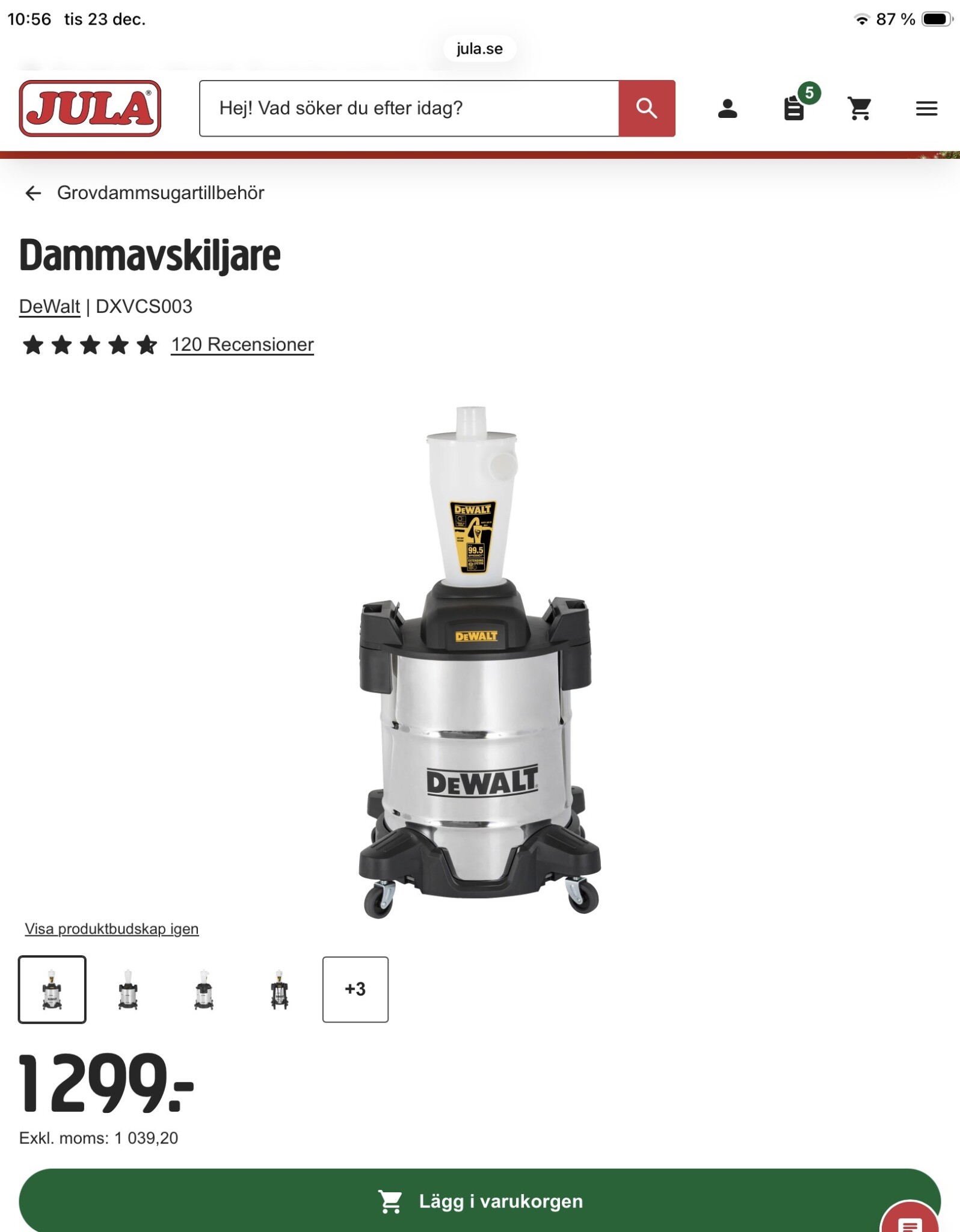

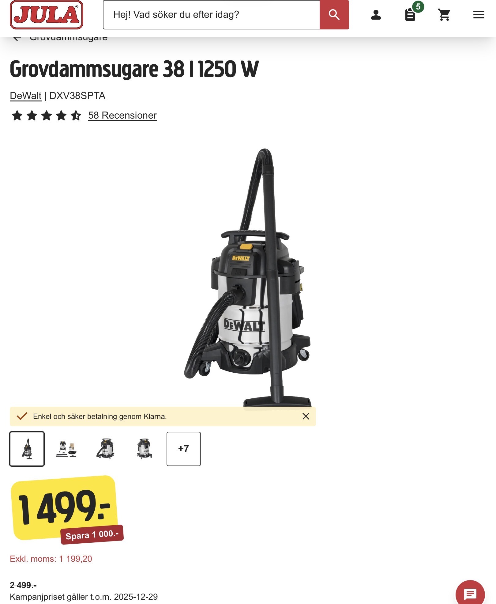

Dewalt stoftavskiljare som finns på Jula har 50mm anslutning och tillsammans med deras grovsug med 50mm slang nu till extrapris, får du snabbt ett bra system.
Cyklonen tar, enligt specen 99,5% av damm/spån och jag kör utan påse och skydd för Hepa-filtret för att få så bra sug som möjligt. Jag har några sådana system och tycker att det fungerar bra.

Jag har en sån lite större kärcher wd6 kanske den heter och en 3.5m förlängningsslang så tillsammans är blir det ungefär 6m slang utan att använda den tunna rackaren som följde med och det funkar bra för mig i mitt garage. Kanske går att köpa nått liknande till din som start.
Jag har inga maskiner som tillverkar riktiga spånor och jag snickrar inte heller varje vecka så att köpa nya påsar är ingen större kostnad.

Cyklonen är bra på att rensa ut små partiklarna så bra att köra med den, oavsett om man har filter eller inte..Rickard. skrev:

Jo det köper jag men det jag menade men kanske inte skrev så tydligt är att filterpåsar också funkar bra för små partiklar men det blir snabbt rätt dyrt om man också suger upp stora som fyller påsen snabbt.Frustrator skrev:
En Cyklon gör det lite mindre mobilt/smidigt så man får göra en egen bedömning.
Problemet med 50 mm är, i alla fall för mig, att kopplingen till vissa maskiner blir klumpig. Så jag har en avkapd vanlig grovdammnsugrslang med en bit 50 mm rör som skarv. Inte perfekt men funkar.
Cyklon och dammsugare står på samma vagn så de blir som en enhet.
