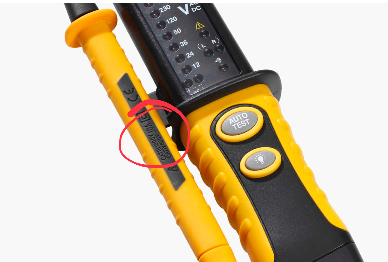

På bilden finns en spänningsprovare med Cat3, 10A dubbelisolerad - märkning (L1 handtaget)

Blev lite fundersam vad 10A skulle ha för betydelse på en spänningsprovare (den länkade), svart på vitt.

Tja, testpinnen tål väl 10 A där den sitter nu också?
Men högst troligt används samma pinne till fler mackapärer.

Hur är principen då den mäter fasföljd som det anges att den kan mäta? Det är 120 grader fasförskjutning mellan de tre faserna i trefas växelström.

Mäter fasföljd Left/Right bara (riktning).A Arnodt skrev:
Nej de skriver inget om det. Inga andra heller, därför jag blev lite fundersam när jag såg det på handtaget (på en av bilderna syns det).
Måste väl vara multihandtag till fler produkter kanske då
Den mäter rotation, så den känner om det är +120 eller -120 grader förskjutning mellan det man mäter, alltså höger- eller vänsterrotation på faserna.A Arnodt skrev:
Det står inget om 10A i dokumentationen, bara på testproben. Samma pladtbit används väl till någon annan probe.
Eller så ska proben klara att lösa ut 10A säkring om man klantar sig utan att proben går sönder och blir farlig.
