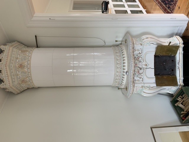

Nybliven husägare, så det kommer nog bli fler inlägg framöver. Vill gärna fatta hur saker och ting hänger ihop. Men börjar med några kakelugnsfunderingar!

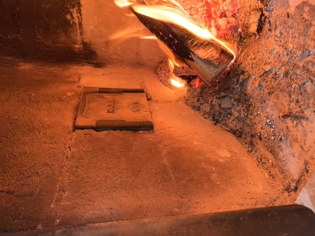

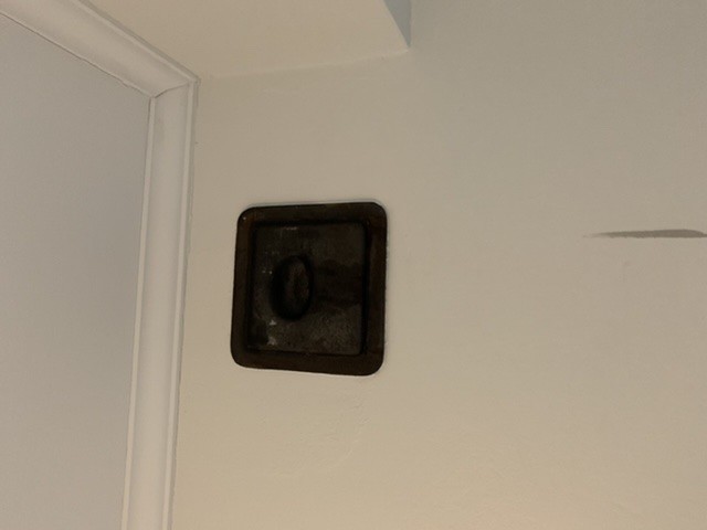

Vad är det för luckor inne i kakelugnen, se bild? Gissar att det är sotningsluckor, en på varje sida inne i själva ”eldningsutrymmet”. Sen finns en annan lucka uppe i taket, i ett annat rum men baksidan av murstocken. Är denna också till för sotning?

Din kakelugn har inga sotluckor på utsidan, istället placerade osynligt. Antar att det handlade om utseende, verkar definitivt vara en mera lyxig variant du har. Du kan läsa lite mer på följande länk.
http://www.kanerva.se/kakelugn1800tal.html
