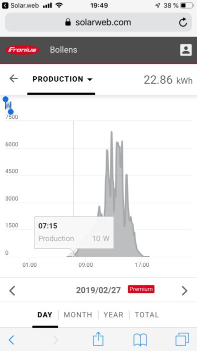

Vid vilket ljus börjar solcellen alstra energi??
Bra fråga, lite ljus ger liten effekt mer ljus ger mer effekt. Vad är du ute efter?
Här ser du vad min anläggning gav en fin dag i februari. Då sitter den i västläge och jag håller till i Sundsvall.
Jag är lite förvånad över hur pass lite ljus som ändå behövs.
  • Graf över solcellsanläggningens energiproduktion en solig februaridag i Sundsvall med en maximal produktion vid middagstid.
Intressant, du skulle inte kunna bidra med lite mer info så som vad det ska vara på pappret och vad du får som mest en bra sommardag?
Absolut. Men siffrorna får vänta för jag har bara varit igång sedan mitten av september.
Och just nu har vi ett rejält snölager på panelerna...
Anläggningen har en teoretisk toppeffekt på 16,5kw men den är riktad mot väst och har en lutning på 20 grader så det är inte optimalt.
Men jag hamnade på en totalkostnad på 120 000 efter bidrag så jag tycker siffrorna ser riktigt bra ut.
Ska bli intressant att se på helår.
