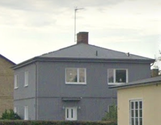

Vi ska köpa en funkisvilla, en fyrkantig låda med ganska platt tak med lutning på alla fyra sidorna.
Finns det någon som har solpanel på ett sånt? Jag hittar inga bilder eller info alls om detta.. Är det ens möjligt med den utan det blir för liten yta med dessa trianglarna? Fördel är kanske att man kan sätta solpanel på två sidor för bra täckning..?

Troligen kan du sätta solpaneler på tre sidor och då få produktion från solen går upp till solen går ner. Nu har jag inte själv funkishus men kommer lägga paneler i alla tre väderstreck.
Nackdelen med tre sidor är att man behöver en växelriktare med tre MPPTer, eller två mindre som då innebär fyra MPPTer. Går även parallellkoppla om man lägger samma antal och typ av paneler på två av väderstrecken.
Sen brukar man behöva 5-6st paneler som minimum i en sträng för att komma upp i rätt startspänning på växelriktaren. Sen finns det optimerat system också från t.ex SolarEdge och där har jag lite sämre koll hur man kan blanda väderstreck.
Vad är det för mått på taken, alla lika långa och höga ?
Är det 8*4m så kan du troligen få in 6st liggande paneler standardpaneler (390-405w) om de saxas/muras på vardera takyta, alltså totalt 18st som då skulle innebära ca 8kwp som då troligen producerar ca 6500kwh/år
Installationspriserna ligger kring 17.000kr/kwp så troligen en installationskostnad på 130-140.000kr efter 20% gröntEl bidrag

Jag tror inte jag kommer installera om jag bara kan få 6kwh dock. Jag siktar på 10kw för att täcka typ 75% av förbrukningen.J Juulis skrev:Vi ska köpa en funkisvilla, en fyrkantig låda med ganska platt tak med lutning på alla fyra sidorna.
Någon som har ett sånt hus och varit i kontakt med någon solcellsfirma?
Huset är minst ca 10mx10m, jag kommer mäta nästa gång jag är och inspekterar så jag kan höra av mig till solcellsfirmor för offert
