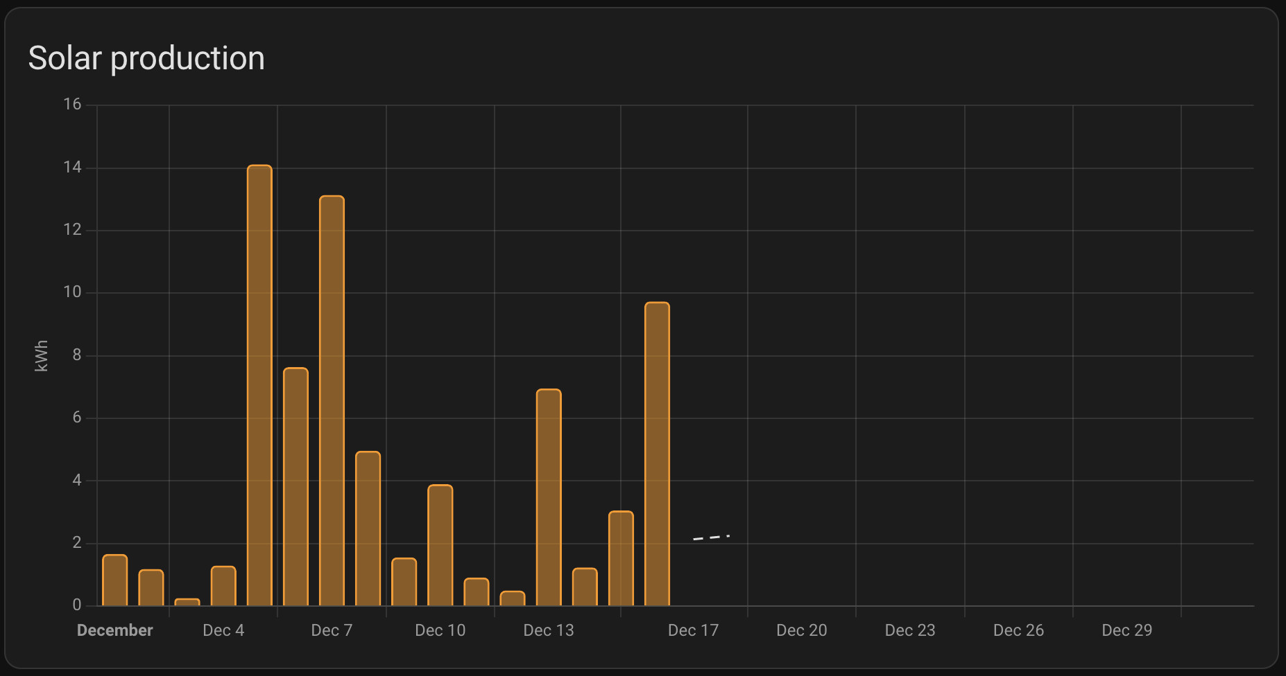

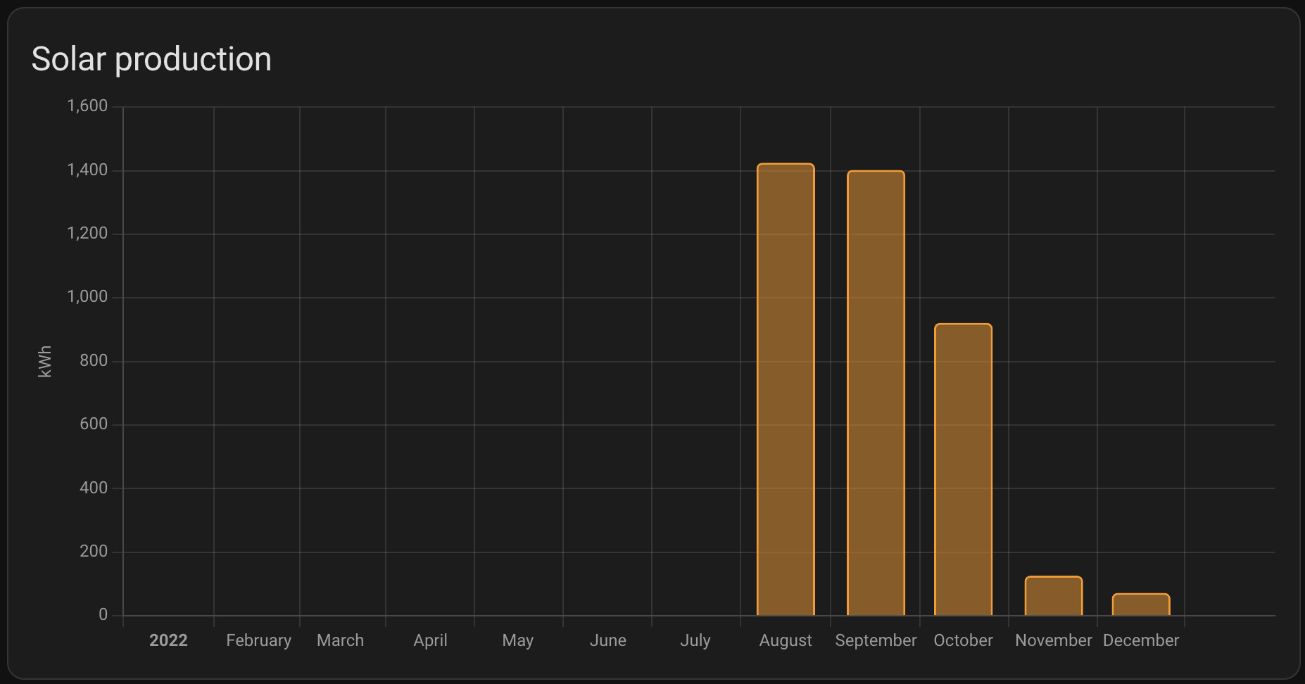

17kW mark-anläggning i Lindesberg strypt till 11kW pga 16A-säkring.
Aug: 1425 kWh
Sep: 1403 kWh
Oct: 922 kWh
Nov: 126 kWh
Dec (1-17): 72 kWh. Har sopat bort snön några gånger. Ett tunt (1cm) täcke har jag uppskattat snor 50% effekt. Två gånger har jag sopat bort 10-15cm snö.

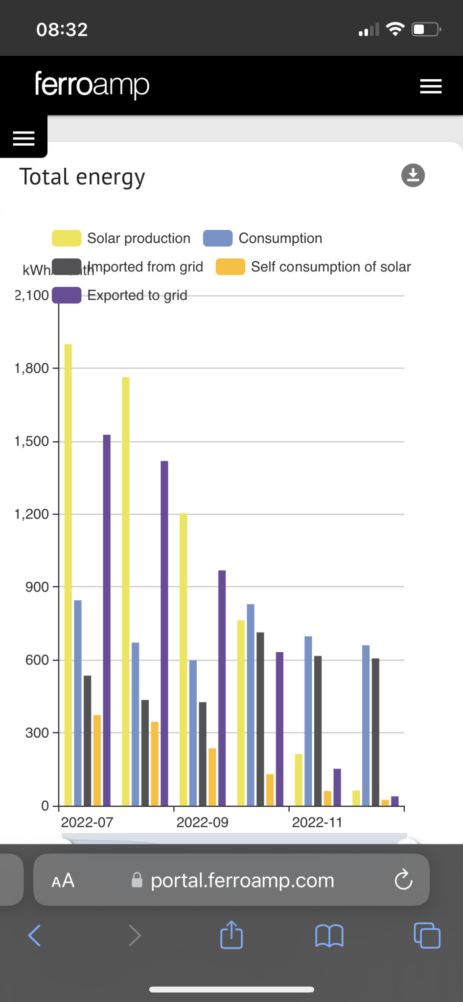

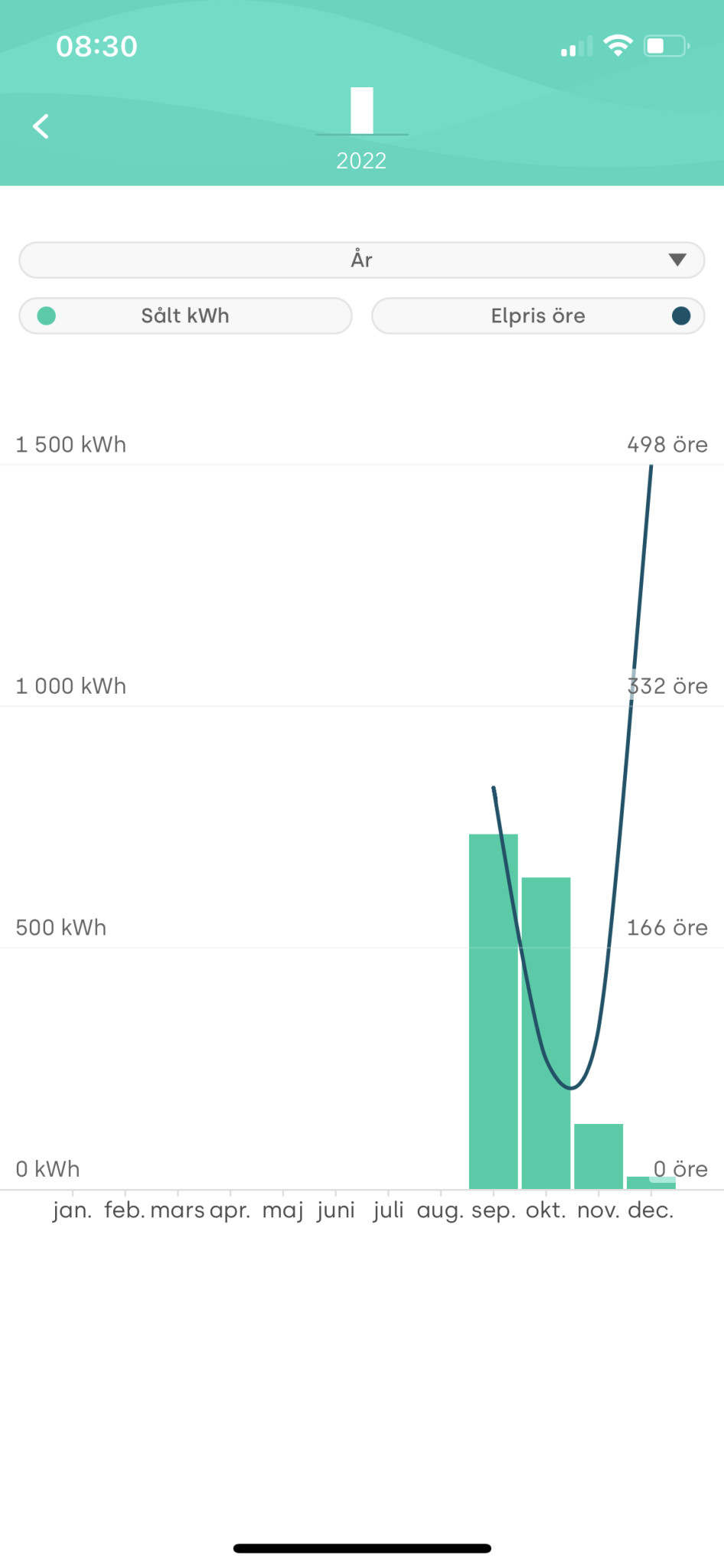

Kävlinge, så inte långt från TS. Stora hindret för produktionen i December är det täcke av moln som ligger över Skåne. Vid nederbörd ökar produktionen drastiskt efteråt.
Först en bild från Tibber, denna visar sålt överskott, kom igång där 9/9.
Därefter en bild från Ferroamp, där ni kan se självkonsumtionen illustrerad också. Jag har sagt att om jag kan få ut 10% av total konsumtion från solpanelerna i December är jag nöjd, ligger på strax under det, typ 9,5%. Eftersom vi har elbil som laddas nattetid kan jag ändå säga att under aktiv produktionstid täcker de betydligt mer av aktuell förbrukning. Vi har problem att värma upp huset från -72 så LLVP kör i princip 24/7.
Anläggningen är ca 12,5.
