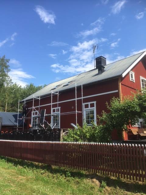

Steg 6 Idag 4/7 kom firman som ska sätta upp skenor och paneler, dock ej inga paneler ännu. De har skickats den 24/6 enligt Solcellen, men ingen vet riktigt var de är. Men firman som ska utföra "fas1" har fått order att bygga ställning, vilket de redan börjat med. Sedan kör de skenor. Får se om det dyker upp paneler under dagen!M Mangaan72 skrev:Hej!

Steg 7M Mangaan72 skrev:Steg 6 Idag 4/7 kom firman som ska sätta upp skenor och paneler, dock ej inga paneler ännu. De har skickats den 24/6 enligt Solcellen, men ingen vet riktigt var de är. Men firman som ska utföra "fas1" har fått order att bygga ställning, vilket de redan börjat med. Sedan kör de skenor. Får se om det dyker upp paneler under dagen!
5/7 Alla skenor på plats, kablar fördraget. Men inge paneler i sikte! Firman som satte skenor plockar ner ställning o drar vidare!

Idag 7/7 kom panelerna, skönt! På måndag kommer killarna som satte skenor tillbaka, bygger ställning på nytt o monterar panelerna.(Hoppas jag!) Sedan ska det enligt plan ta 5-10 arbetsdagar efter montering av paneler för att få växelriktare och batteri.
