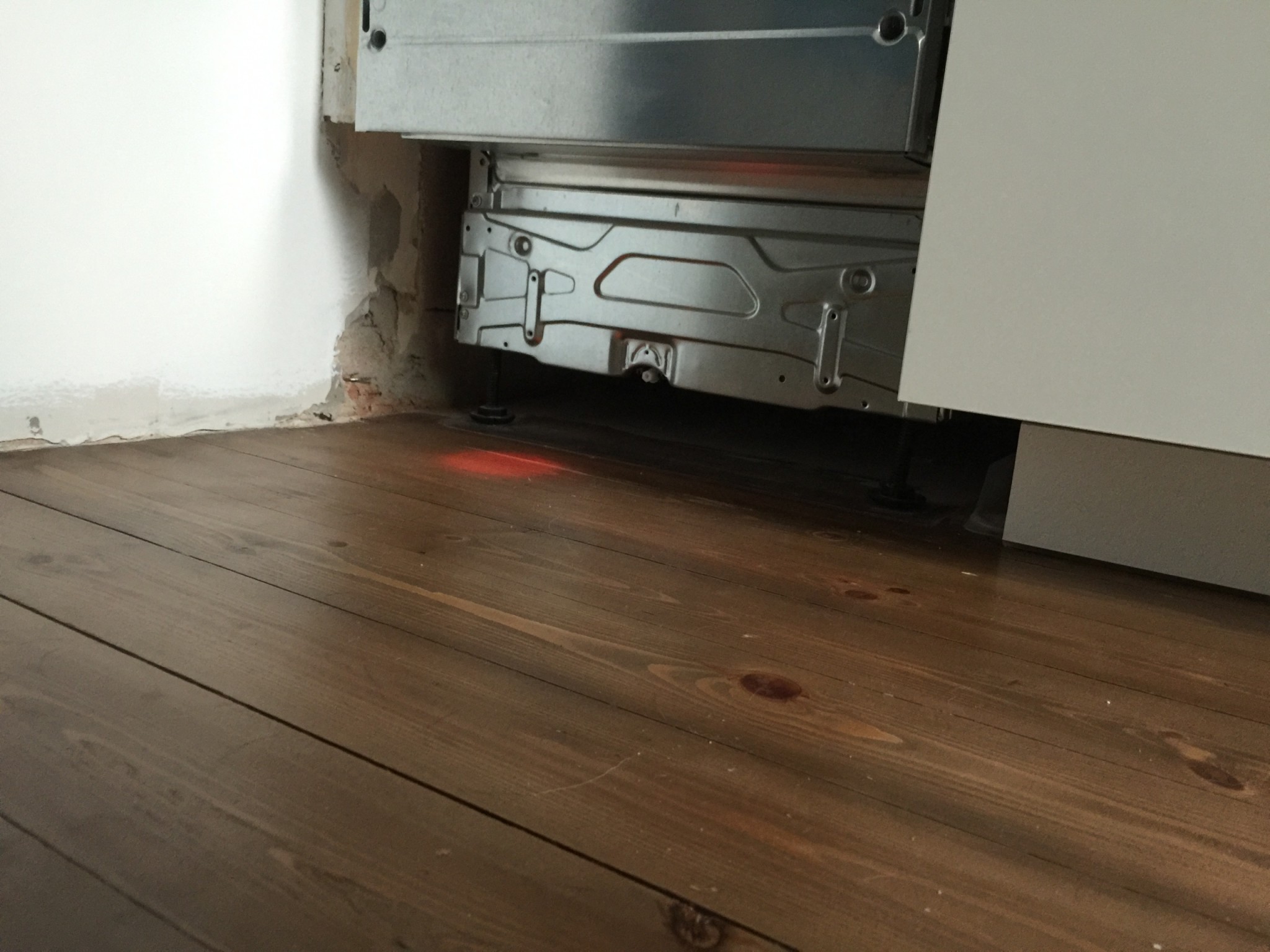

Hej, har nu fått nästan alla våra efterlängtade luckor, täckskivor och socklar. Började montera luckorna som vi fått hem för att sedan börja med sockeln. Får då skarven ungefär 5cm innan diskmaskinen, då vi avslutar med diskmaskinen mot väggen(5 cm passbit) undrar jag hur det är tänkt att man fäster sockeln i diskmaskinen? Klart jag kan ju skarva på den andra sidan köket med, men sockeln bör ju fästas på något sätt.
Kan ju sätta en regel på väggen som den ligger an mot, men någon lär ju fått fundera på detta tidigare?
Du behöver inte fästa den i något, den sitter ju förmodligen i ett gäng fästpunkter i skåpen bredvid.

Allt är ju relativt, men då Ikea, eller de Ikea köper in från missat detta får jag väl montera en regel som stöd på väggen och sedan låsa fast sockeln med golvlisten.
Fast den kommer ju sitta bra ändå eftersom den sitter fast i skåpen bredvid. Den behöver ju inte tåla några påfrestningar direkt.
