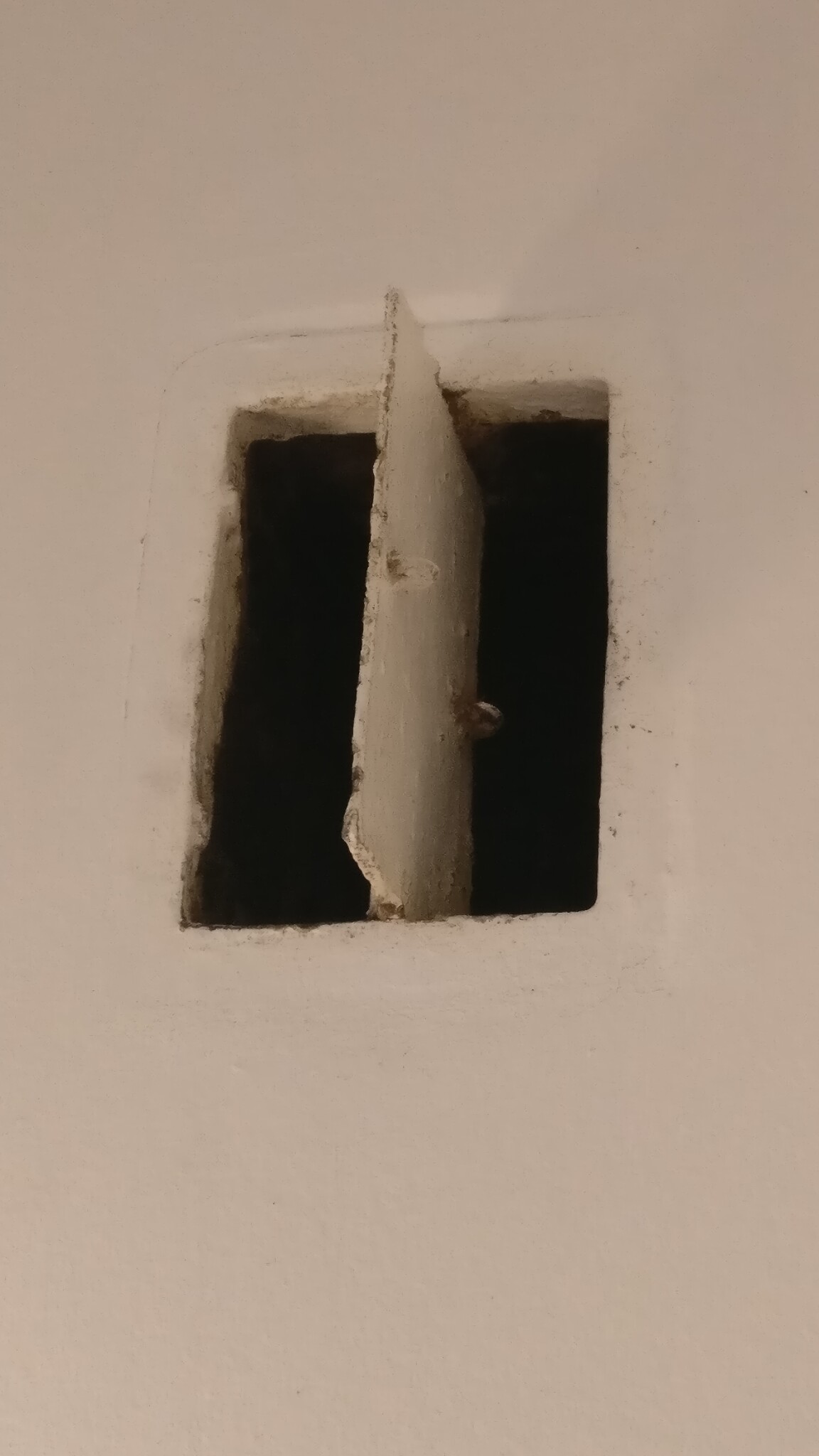

Har en sån här gammal lucka ovanför spisen och tänka montera dit snörena som saknas. Men hur ska de dras. Finns det nåt finurligt sätt att montera dem så att det enkelt och smidigt går att öppna och stänga, eller är det bara att fästa ett snöre i varje ögla på luckan och dra med båda armarna tills man får luckan dit man vill?
Jo, fast snörena saknas helt sen jag flyttade in så jag undrar om det finns nåt speciellt snillrikt sätt att fästa dem och dra genom öglor som borrats fast i väggen eller nåt, eller om det bara är att knyta dit dem på luckan.
Ska vara ventilkättning till dessa och den kan fästas med t ex en stump najtråd eller bara öppna upp kättingen med två tänger:

Ibland snöre, ibland kedja.
Ibland ett, ibland två.
Sitter oftast/alltid bara i luckan, går typ aldrig via någon extra ögla.
