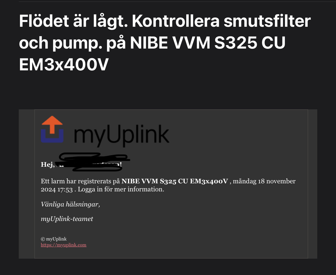

Jag har fått ett felmeddelande om att smutsfiltret bör rengöras.
Då jag är helt grön på detta hade jag hoppas att någon vänlig stjäl här kan förklara var det ligger samt hur det ska rengöras, alltså ska man stänga av? Stänga vatten? El osv?
  • Felmeddelande om lågt flöde och smutsfilter på NIBE VVM S325 CU EM3x400V visas via myUplink-logotypen och textinstruktioner.

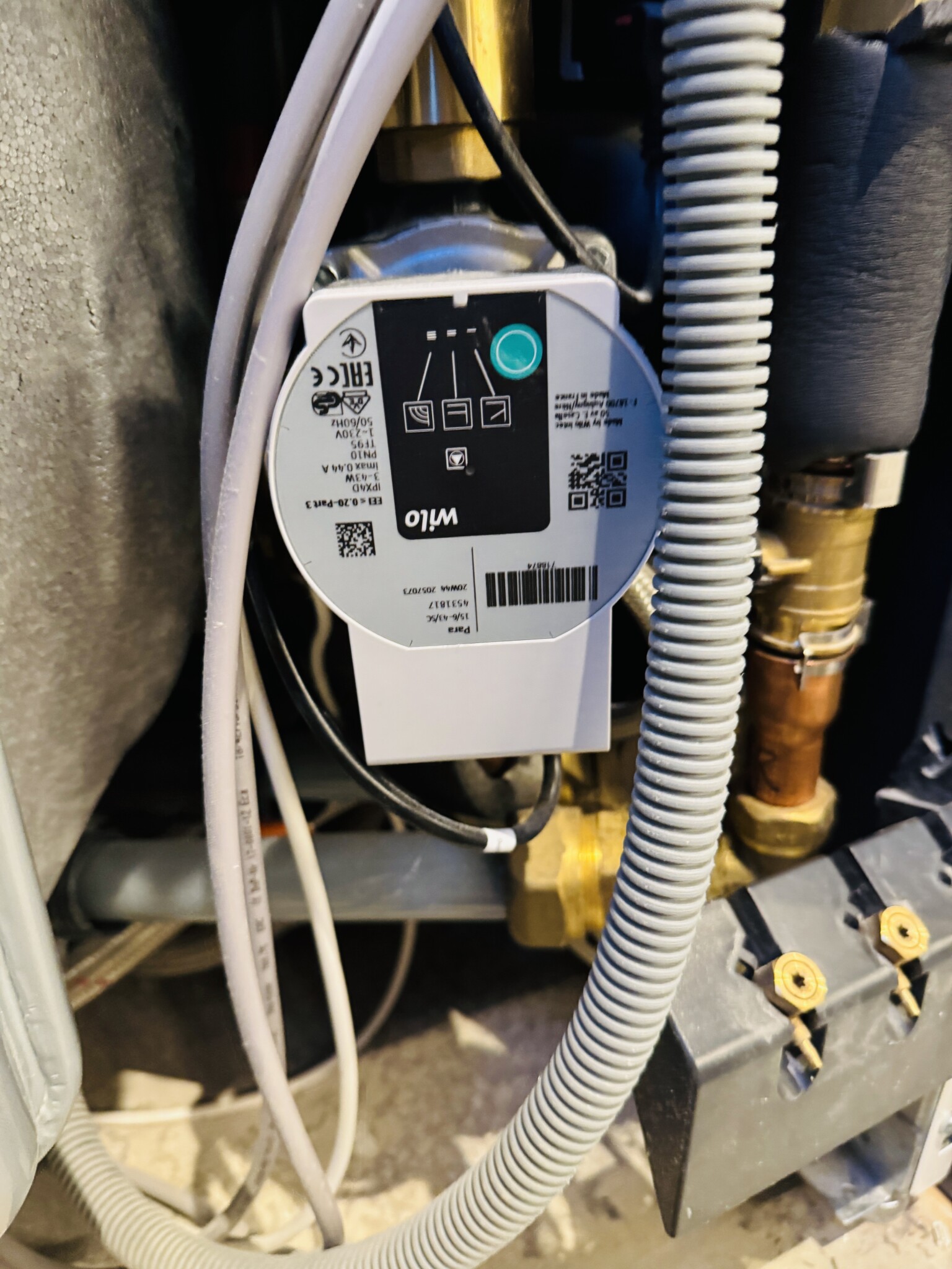

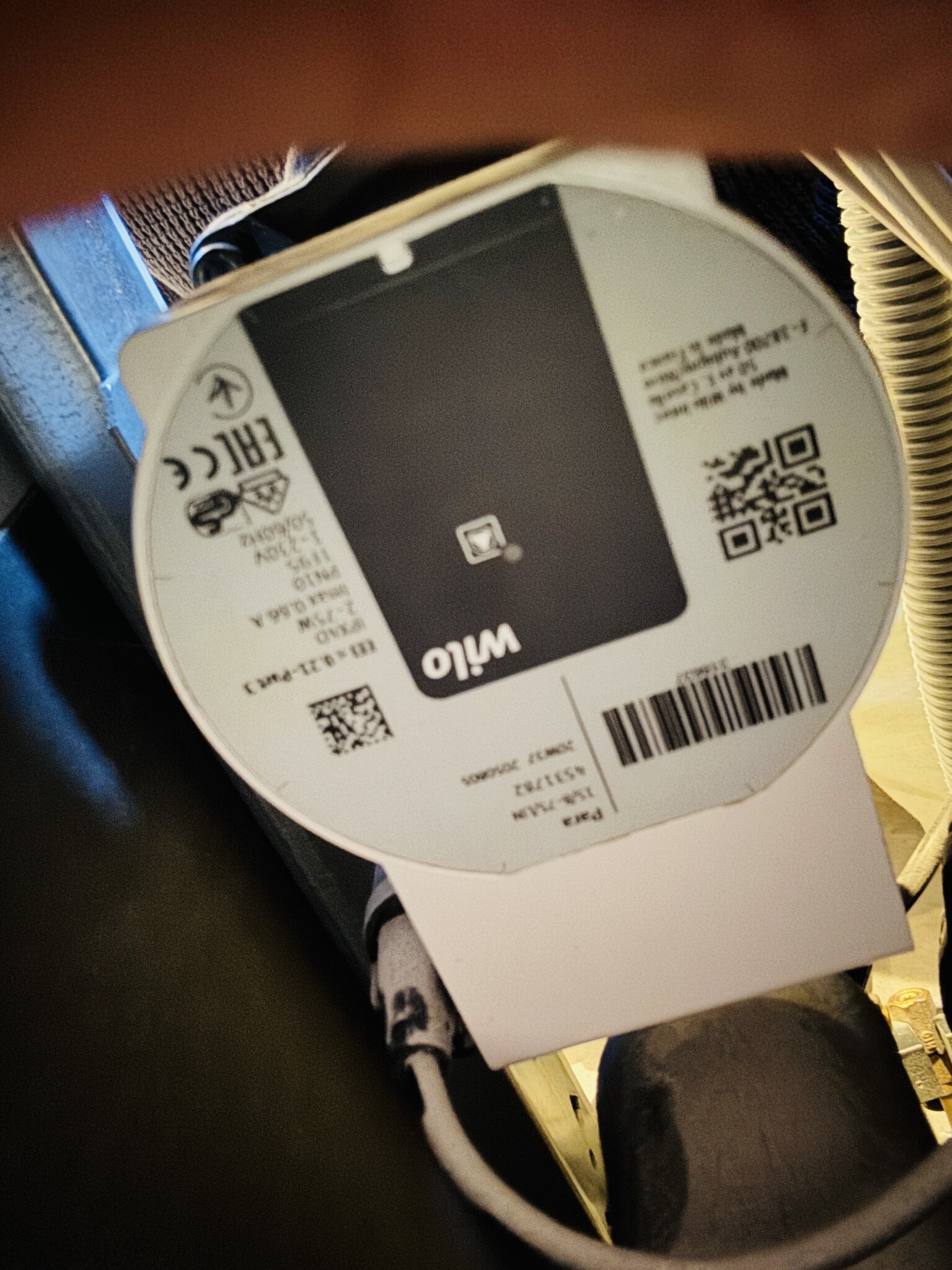

Hej
Jag har öppnat på högsta på alla ventiler i GV. Har inga element.
Jag har hittat cirkulationspumparna, den innersta som är vänd inåt i pannan den ser ut att fungera, och jag kan känna att den vibrerar lite, den andra som är vänd utåt som också har en knapp, den verkar vara vara av och kan inte riktigt se om den är igång. Har tryckt på knappen men inget händer.
här kommer bilder på båda
  • Närbild på en Wilo-cirkulationspump med etikett och serienummer, installerad med elektrisk anslutning i ett mekaniskt utrymme.
  • Cirkulationspump märkt Wilo med kablar och rör i bakgrunden, nära ett värmesystem.
