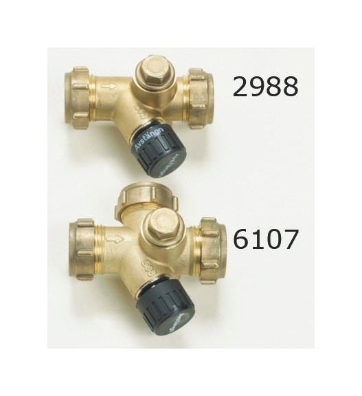

Det här har varit uppe många gånger nu.
En mycket misstänkt komponent är backventilen som sitter vid varmvattenberedaren.
Den har en fjäder, som går sönder efter några decennier, och så börjar det smälla.
Har själv bytt en sådan och sedan blev det lugnt i stugan.

Backventilen skall sitta före varmvattenberedaren.Emilie_a skrev:
När vattnet värms ökar det i volym, och backventilen skall förhindra att det varma vattnet trycks tillbaka till kallvattenledningen.
I stället skall det dräneras ut via en säkerhetsventil.
Har du inte en egen varmvattenberedare behöver du alltså inte en egen backventil.
Vissa andra installationer, t.ex. diskmaskiner och duschblandare är också ibland utrustade med backventiler.

sätt in tryckslags dämpare.. ikea har nog inen mjukstängande blandare.. jag satte in backventil på kallvattenröret så då försvan dom tryckslagen från diskmaskinen ... kan säkert sätta det direkt till diskmaskinen oxå. problemet är ju att det går från fullt flöde till stop direkt med dessa magnet ventiler till dm och jag tror igentligen det inte spelar någon jätte roll vad man gör... är rören fast satta ordentligt ? kan vara det med
