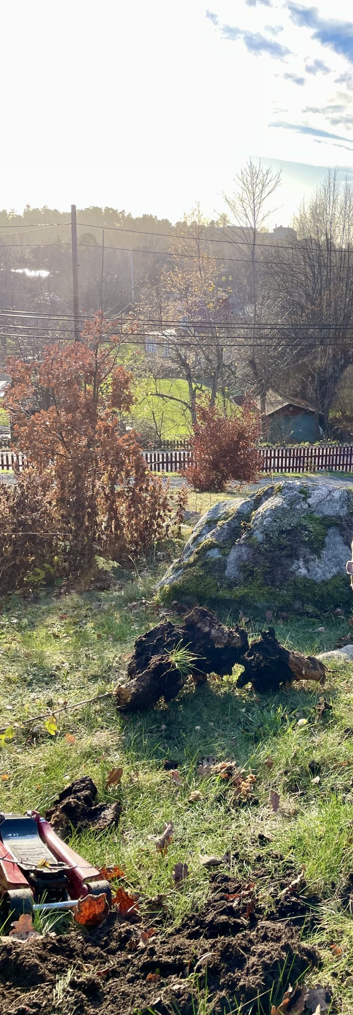

Har en sluttande skogstomt som jag har en önskan om att i delar jämna ut, rensa bort ogräs och få en någorlunda okej gräsmatta på. Många stenar kan jag få bort med spett. Vad ska man bäst fylla igen dessa hål med? Dressjord?
Tack på förhand

Solig trädgård med sten, nedfallna löv, kabelstolpe och kraftledningar, i bakgrund byggnader och skog. Ett grönt, skogsbeklätt landskap med blå himmel, moln, två personer och en släpvagn i kvällsljus.
Den här stenen är den särklass största. Jag klarar själv av de flesta med spett men funderar på vad som ger bäst förutsättningar för gräs när man fyller igen.
Oj, stor och fin sten. Inte värt att ge sig på den utan grävare.
Nej, precis. Däremot har jag inga problem att få upp ett gäng mindre själv. Men det ska gärna fyllas igen . Dressjord? Småsten först?
Jord räcker nog
Någon idé att skicka i jord redan nu eller ska man vänta till våren? Fördelen att jämna ut nu är förstås att ingen råkar trilla i.
Bra att fylla på med jord då den kommer sätta sig lite
casual85
Jord och gräsfrö nu. Sen fyller du på med mer jord, jämnar till och sår gräs som vanligt i vår.

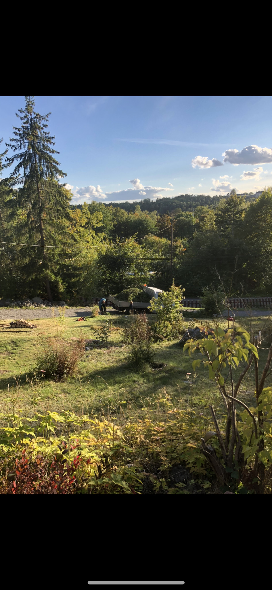

Hej igen,
Har låtit det växa relativt ostört i sommar och uppskattar som tipsat om de olika inslagen med blommor och andra växter istället för ren gräsmatta. Tomten är rejält sluttande med några delar med mindre lutning. Det är fint men jag skulle gärna jämna ut delar för barnen. Jag har mängder med stenkross av olika storlek som jag tänker att man kan använda. Frågan är hur? Och vad ska jag fylla på med? Ren plantjord eller mixat med sand? Förstår naturligtvis att ett större schaktjobb bör göras med maskin men har inget emot att använda kroppen för mindre delar. Hur ska man gå till väga?
