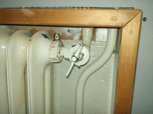

Vi har nyligen satt in fjärrvärme i huset och har i källaren två stycken element med slottsvred. Tyvärr funkar de inte sådär jättebra tror jag. Vilket håll vi än vrider så är elementen vansinnigt varma. De är numrerade på en skala från 1 till 7, vid ettan står det varmt. Vrider jag på dem till 1 tex så hör jag skillnad i elementen, men jag tycker mig inte känna någon skillnad på hur varmt det är. Ett borde vara kallt va, å sju varmt.
Rädd att det flödar en massa vatten igenom dem så att fjärrvärmeräkningen blir dyrare än den bör. Kan det vara så?

Är det såna här du har?

Jag har också sådana.Är en bricka som är graderad 1-7,med 7 till vänster.De är som en vanlig kran som man vrider upp.Vredet sitter på en konisk axel och låses med muttern.Är du säker på att vredet inte slirar på axeln?Kan du se att axeln rör sig inåt?

Det stämmer, fast, kranen sitter inte uppåt utan utåt så att säga. Men, det står varmt bredvid en 1:a till vänster och 7 till höger. Alltså, vrider man medurs så ökar siffran. Jag ska kolla närmare om jag ser om det händer något i axeln då jag vrider på den. Ska ta ett kort ikväll också får du se hur det ser ut!
Jag har lika element och kran som du.Såg när jag tittade på mina övriga element,att det står V och K på brickan,så det kan vara olika.Men det spelar ingen roll vad det står,utan vrider man motsols så blir det varmare och medsols kallare,Är som en vanlig kran.Prova att vrida dom fram och tillbaka några gånger.Kan ev.börja läcka lite vid stora muttern,men pröva att dra åt den lite om det händer.
Hej! Perfekt, då ska jag testa det. Bara så lurigt att det är siffror, sju antar man ju betyder mest varmt. Tack för hjälpen!
