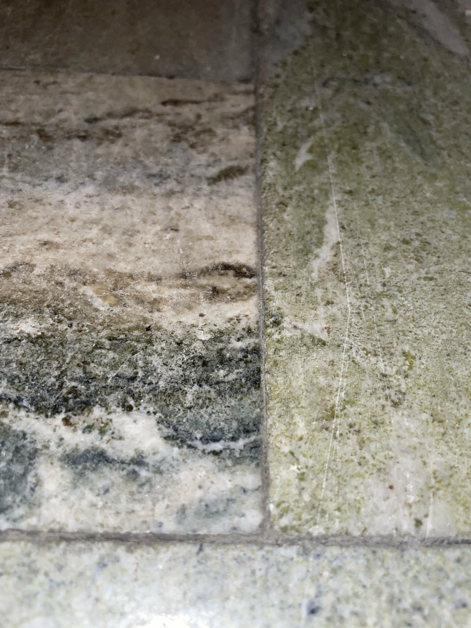

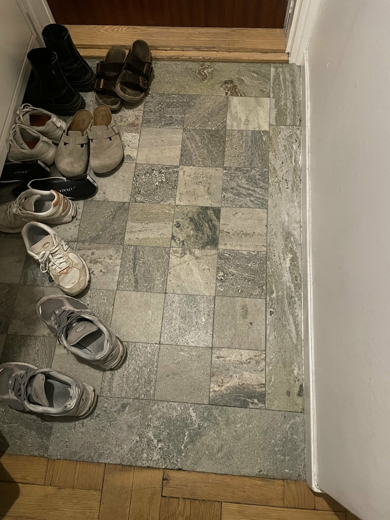

Jag skulle behöva lite råd/tillvägagångssätt om att slipa mitt stengolv. Vad är det för typ av sten till att börja med?
Är det möjligt att få ett bra resultat av att göra det själv? Det finns små höjdnivåer mellan stenarna vilket möjligtvis gör det svårare att få ett bra slutresultat?
  • Ojämnt stengolv med små höjdskillnader och skor vid sidan.
  • Slitet stengolv med ojämna höjdnivåer och synliga repor.
  • Närbild av ett finger som pekar på en ojämn skarv mellan stenplattor på ett stengolv.

Kom du vidare med projektet att slipa golvet? Stenen kallas kolmårdsmarmor. Jag har slipat precis sådana stenar från ett gammalt trapphus styckvis med vanlig excenterslip med gott resultat.
A
Jag har inte vågat testa, men nu blev jag sugen. Tack för svar😊
För att få bort ojämnheten så är de en betongslip med olika kornighet på segment , men absolut kan du prova med en exenterslip med olika papper
