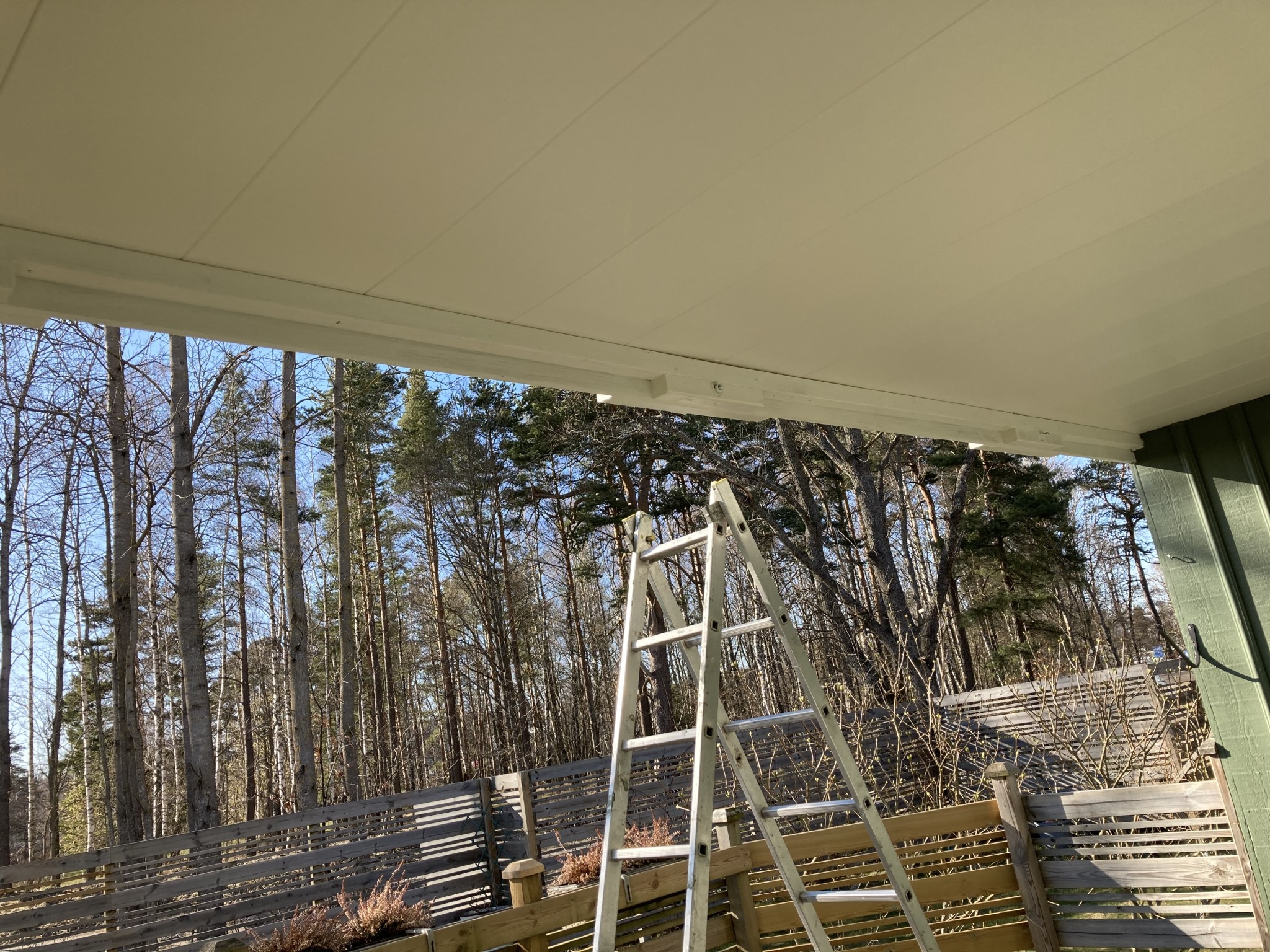

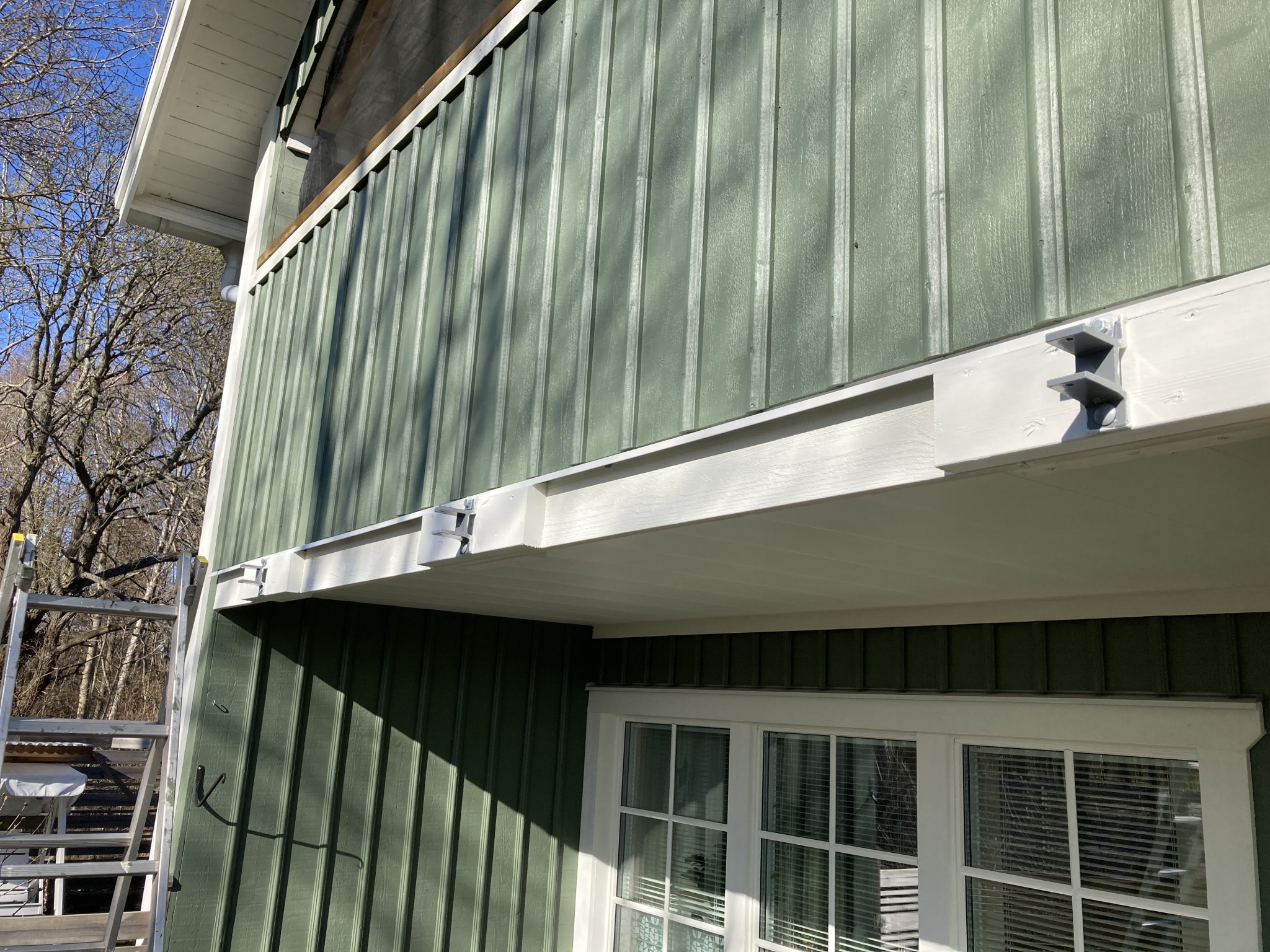

Konstaterat att det var nödvändigt med påbyggnad och förstärkning undertill också. Hoppas det håller nu.
  • Utsikt från en altan under renovering med en stege uppställd mot det vita taket.
  • Ny påbyggnad och förstärkning på husets fasad med vita stödben och fästen.
Är det inte mer infästning än vad som syns på fotonen, verkar klent när markisen blir helt utfälld. Eller är inte alla fästen där.
What you see is what you get
Markisen är overkill för ändamålet då den bara skall fällas ut 1 m av 2,5 m. Den blev över då jag skaffade en bredare till framsidan och frugan föreslog det här.
Det är tre fästen för denna 3,6 m. Den nya är 4,5 m och har också tre fästen.
Då är det bara sätta en maxinställning på ut då. inget större vridmoment på 1 meter. bra med återvining

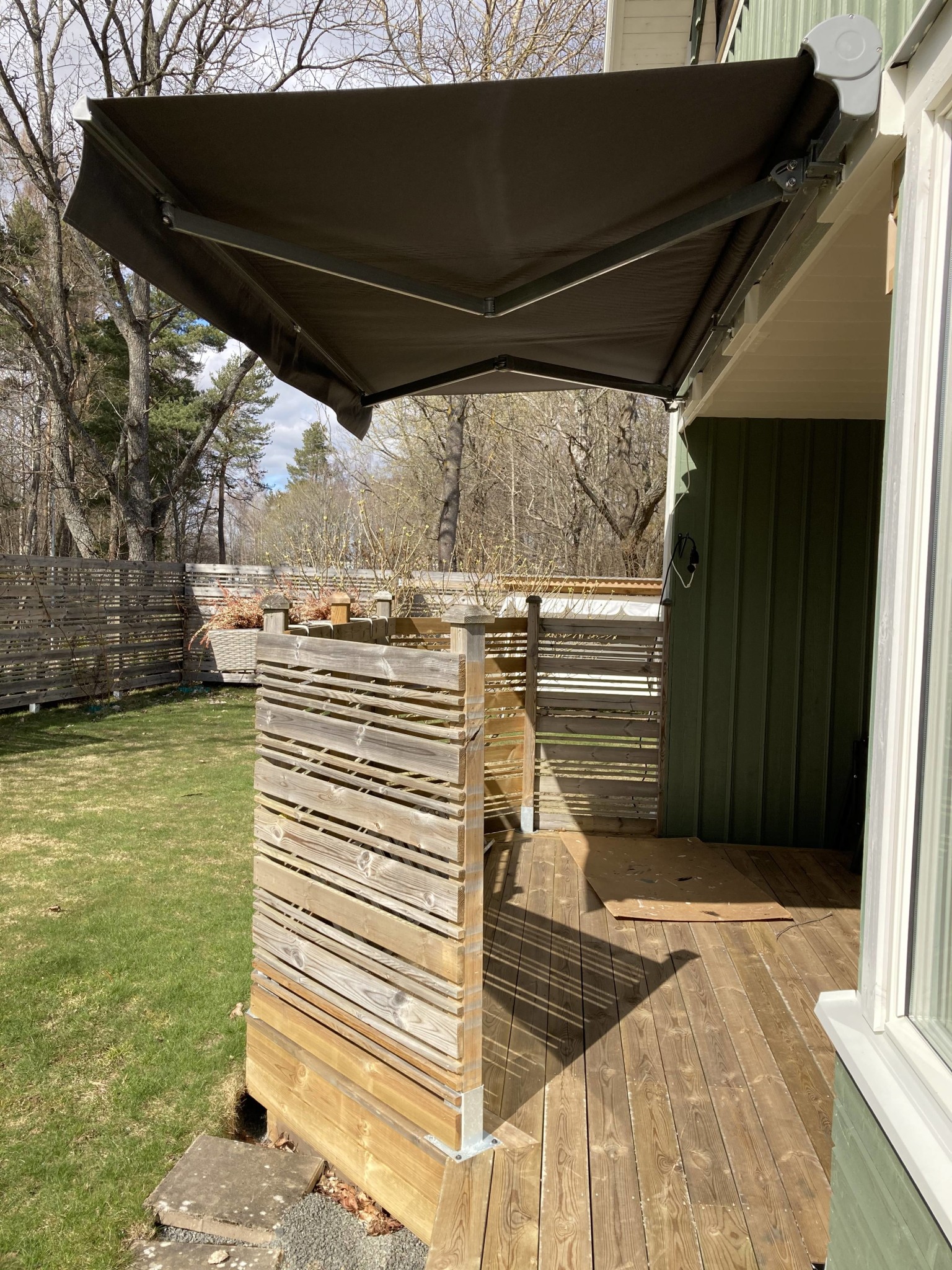

Så här blev utfallet
  • En utfälld markis i brun över en trädäckad uteplats med träbänkar och skuggor på ett soligt dag.
