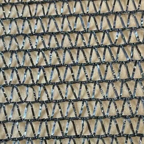

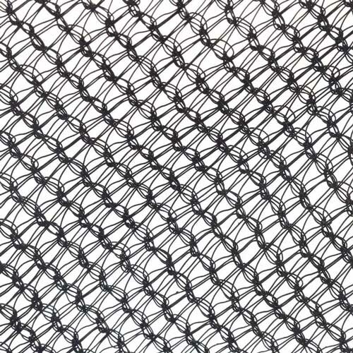

Efter att allt för många år ha tramsat runt med fiberduk letar jag nu efter en bättre produkt för att skugga växter under de hetaste månaderna på sommaren. Mitt första infall var att kolla på jute/säckväv pga estetiska faktorer, men har haft svårt att hitta någon lämplig väv till bra pris. Plus att säckväv inte är så tåligt eller strukturellt pålitligt.
Tanken är att drapera en pergola mot väster samt tak med väven. Ska blockera min 30% max 40% ljus. Max 50:-/kvadrat. Hade helst sett smala vepor av nåt material typ 1m eller 0.5m bredd så att det dels är mer lätthanterligt och del att ev hagel och annat bös kan petas ned emellan veporna plus att extrema vindar inte får så mkt material att fånga. Fokus ligger på att växterna mår bra så om det är nån plast som ser ut som skit så får det vara så. Spände upp lite fiberduk förra sommaren. Funkar, men fångar vinden, trasar sönder och är bra dyrt egentligen sett till livslängd. Plus att den är för ljus, ser hellre ett svart eller mörkgrönt material.
Är lite fundersam på om billiga väver från ex AliExpress fungerar i längden eller om det är för klent material. Brukar ligga kring 25:-/kvadrat. Omdömena i den mån de finns är spretiga. Ska man satsa på tape- eller mono-väv (se bilderna nedan)? Eller tape+mono som en del rekommenderar men som jag haft svårt att hitta? Man får lite intryck av att produkterna precis som allt annat blivit sämre (tunnare) med åren. Vad använder ni andra?

Jag köpte i vart fall både s.k. tape- och mono-väv (de två typer som syns på bilderna ovan) från AliExpress. Båda har ca 30-35% filtrering av ljus. Sänker yttemperaturen (mätt med IR-term på svart yta) ca 10 C.

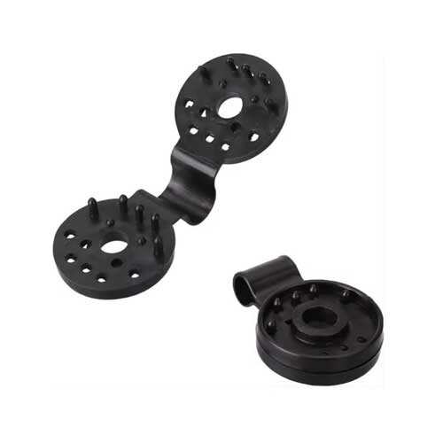

Om tape-väven: Billig och är inne på sin andra säsong nu utan att ha kastat in handduken. Men den är klart enklare att riva upp om den ex fastnar i flisor eller växter och fransar sig lite i kanterna. Jag köpte inte den kantförstärkta varianten (med kantband och öljetter - funkar som en presenning) då det dels skiljer rätt mkt i pris och jag visste att man ändå inte kunde spänna den på det viset. Duken måste ligga på någonting som tar upp vikten och även i viss mån hindrar den från att fladdra upp om det blåser ordentligt. Köpte speciella clips som fäster i väven och sedan kan knytas med ex paracord.

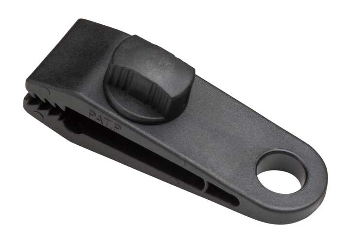

Om mono-väven: Kostar kanske det dubbla och lite till, vilket inte bara beror på kvalité utan ökad vikt och indirekt fraktkostnader. Mycket tålig och kommer nog klara sig upp mot 10 år eller mer. Vikten gör den svårare att spänna och mono-tråden gör den hal och lite styvare. Fick köpa speciella klämmor modell större där man kan spänna med skruv för att kunna hålla fast duken.
