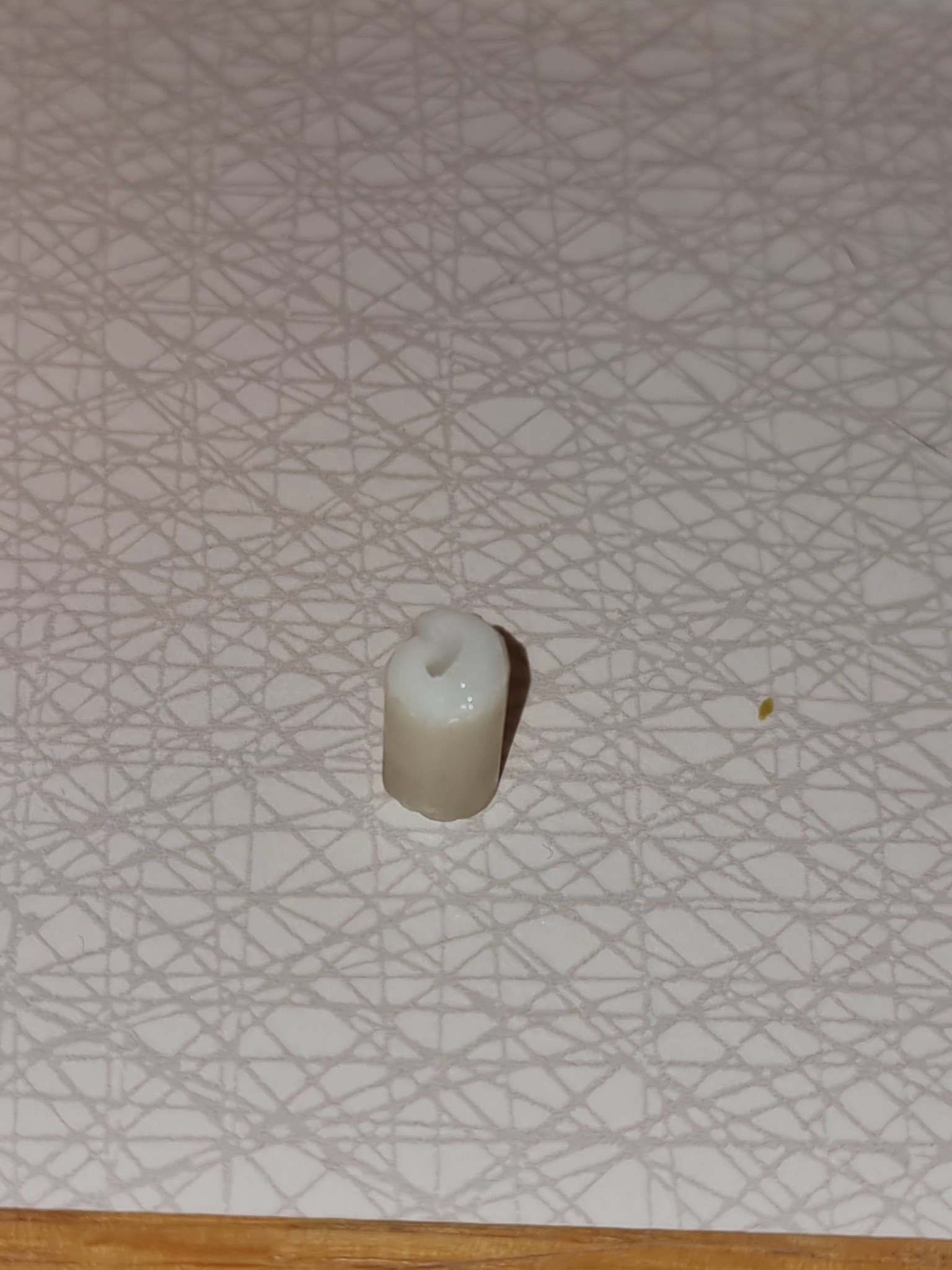

Har lidit av dåligt flöde av vv i kökskran. Idag skruvade jag isär och hittade denna lilla bit av något sprött material. Lite åt keramikhållet. Någon idé var den kommer ifrån? Kan den letat sig hela vägen från värmepumpen?

En liten bit av en micanitpärla som ibland omger elledningar som isolering mot värme.Den måste hamnat i beredaren vid tillverkningen ty inuti beredare ska de inte behövas.Alternativt en plastbit som oxå råkat hamna i beredare vid tillverkningen och tagit upp salter ur vattnet som med tiden fått den att hårdna

Ja måste vara något sådant. Skumt oavsett!
