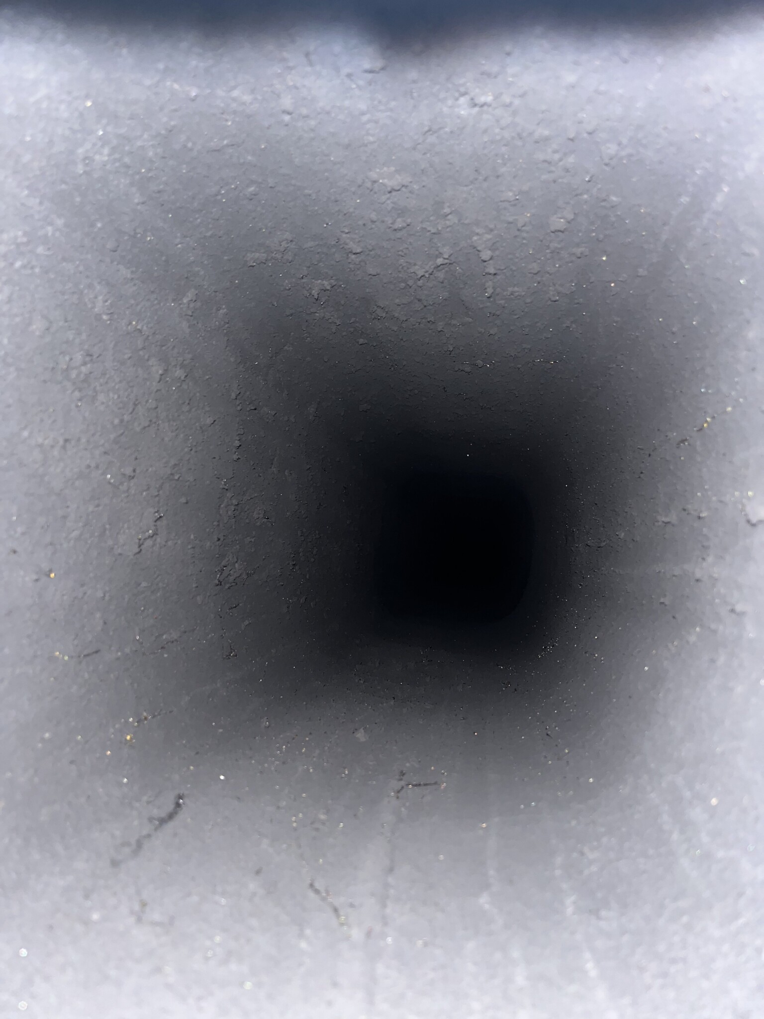

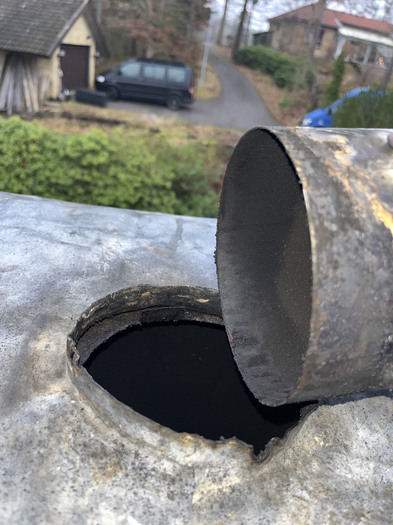

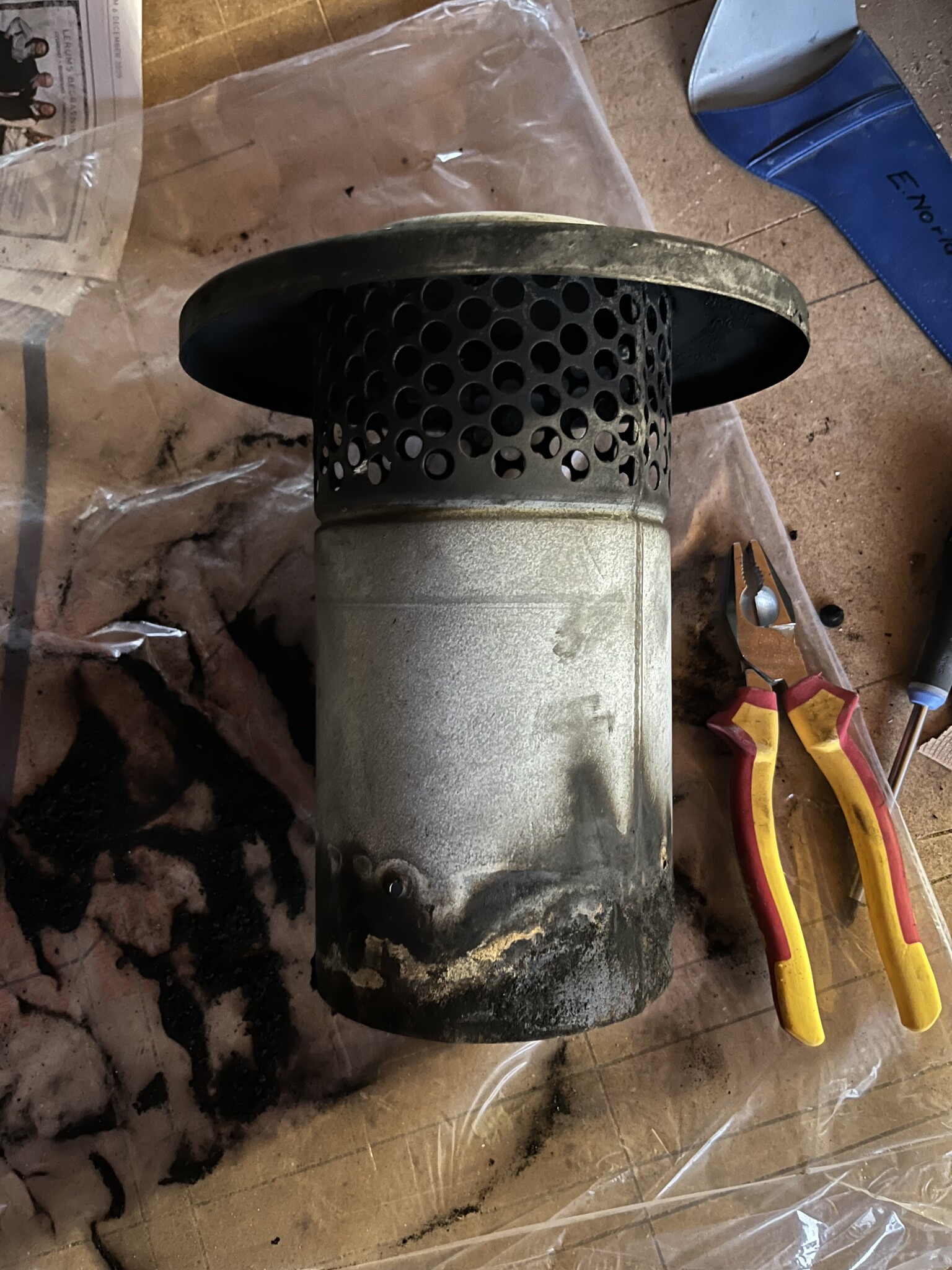

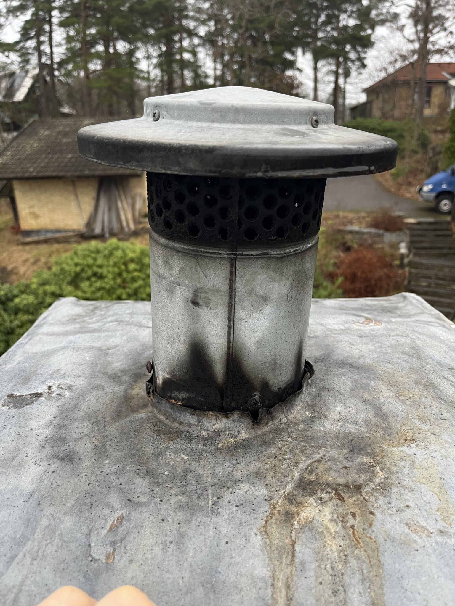

En sån här D13 cm skorstensavslut, räcker det för en 12kw kamin eller blir det för snålt?
Skorstenen är en fyrkantig enpipsmodell, ca 30 cm innermått Vi har lite problem med att den ryker in när man öppnar luckan. Tar ett par sekunder, sen väller röken in genom överkant lucka. Kamimens övre den blir liksom full. Testat med öppna fönster mm.
Lång skorsten, så det borde vara bra sug. Är den kanske för stor i förhållande till utloppet? Så den fylls? Är relinqd och godkänd med bravur enligt besiktningsmannen.
Några tankar?

Jag tycker det verkar vara en för stor strypning att gå ner från 30*30cm till 13cm diameter,
Ta bort plåten och och kinahatten och prova att elda utan begränsningar en månad, visar det sej fungera är ju problemet löst.
Norrtull och 2 till
Tack för bra förslag, du hade helt rätt. Jag tog bort hatt och vek ner bläcket så nu är det helt öppet på taket. En oerhörd förbättring. Nu kan man öppna luckan utan att det väller in rök efter några sekunder.
