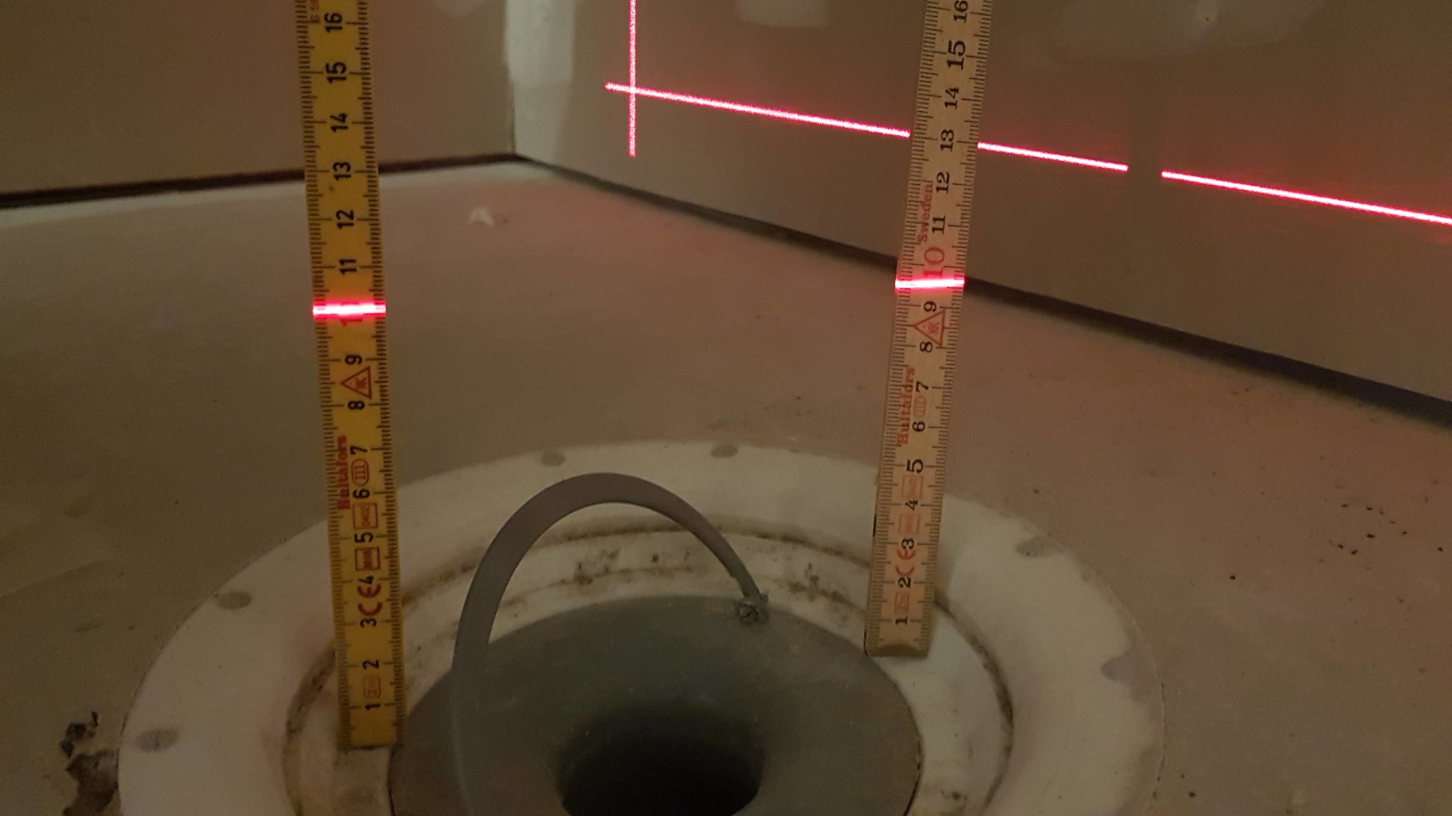

Jag är i fas med att fixa badrummet i garaget och har haft två entreprenörer på besök och dom säger olika saker och hoppas på att någon här kan hjälpa mig?
Det som skall göras är flyttspackla bra fall på golvet och sedan lägga klinker där på.
Då till frågan, den ena entreprenören nr 1 säger inget speciellt och ger mig ett pris på flytspakel och plattsättning.
Medans den andre entreprenören nr 2 säger att golvbrunnen är skev och behöver bilas upp och göras om.
Vem har rätt och vem har fel?
Mätmätare och lasernivå kontrollerar golvbrunnens höjd och lutning i ett garagebadrum.
En golvbrunn får luta max 5mm från ”sida till sida”
Ja och tumstock ej nere samt sne så golvbrunnen ser väl rak ut?
T
Du har ju inte högra tumstocken lika långt nere som den vänstra och då skulle jag säga att den lutar runt 2-3 mm vilket är godkänt.
Nja... +-2mm från centrum till ytterkant... ;)
Som tank77 skriver så kan jag bara hålla med... sen är det ett garage också och det kan inte hända något om det så skulle bli 1mm över gränsen heller.
Tack för alla svar, det låter på er som att det är en acceptabel diff och att jag ska nog se mig om efter en ny entreprenör.
