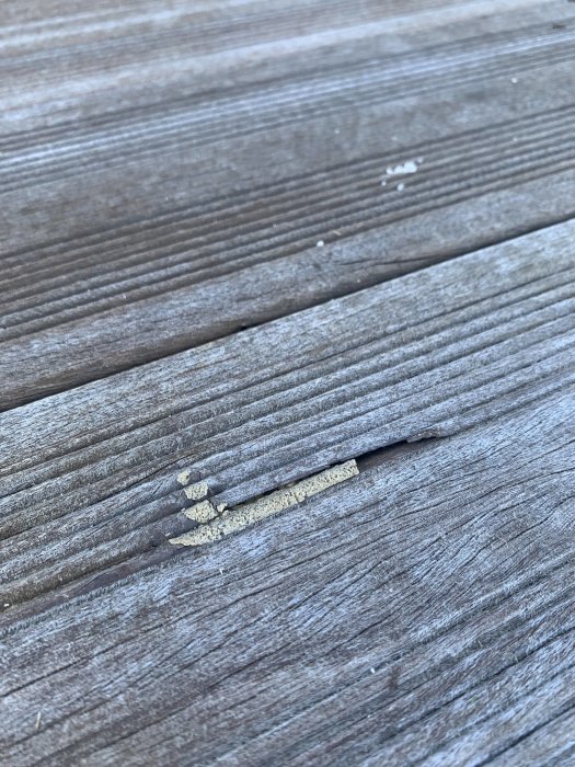

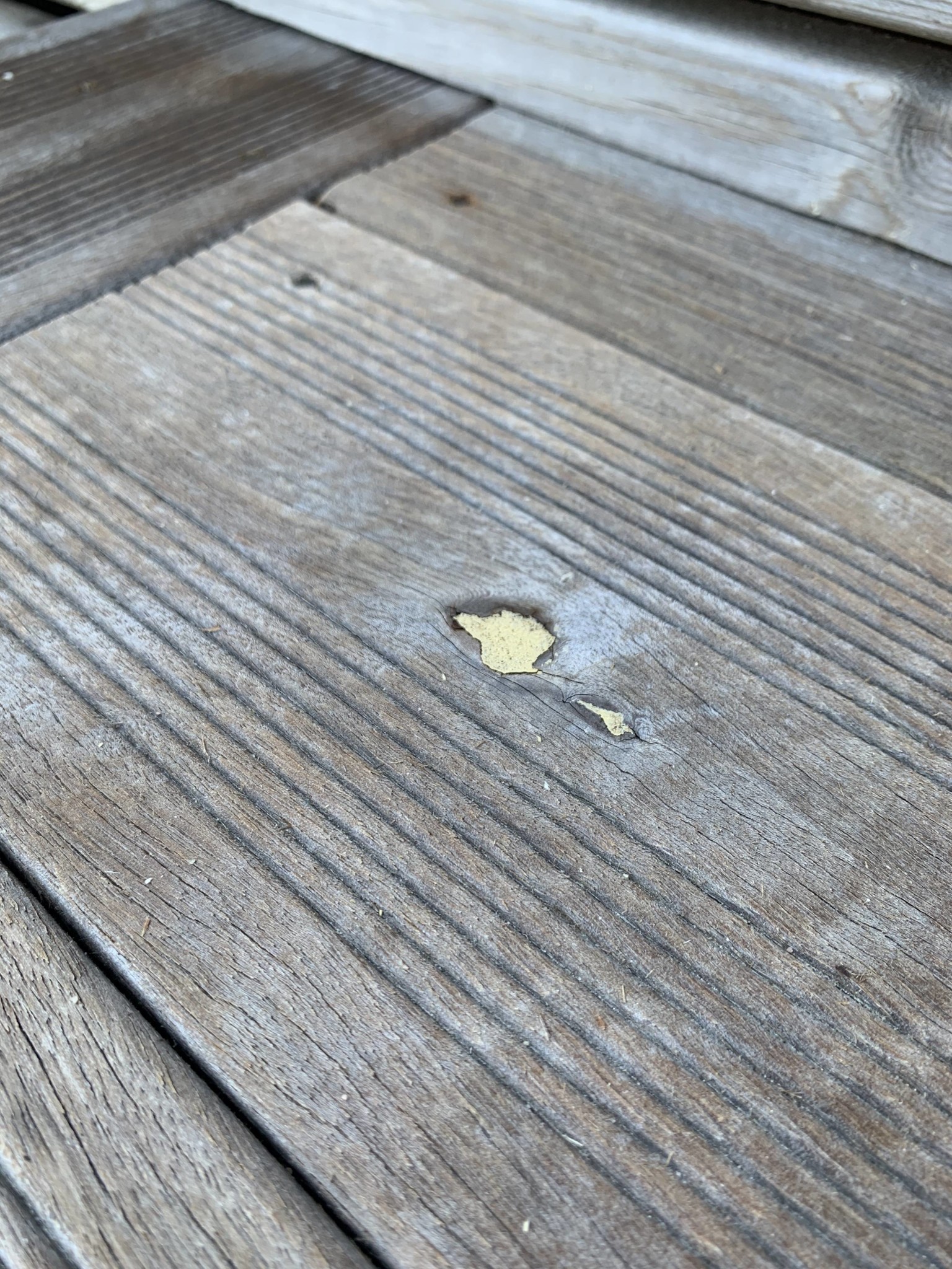

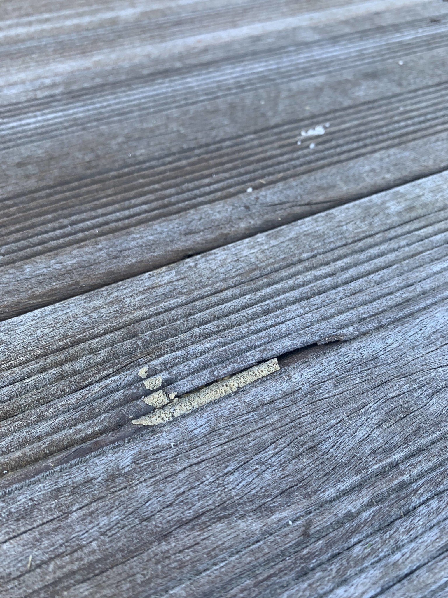

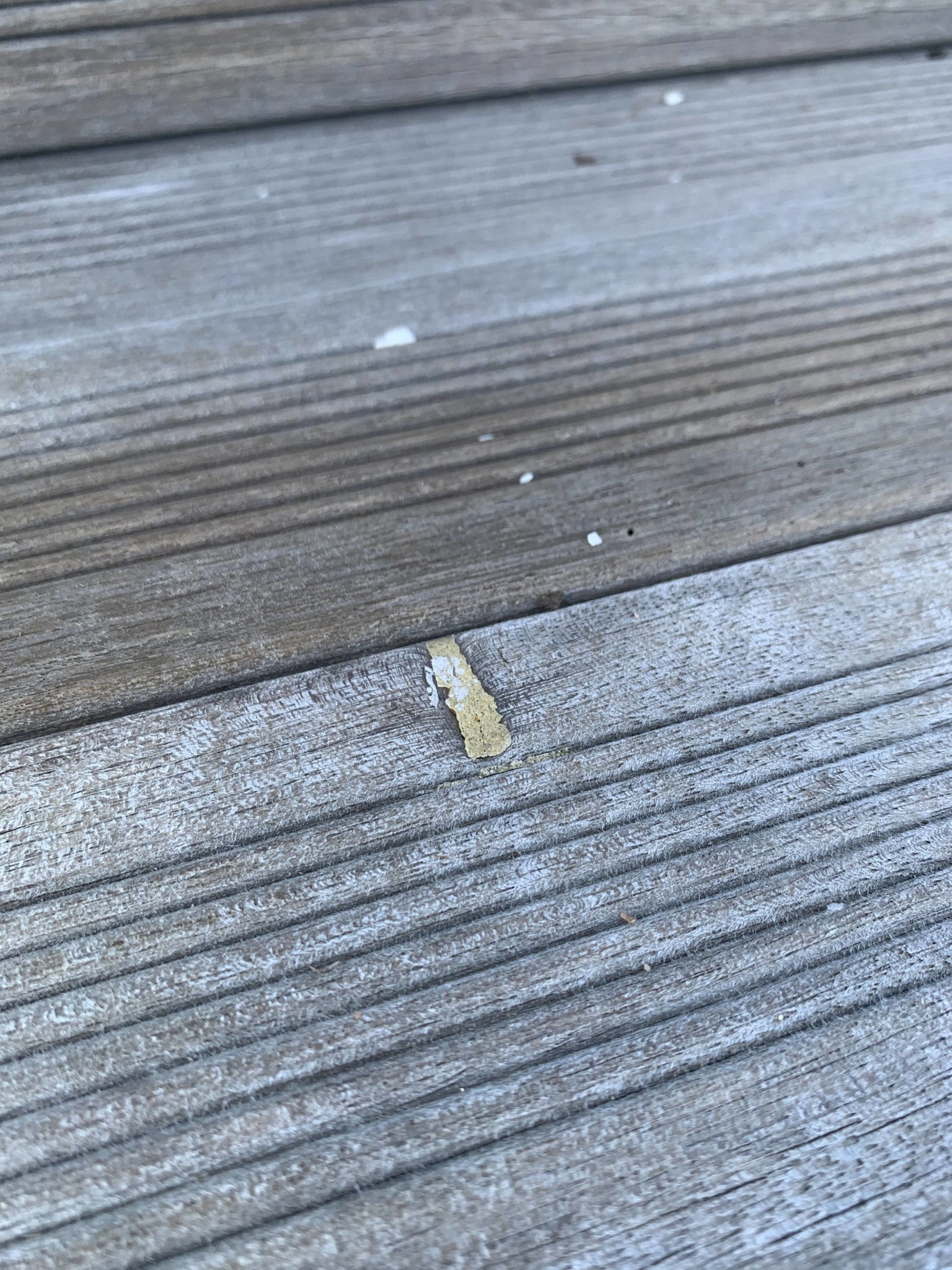

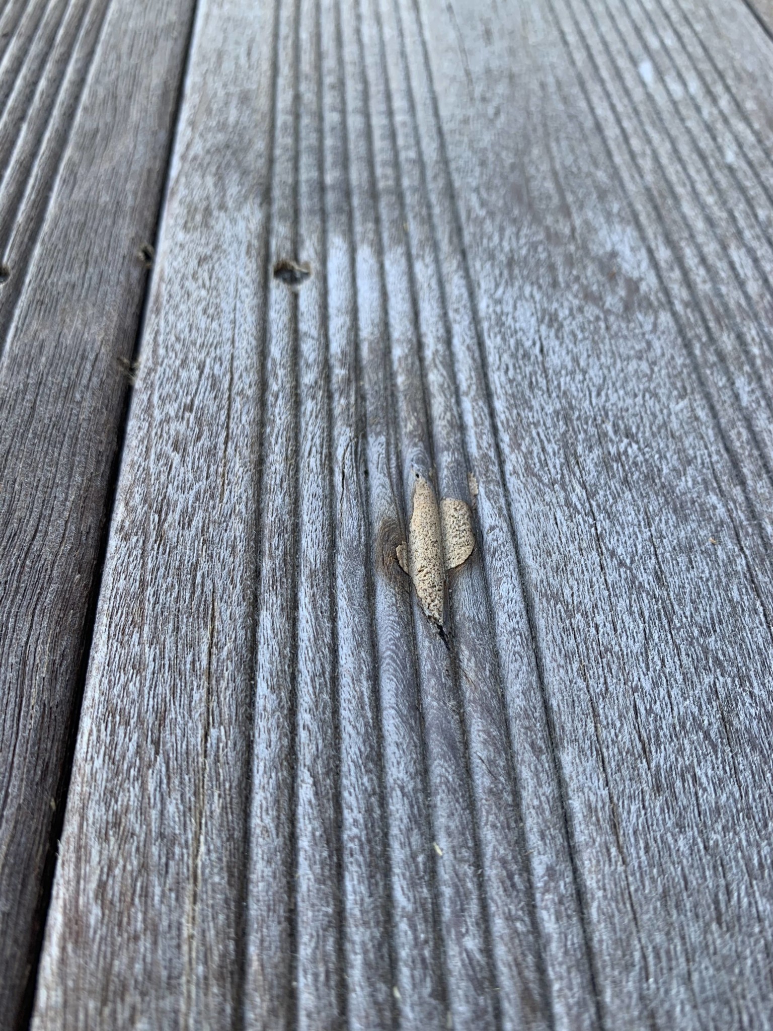

Vad är detta för något som dykt upp på min trall?
  • Skadat område på trätrall med flagande material.
  • Okänd avlagring på trätrall nära en springa.
  • Okänd gulaktig substans på trätrallens yta.
  • En oidentifierad liten fläck eller föremål på gråa träplankor av en trall.

Trodde det med men kvistar beror det inte på!
Vad skulle det annars vara?
Det ser nästan ut som man lagt i någon massa där kvisten kanske har hoppat ut?
Skrapa, värm och lukta... luktar det gott är det torkad kåda/kvisthål...
Annars ser det ut dom nåt lagningsjox.

Ska testa detta! Jag misstänker någon lagning med men alltid skönt att få en second opinion
Första bilden ser iallafall ut som ett kvisthål man har fyllt igen med nån lagningsmassa.

Har du lagt trallen själv? Ålder?
Okej bangkirai är kvistfritt! Men i detta fallet har jag fått höra från kärnsund att det är skador i trallen som lagats med spackel på fabrik. Helt oacceptabelt! Får se vad de säger
Då har jag missbedömt bilderna, och backar från tidigare svar.
Jag bedömde det som brunimpregnerad furutrall (med den rillade sidan uppåt).

Leverantören hörde av sig och skickar nya brädor! Tydligen ser de inte det som acceptabelt att trallen spacklats på fabrik
