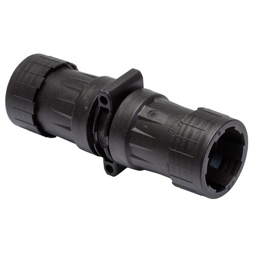

Jag har en fråga ang. Pex RiR. Har ett gammalt badrum (20år) som skall få sig en ”make over”. Idag sitter det Pex RiR. Några skyddsrör är ingjutna i betongplatan så de kan jag inte byta ut. Men jag misstänker att skyddsrören kommer att vara för korta när de dragits genom bockfixtur och sticker ut 100mm ur nya väggen. Min fråga är som följer: finns det något godkänt sätt att skarva skyddsröret (dolt)??? Alla mediarör ska dras om genom de gamla skyddsrören så de är bara skyddsrörens längd som är ett potentiellt problem...
Hur gör man?
Vore mcket tacksam för svar!

LK har en gummitmuff man använder som skarv för skyddsrör.
https://www.rinkabyror.se/artikel/lk-skarvmuff-25/
Uponor har en annan konstruktion.
https://www.rinkabyror.se/artikel/uponor-skarvdosa-m7-18-28/

Nu har jag monterat lite LK grejer, och lite Uponor. En känsla av att Uponor har bättre saker börjar framträda. Se på Uponors skarv, den ser brutal ut i jämförelse med LK:s, och den går att skruva fast i vägg/regel/etc. Någon mer som kan instämma?

Min erfarenhet är också att Uponor har ett snäpp bättre kvalitét, men det kan vara inbillat

Uponor har även fina bockstöd som bygger som en 70mm regel. Grymt smart konstruktion för att undvika rörelse i väggen.
