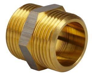

Finns det adapter hane-hane, halvtums, så att man kan skarva 2 duschslangar?
Javisst använder själv en sådan vid badrumsstädning. En liten mässingadapter som du bör kunna hitta på närmaste VVS–butik.

är det en såkallad nippel man behöver?
[länk]
hyur räknar man om från ½tum som duschslangen har till R storlekar på rör, skall man köpa R15 eller R20?
Ja min ser precis ut som denna:
Jag passar dock på frågan om gängdimension. :o Jag gick till min lokala VVS-butik och sa att jag ville skarva "vanliga" duschslangar och då fick jag en med rätt dimension. Jag har tyvärr ingen aning om vad som är "rätt"...

Jag tror inte att det finns lekande. Halvtum = R15

Ska man bara skarva två duschslangar är det R15 sexkantsnippel som gäller, 4103 hos rinkaby och 450212 hos Jula
