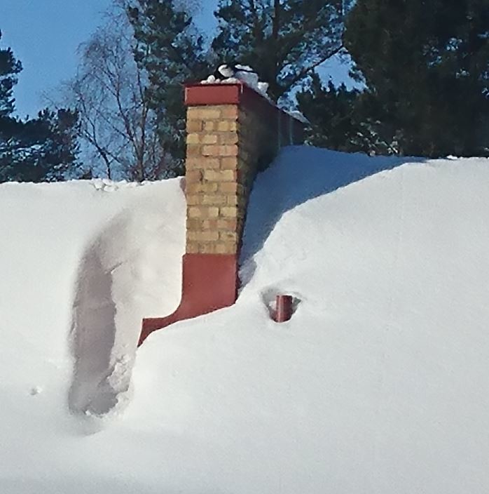

Vi har ett antal avluftningsrör på taket (till höger om "skorstenen"). De är kopplade till avloppsstammarna och i vissa lägen, troligen vid vissa vindar, luktar det avlopp nere vid marknivå.
Vintertid kan man se att det "ryker" från dem när varm avloppsluft strömmar ut så det är helt klart ett utflöde av luft från piporna.
Finns det något man kan göra för att stoppa eller iaf begränsa odören?
Plugga igen helt lär inte vara så bra men det kanske går att strypa till ett väldigt litet hål?
Eller finns det backventiler för utomhusbruk? Vi har en sådan "svamp" under diskbänken i stugan för att det ska kunna komma in luft i avloppsrören men inte komma ut luft från detsamma. Men en sådan kanske fryser ihop utomhus?
Att det ryker är förståligt det är vattenånga som kommer , det med lukten som slår ner är svårare att ordna

Backventil utomhus skulle frysa fast första natten med minusgrader , finns för montage på vinden , men inte att rekommendera då fukt slår ut på vinden

Det är nog inte helt lättlöst.

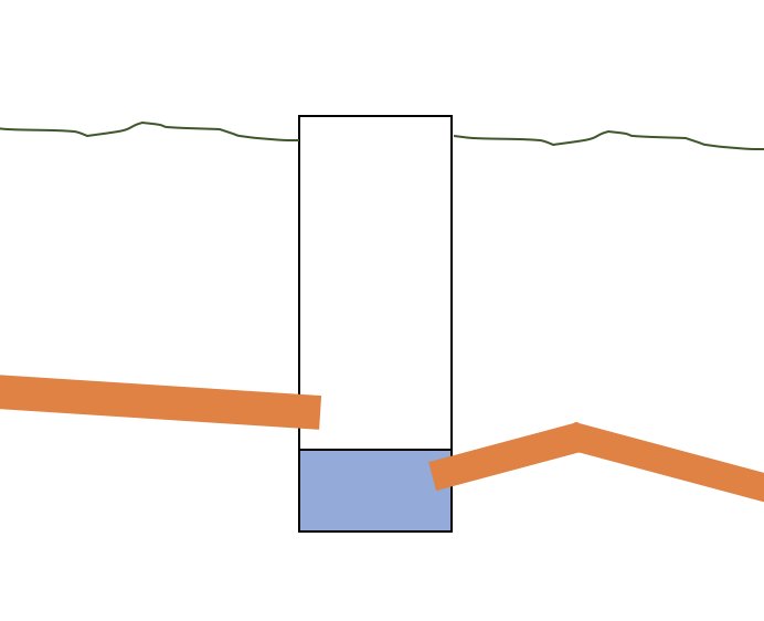

Men vad kommer luften från? Är det en kommunal VA-ledning i gatan eller en egen avloppsreningsanläggning? Om det är en kommunal VA-kulvert så kan man ju överväga ett vattenlås på utgående ledning från huset. Men det är en stor grävinsats så då måste lukten vara ett rejält och återkommande problem. Är det en egen avloppsanläggning så måste man titta på hur kritisk luftningen är i den enskilda konstruktionen.

Det är kommunalt VA. Nästan så jag misstänker att vi avluftar stora delar av området. När jag bytte en toastol var det ordentligt "blås" ur avloppsstosen i golvet (till viss del säker pga ventilationen i huset men tror även det var "skorstenseffekt" i avlopssystemet).
Jag misstänker att om man skulle plugga avluftningen så kommer det gurgla i handfatens vattenlås när man spolar i toaletten.
Så det kanske går lika bra att strypa utloppet så det bara är typ ett 10mm hål i röret på taket. Då är det ju luftning ändå.
Jag har ett sånt här gaslås på husets utgående avloppsledning. De användes förr för att inte leda in sumpgas och lukt från avloppskulvertar, stenkistor och liknande i huset. Men lösningen kräver rejält med grävning.
