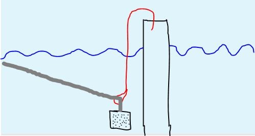

Så här har jag löst det: Rör nedslaget i bottnen. Slang med bottenventil och sil, upphängt på lagom djup, i röret m.h.a lite grövre ståltråd. Lätt att haka av inför vintern, när jag kallställer stugan.
En skiss som visar en slang med bottenventil och sil upphängd i ett rör med ståltråd för vattenintag.
Hur långt under ytan sitter slangen?
Smart lösning
Smart lösning
I mitt fall bara 60-70 cm. Jag hakar av slangen och tar in den på land varje höst och hänger ut den igen till våren.
Passar också då på att skruva bort sil/backventil för rengöring.
