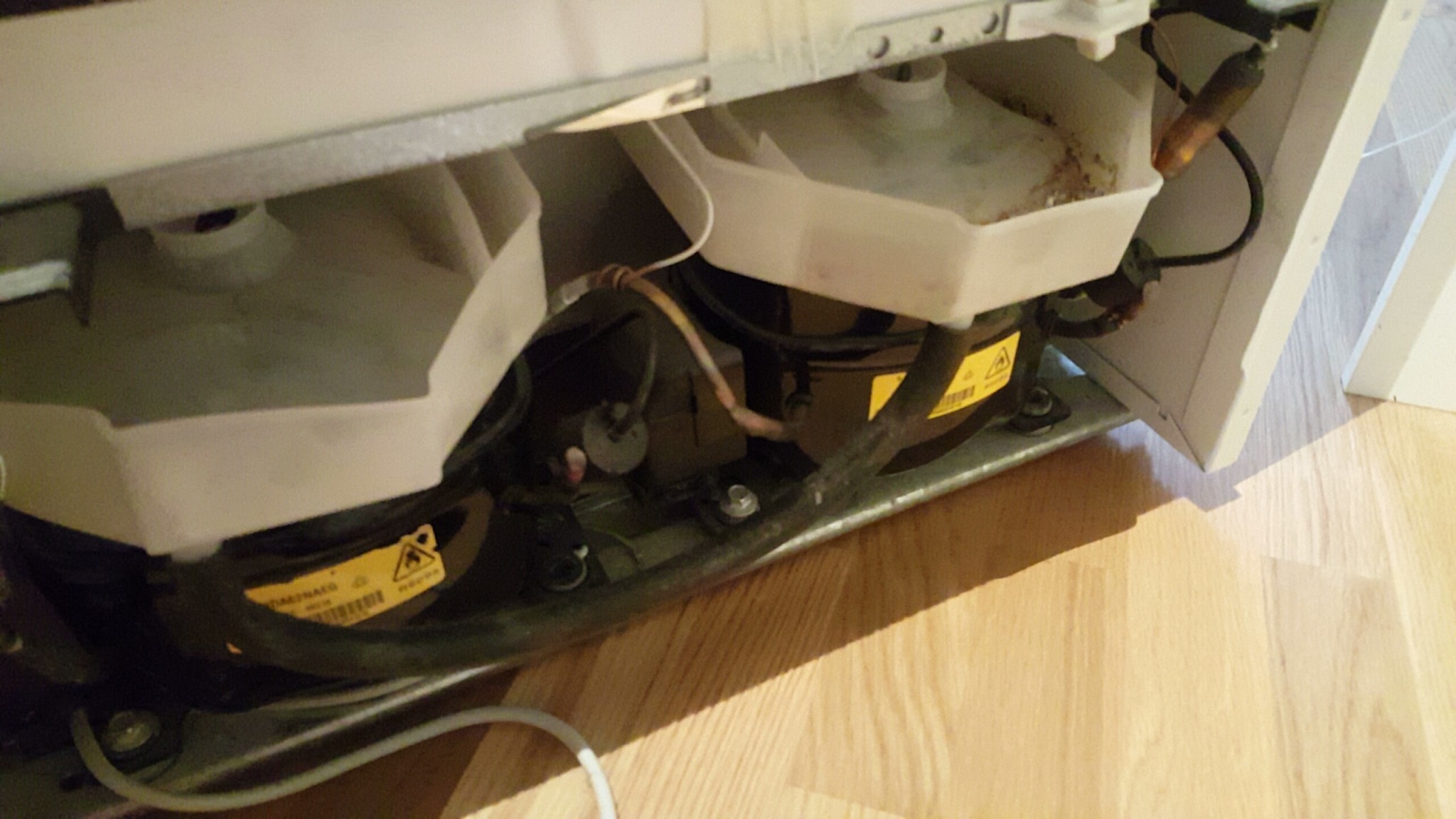

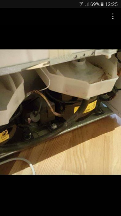

Hej min frys blir inte mer än -12
Den högra kompressorn är frysen.
Vad kan de va för fel?

Om du lägger handen på kompressorn, är den så varm att du inte kan hålla kvar handen?
Hej tack för svar.
Den är avstängd nu .
Ska prova o sätta på den
Om den då blir så varm som du säger betyder de att den gått sönder då ?
Om den blir för varm pga den går närmast konstant kan det bero på gasbrist.

Går de att åtgärda om de skulle bero på de ?
P
Inte omöjligt men vad är det värt egentligen.
3-4000.- kr ?
