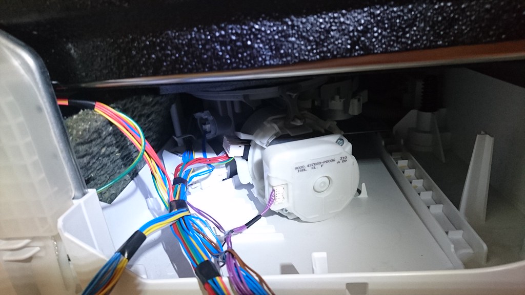

Jag har samma felkod, Siemens-maskin från 2008. Vattnet blir knappt ljummet men programmet går klart och när det är torkdags verkar larmet gå. Disken blir tämligen ren trots allt, maskindiskmedel verkar vara starka grejor.
Har plockat isär maskinen såpass att jag ser pumpen, ser inget uppenbart konstigt.
Hur klurigt är det att få loss den? Vill inte demontera mer innan jag har en ny pump.
Beställt en pump på ebay för 900 kr inkl frakt, av en ren slump samma säljare som rekommenderades ovan.
Bytte här om dagen och nu funkar diskmaskinen toppen igen. Misstänker att den varit mer eller mindre trasig även innan larmet för så rent och torrt som det blir nu blev det inte innan.
Momentet "dra ut pumpen" var inte helt enkelt, det fjädrade rätt bra och var svårt att hitta ett bra grepp men med lite lirkande kom den loss. Utan att veta att det var så jag skulle göra hade jag nog inte vågat..
