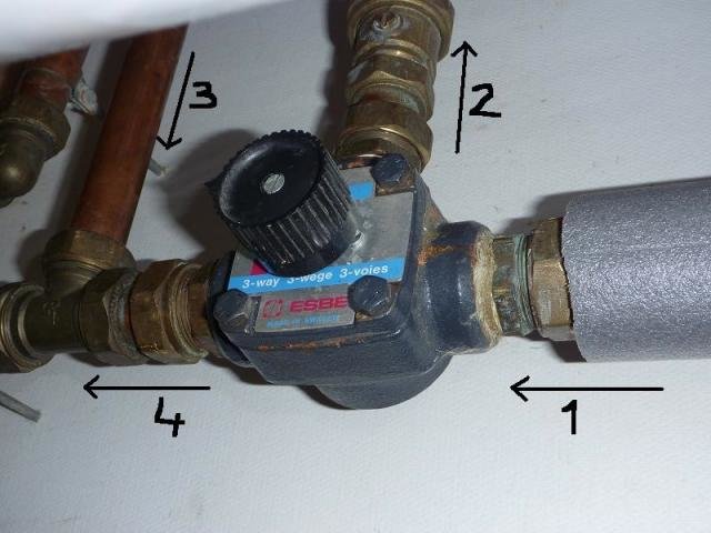

Jag förstår mig inte på mitt värmesystem på landet. När jag vrider på shunten så händer ingenting. Det blir samma temperatur ut i radiatorerna oavsett läge.
Siffror på bilden:
1 Värme från acktank
2 Värme till radiatorerna
3 Retur från radiatorerna
4 Retur till acktank
Verkar det knasigt, eller är det sannolikt att shunten har hängt sig på något sätt?
Är du säker på att axeln rör på sig,så att det inte bara är ratten som slirar?Hade en liknande förut och den brukade kärva om man inte använde den ofta,eller motionerade shunten.
Nej, det är jag inte säker på. Jag utgår ju ifrån att ratten sitter fast på axeln ...
Men det får jag kolla förstås.
