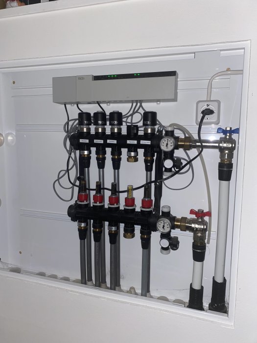

Min shunt prasslar och låter konstigt.
Vad kan jag göra för att få ljudet att sluta eller iallafall minska? Det låter mer på kvällarna. Det låter lite som att det kan vara luft kan man isåfall lufta på något sätt?
Skickar med en bild. Har luftat radiator men jag har även golvvärme kopplat på samma. Kan det ha med det att göra? Kan man lufta golvvärme?
  • Shunt med rör och reglerventiler för radiator och golvvärme i ett skåp.

Du ska absolut kunna lufta golvvärme. Borde finnas en liten ventil längst till vänster på den övre svarta raden?

Finns instruktion på Uponors hemsida för hur att "spola" slingorna och lufta fördelarna.
Lite ologiskt så finns instruktionen att hitta i installationsmanualen för golvvärme och inte som underhåll/service.

Vad har du för tryck i golvvärmesystemet, alltså tryck i expansionskärlet?
Kanske är lågt?
När hett vatten blandas via en förstrypning(en shunt är ju en sådan) in i kallare vatten kan vattenångbubblor bildas. Det smattrar eller som du kallar det rasslar när bubblorna försvinner.
genom att öka trycket i expansionskärlet(alltså i hela golvvärmesystemet) kan man minska eller helt förhindra att bubblorna bildas.
Sitter shunten i högt läge(t.ex. på övervåningen) i system, då är trycket där lägre och det bildas lättare bubblor.

Det finns ingen shunt på bilden... Men som sagt var kan lågt tryck orsaka kavitation i ventilerna. Har ni nattsänkning så kan det förklara att det blir mer ljud på kvällen när ventilerna stängs mer.

jag vet inte vad jag har för tryck men det är som du säger den är på övervåningen och det smattrar ja. Så jag ska helt enkelt öka trycket något vid vattenberedaren? Det är en NIBE vvm 320 cu

Det är bara jag som antog att detta var en shunt isåfall. Vad heter det jag skickade bild på då? Det är det som smattrar iallafall

"luftningsventilen" är den vita plastgrejen med en bit genomskinlig slang som sitter ovanför termometern på den övre fördelaren.
Men det är INTE bara att öppna den - följ instruktionerna! Bla skall båda kranarna (röda och blå i ditt fall) stängas först.

Jag tyckte först att det borde finnas luftning i delen med slang, men trodde slangen var kopplad till nånting?
Men inser nu att det är rätt så fiffigt med en slang så det går att samla upp vatten som kommer ut i ett glas(y)
