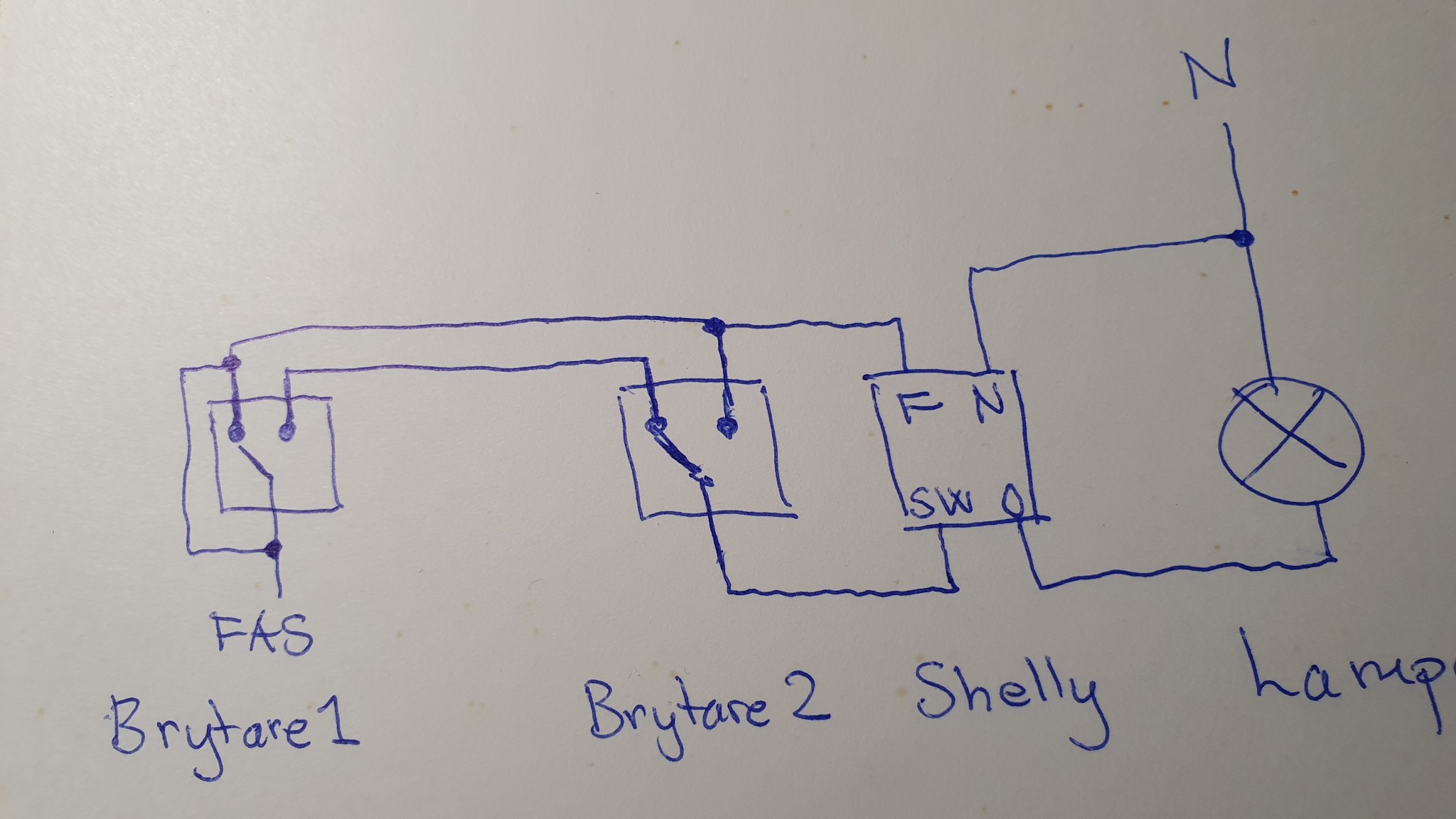

Tänkte få installerat en Shelly dimmer till en trappkoppling. Upptäckte att det inte finns fas framdraget där tändtråden finns och det verkar jobbigt att dra extratråd dit. Nolla finns däremot. Letade efter tips men hittade inget i tidigare inlägg. Kan man göra så här:
Använda en av mellantrådarna som fasledning (?) från den brytare där fasen är framdragen genom att koppla ingång till en av utgångarna. På den andra brytaren kopplar man den ingången även till fas på Shellyn. Därefter koppla tändtråden till Shellyn Output. Förse båda brytarna med fjäder och koppla brytarutgången vid Shellyn till SW1. Om då båda brytarna kopplas så att utgången på brytaren vid Shellyn är noll i normalläge och får 230 vid intryckning, kan det funka då?
Hoppas min skiss kan förklara hur jag tänker:

Nej. Det blir tyvärr annan funktion på brytare 2 med denna koppling jämfört med en vanlig trappkoppling. Brytare 2 kommer inte kunna släcka om brytare 1 är på då det är spänning på båda ingångar i brytare 2då.
Sorry. såg att du skulle installera impulsfjäder. Då bör det ju gå.
