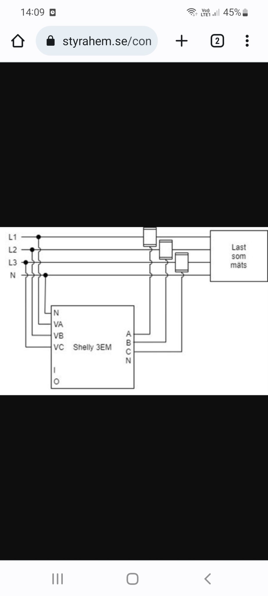

H happy_sloth skrev:
Hej, om man ska ha en kontaktor till förbrukaren, då behöver man inte använda VA,VB,VC? Utan man går väll direkt in på kontaktorn och har bara styrningen emellan som drar spolen?
Mvh
  • Elektrisk kopplingsschema för övervakning av last med Shelly 3EM energimätare.
VA, VB och VC behövs för att mäta effekten korrekt. Sen misstänker jag att en av dem också används för att strömförsörja Shellyn, men är inte säker, det kanske görs via I.

Så man behöver mata shellyn med 3faser till VA, VB, VC + att shellyn behöver strömförsörjning?
Iprincip hade jag kunnat mata kontaktorn och VA VB VC med samma säkring?

Ja du kan mata Shelly samt lasten från samma säkring, Shellyn behöver alla faserna för att kunna räkna ut lasten (läsa av spänningen som varierar lite på alla faserna) och sedan strömmen genom spolarna. Effekten är ju i princip spänning gånger ström.
