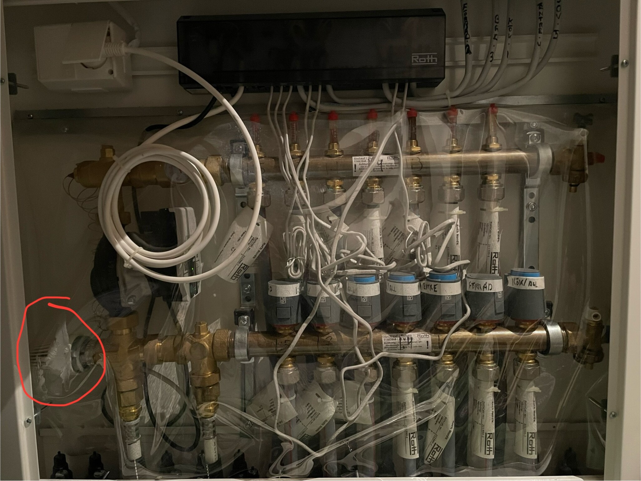

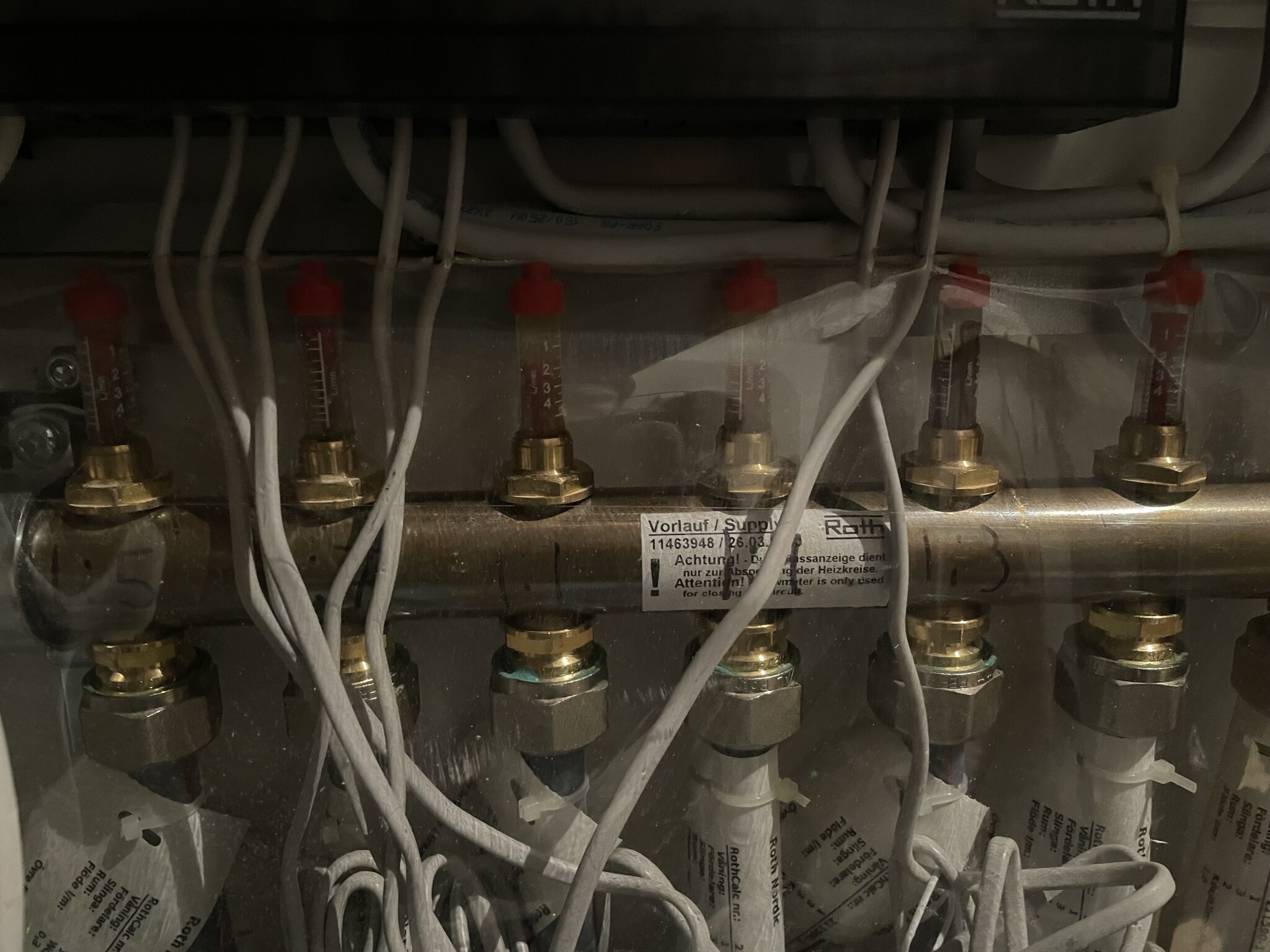

Hej, i min lägenhet blir det alldeles för varmt. Det är ftx-ventilation med nån typ av styrt flöde som jag kan ställa så att det kommer kall luft i ventilerna. Resterande uppvärmning är vattenburen golvvärme. Jag tror att det är spillvärme från diverse rör i golv och väggar som gör att det blir alldeles för varmt.
Om jag ställer ner de digitala termostaterna eller slår av dom är det fortfarande för varmt.
Kan det vara så att golvvärmen är felinställd så att det ändå blir varmt?
Tempen står på 37c. Antar att det är framledningstempen.
Kan jag schunta ner eller sabbar jag inställningen?
  • Värmefördelningsskåp med rör, ventiler och etiketter för golvvärmesystem i en teknisk installation.
  • VVS-installation, rör, ventiler, flödesmätare och kablar i en teknisk anläggning.
  • Manometer med temperaturskala, vita rör, teknisk utrustning, delvis oskarp, industriell känsla.
Du har en maxtermostat på gv-shunten, den kan du sänka för att sänka framledningstemperaturen i gv-slingorna.

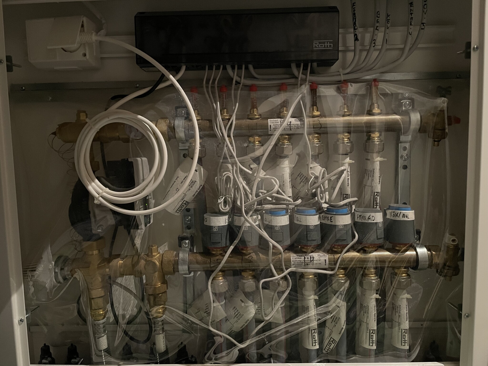

Ok, tack! Antar att det är denna du menar?
  • Ett värmefördelningsskåp med många anslutna rör och termoelektriska aktuatorer för uppvärmningssystem.
Ja,det är maxbegränsningstermostaten.
