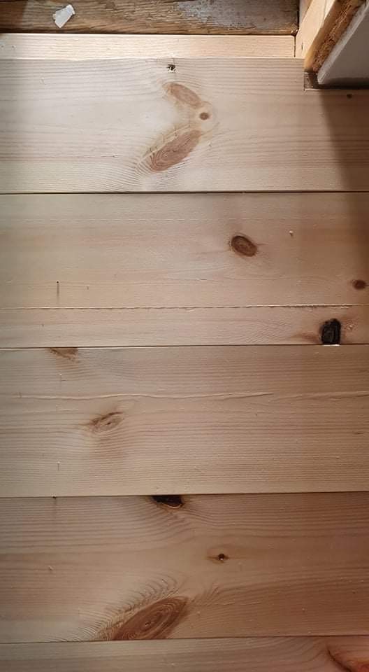

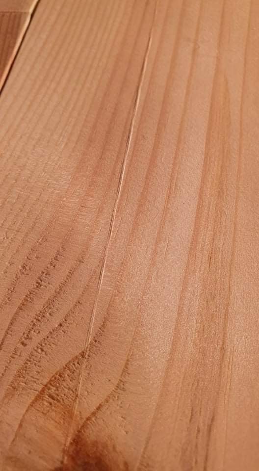

Hej!vi har lagt in ett nytt trägolv, obehandlat, testade att såpskura golvet med gammaldags träsåpa ofärgad, golvet har rest sig på vissa ställen, vad kan ha gått fel?tacksam för svar och tips från någon som vet☺️
Obehandlat trägolv som rest sig efter såpskur med träsåpa.
Nytt obehandlat trägolv med tydliga träfibrer och några uppresningar efter såpskur.
Går väl kanske att slipa...
Men annars är det att börja använda golvet och såpskura vidare när det är dags och på några år har du ett "riktigt" skurat golv...
/ATW
Är troligtvis helt normalt att lite reser sig här och där när det blir blött.
Bara att gå på med ett fint slippapper på de ställena. Tar inte lång tid. Kan behöva upprepas efter ytterligare en eller två skurningar, sedan har ni ett fint varmt och mjukt golv att gå på.
