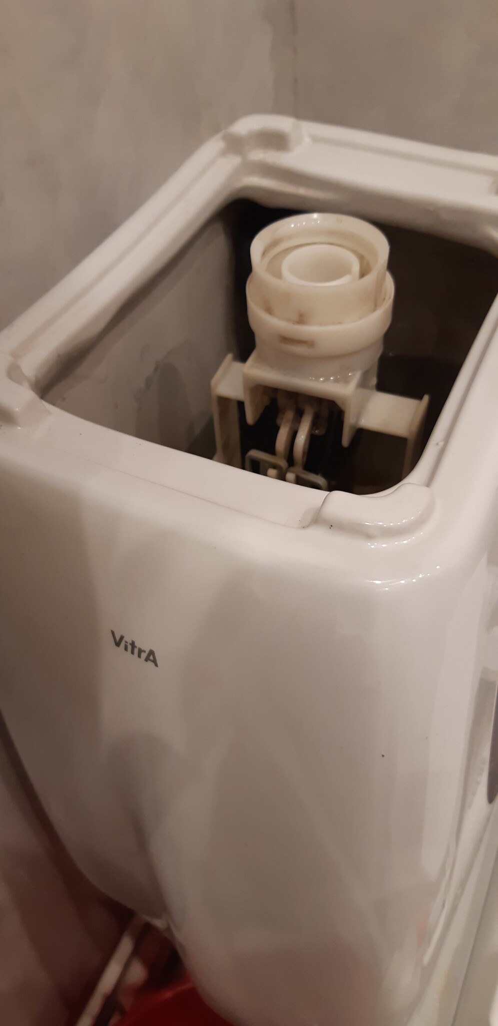

Har kommit fram att det rinner vatten i toan även när flottör nått sin högsta punkt för att stänga vattnet.
Går det att byta ngn packning eller rengöra flottörhuset?
  • Toalettcisterns insida med flottör och ventilsystem.
  • Öppen toalettcistern med flottör och mekanism synlig, märkt med VitrA, relaterad till fråga om rinnande vatten vid maximal flottörnivå.
om det är intagningsventilen som inte stänger ordentligt ,kan det vara något liknande som i denna filmen
U

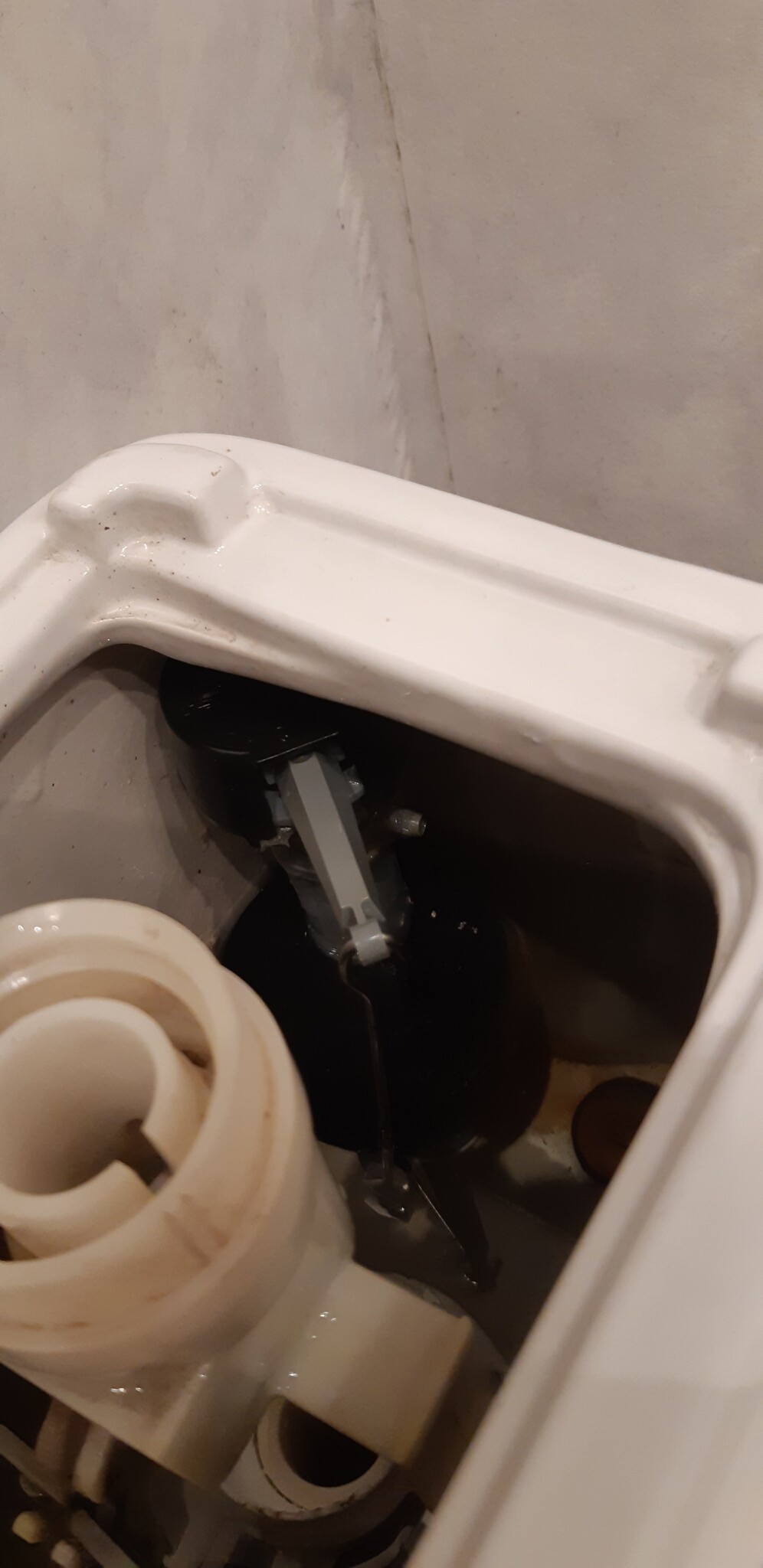

Precis så lyckades jag komma åt,
dock fanns det ett knapphåls stort
hål i packningen ,som jag satte en knappnål i som jag hade knipsatt av till ngn mm.
Monterat nu så vi får se hue länge det håller.
Tack för filmen/ Uffe
