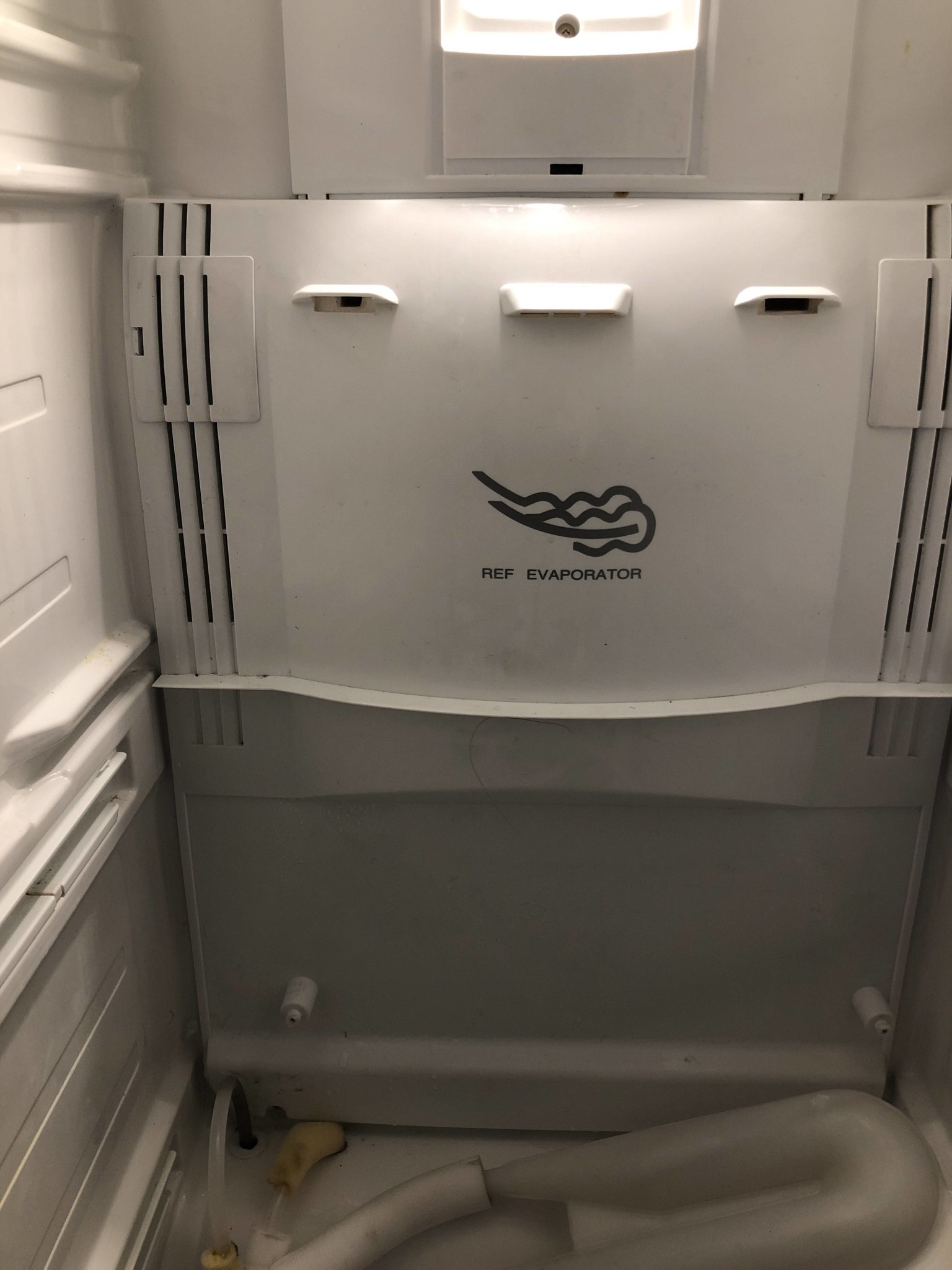

Vattentanken nerskruvad ska man ta bort denna baksidan? Testade det men den satt satan kändes som om den va skummad på plats

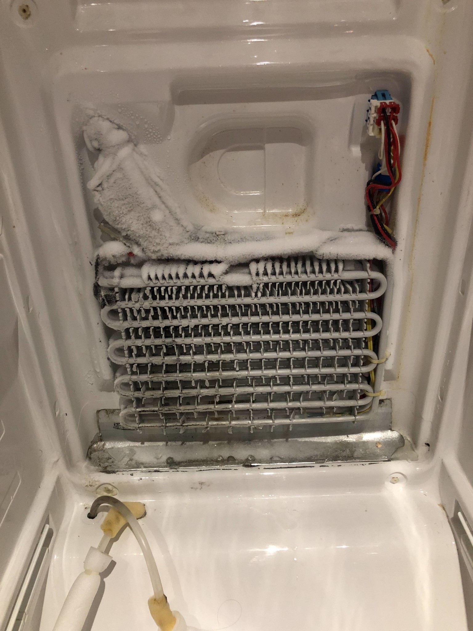

Bakstycket borta en massa is här kan det vara ngn sensor som måste bytas?? Fläkten var trög bytas/smörjas?

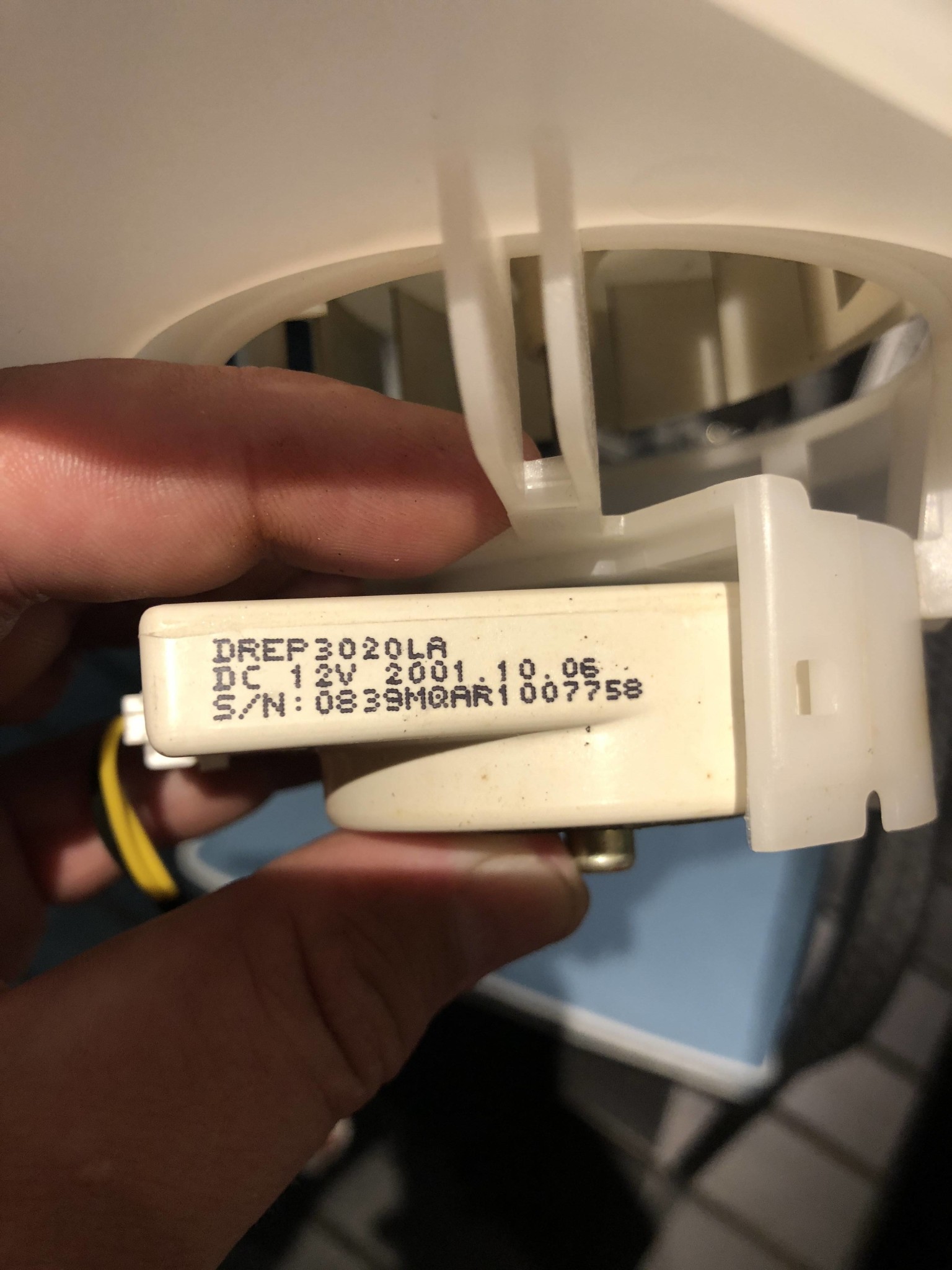

Här är bild på fläkten var kan man beställa en ny den är trög snurrar knappt

P
Byt fläkt

P
Prova att smörja upp den
S
Tack de hjälpte nu iaf men en ny motor kanske är att föredra nu när jag vet hur det sitter å hur man byter så lär det gå snabbt kände att de blåste kallt direkt... nu är frågan då var köper man den motorn lite billigt?? Vet du det oxå? Menar du verkar ha koll
P
DA31-00146E
sök på detta
e-bay billigast
samsung har inga reservdelar i Sverige
