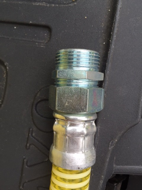

Hej, jag ska koppla ihop en sugslang med min Robota pump. Dock upptäckte jag att båda har exakt samma dimension 1 tum. Det är två hanar eller honor kan man säga. Vad ska jag göra för att få över kopplingen på sugslangen på pumpens koppling, som ser exakt likadan ut? Finns det något kopplingsdon?

Du har en nippel (yttergängor) på slangen som går att skruva bort så att du får den lekande mutter på slangen ledig, den skruvar du sedan på pumpens anslutning. Problemet löst?

Tack, lite inkompetent av mig att inte notera nippeln. Nu är det löst! Tackar.
