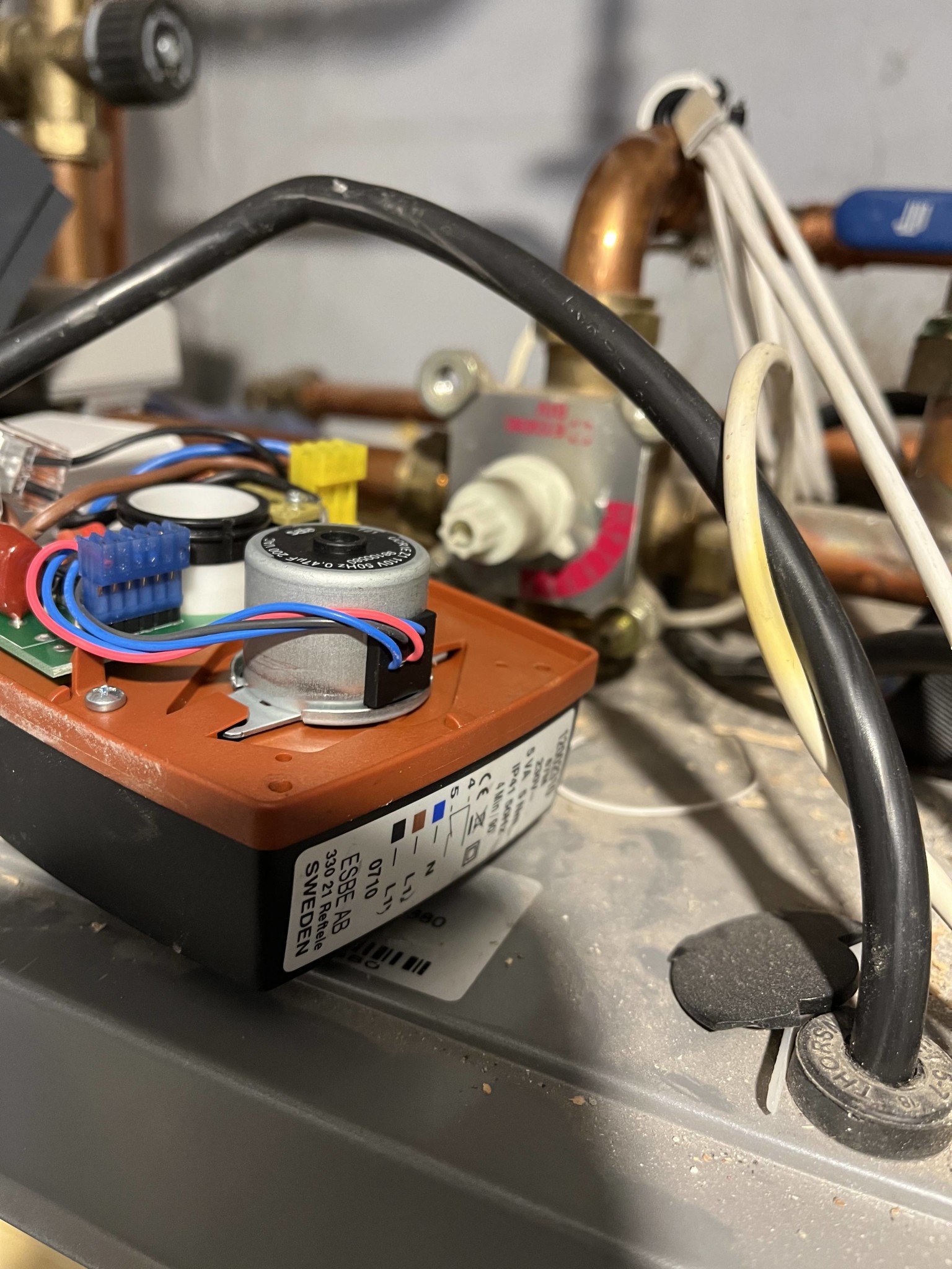

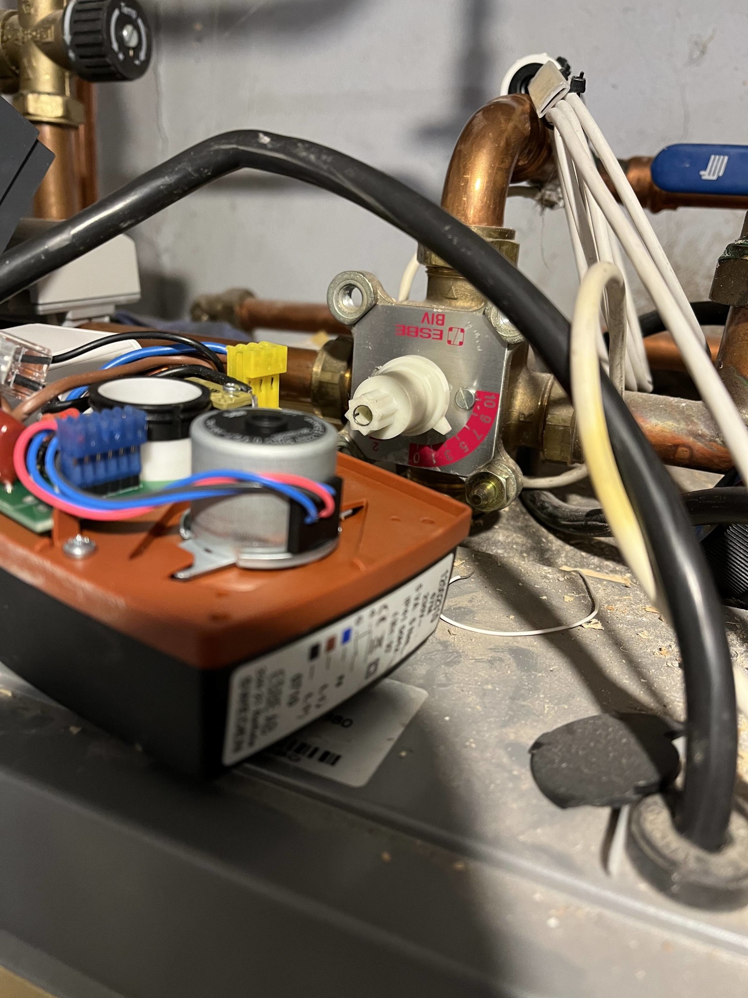

Jag har lekt lite för mycket med min shhunt till min CTC Ecoel 1550 efter ett tag kört med ett annat styrsystem.
Hur får jag ställt in max stängt och max öppet igen. Just nu öppnar den för mycket så den tar vatten från övre delen.
  • Shuntventil till värmesystem med etiketter och ledningar, placerad på en enhet, installationsdetaljer synliga.
  • Shuntventil med justeringsratt och elektronisk styrning i ett värmesystem.
Du har en shuntventil som går att snurra 360 grader då. låt motorn gå i luften till max eller min och sen ställer du in shunten på max eller min och sätter tillbaka motorn. så ska det stämma
Edit på shuntaxeln är det en plastkoppling och den med piggen ut är ventilens possision min på shunt och min på motor ska det vara
