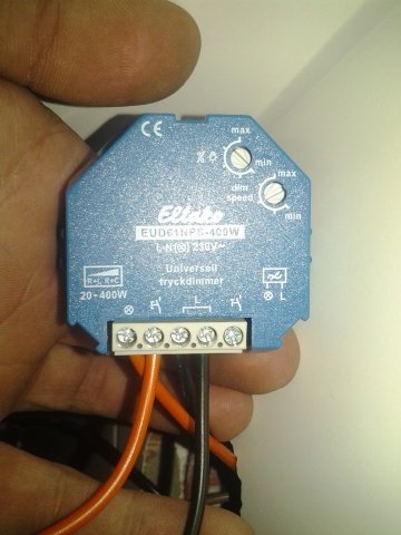

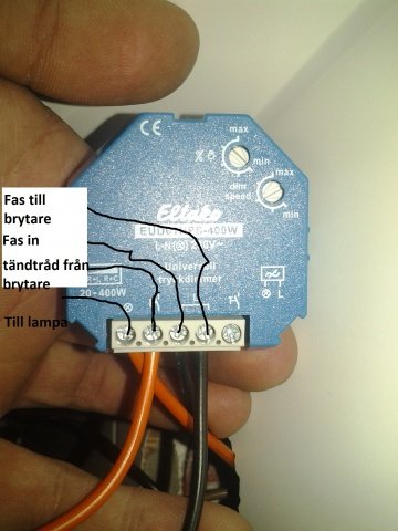

Kopplade in en dosdimmer idag och passade på att knäppa kort på inkopplingen för jag tänkte att det kanske fanns intresse här för att få se hur det ser ut.
Och så ska man tänka på att ställa dimringshastigheten på nästan det snabbaste, för det ska gå fort att dimra. Man vill inte stå 5-6 sekunder och trycka på en knapp.

Mycket bra, var det skillnad på inkoppling om man har återfjädrande brytare?
Jag har kopplat mina utan återfjädring och då dimrar man genom "dubbelklick".
Gärna bilder på montering med enheten i takdosa och en annan med trappkoppling också
Stämmer, trodde det var samma symboler först, var lite fundersam ett tag. Skall ändra mina imorgon då det är viss förvirring bland användarna hur det fungerar med "dubbelklick", bävar för pillet med fjädrar.kolvas skrev:
Och lite schema osv
